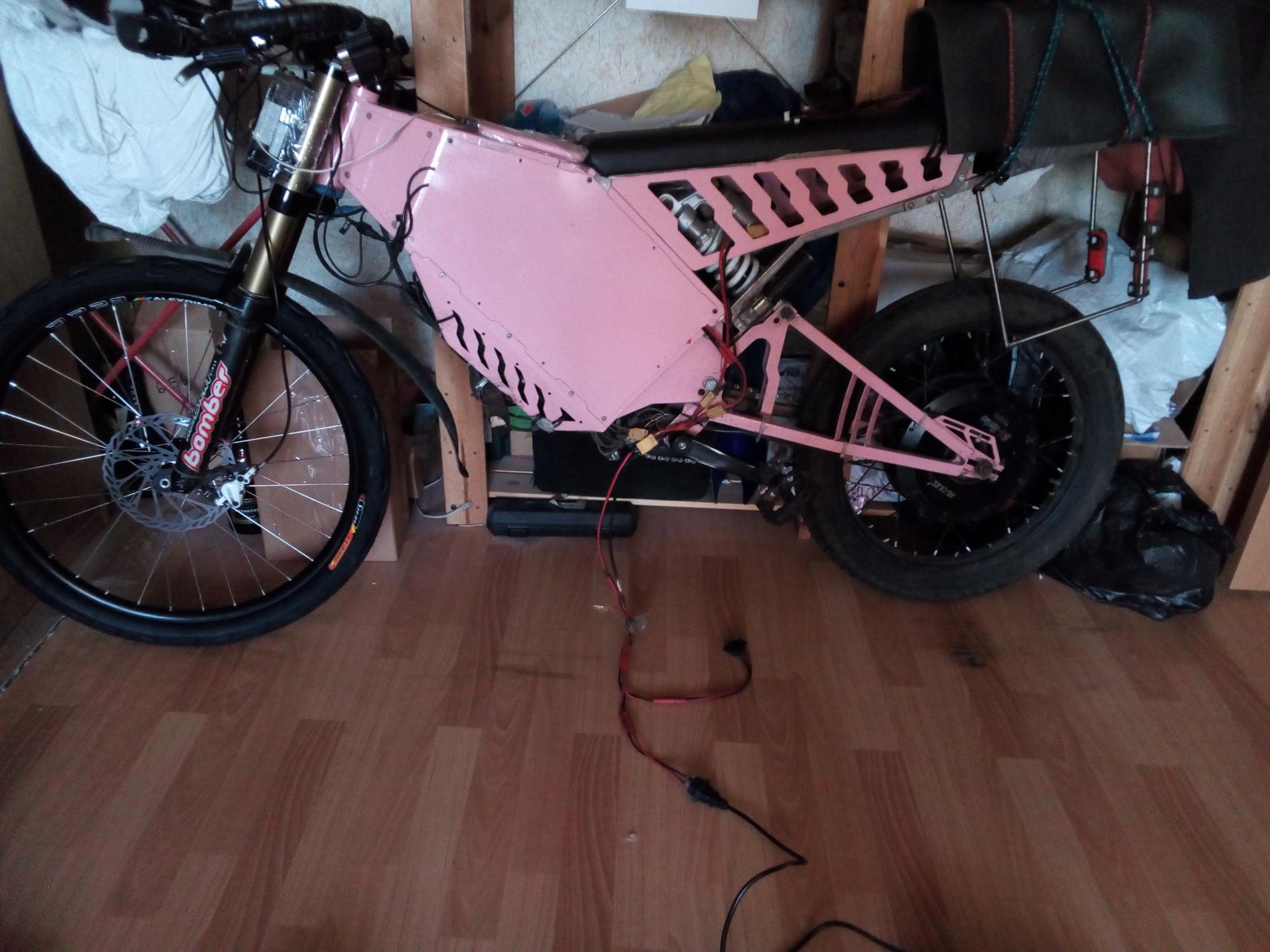

В общем вот так байк выглядит сейчас
Не знаю нормальный ли тут трейл или нет, кто может прикинуть?
alexandrFox
[user]tmkt[/user], есть уровни на смартфон в Гугл плеи. Установи _ прислони к ногам и узнаешь точно.

В общем поезжу пока на этой Kenda Flame, если (как пугает Андрей) она реально станет суперскользкой после некоторого износа - то ... впрочем я итак уже хочу пожирнее покрышку, а значит придется переходить на 24" обод. В связи с чем все по новой :) вычисление длины спиц и вот это все.  :pardon:
Андрей25
[user]tmkt[/user], среди 254 дюймовых покрышек выбор вообще скуден, тот же крэзи боб и .... а больше то и нет...хукворм? а где его взять...
Еще есть варианты покрышек на 3 дюйма, например, DURO, но такая у меня порвалась сбоку очень быстро.
В связи с этим, может мотообод? вес все-раано уже большой, терять нечего.
