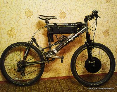

Как переделать хардтейл в двухподвес.

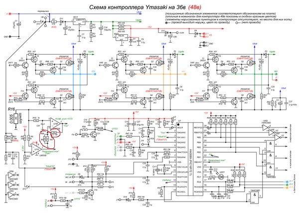

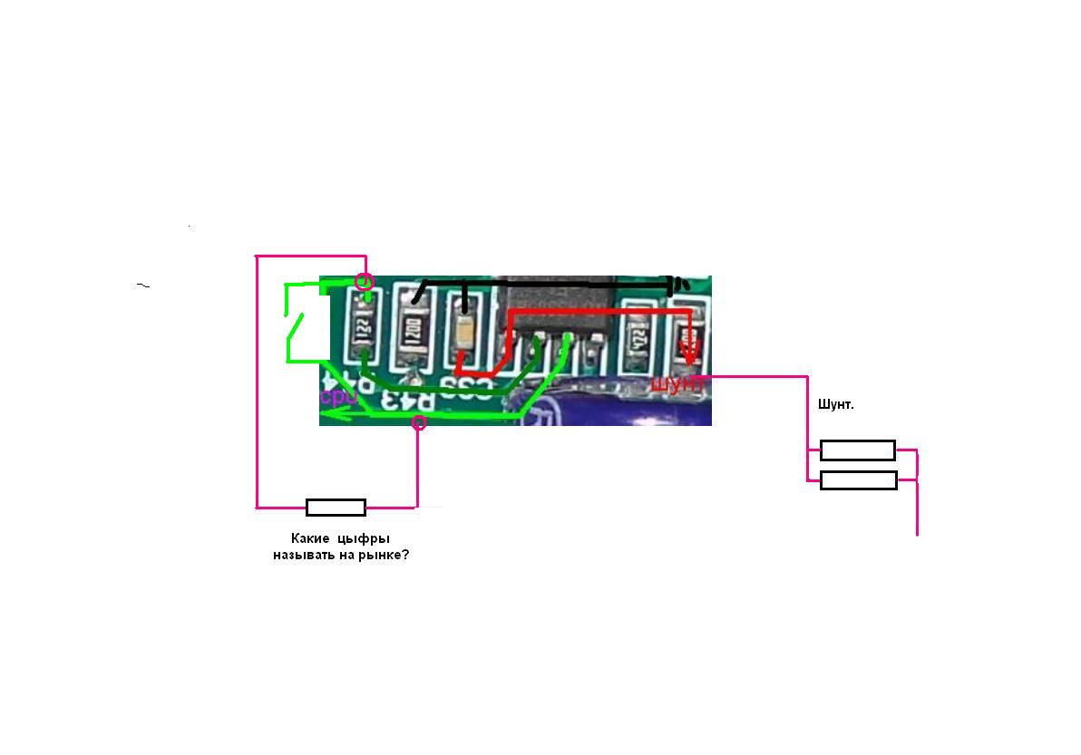

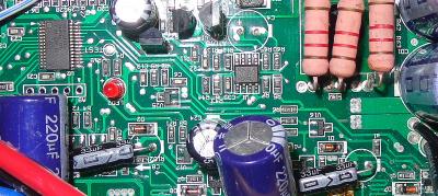

И так, начнём описывать мою точку зрения, на то каким должен быть электровел.
Начну как всегда из далека. Есть жертвенный контроллер 60v 33A.
На нём нужно провести изменение сопротивления обратной связи  ОУ шунта.
Из неизвестных величин две.
Где нужный резистр. И какой номинал у дополнительного. Который надо докупить и припаять.
serg79
ты же уже  переваривал хард  в 2 подвес . или меня память подводит .

Jeca
[user]serg79[/user], Всё правильно.
https://electrotransport.ru/index.php?topic=2128.msg312301#msg312301
Но некоторые ошибки, привели к тому что результат оказался скорее отрицательным, чем положительным.

Нарыл схемку нужных деталек.

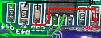

crond
  Контроллер сфотографирован не полностью, не видно операционника.  Иногда операционник установлен в цепь стабилизации 12-14вольт, а сигнал с шунта идёт через один резистор с подтяжкой вторым резистором к +5v.
crond
Искомый R44 c 6 ноги на 7 (не видно идёт-ли на 7 ногу, но догадываюсь)

Jeca
#15
Получить более универсальный, бюджетный велосипед. С мотором.
Вроде понимание приходит но резать боязно. И какие номиналы мне нужны. Что выпаять и какие цифры честные.
crond
Увеличить??? или ограничить ток в раза в 2 - запаять 1.2килоом параллельно R43 (который похоже =1200ом). Резисторы с каким-то редчайшим обозначением, особенно R44 [12, может 13ком] (: не могу вбить в гугл цифры с нижним подчёркиванием, проще замерить по месту омметром.
Jeca
Вот, вот они черти. Слово увеличить не писал.
Пока надо понять, что куда тыкать и дождатся ваттметра.
Тут идёт описание того же процесса?Или я запутался.
