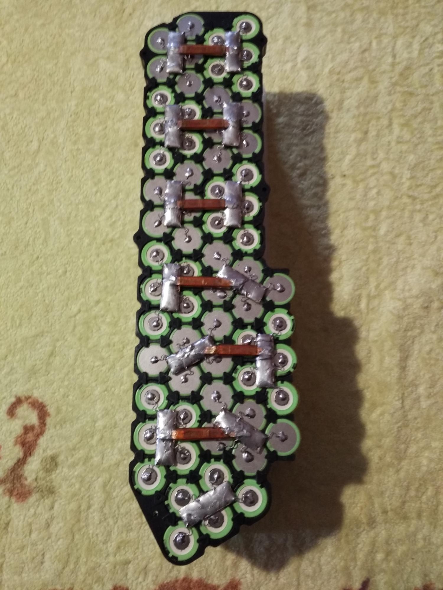

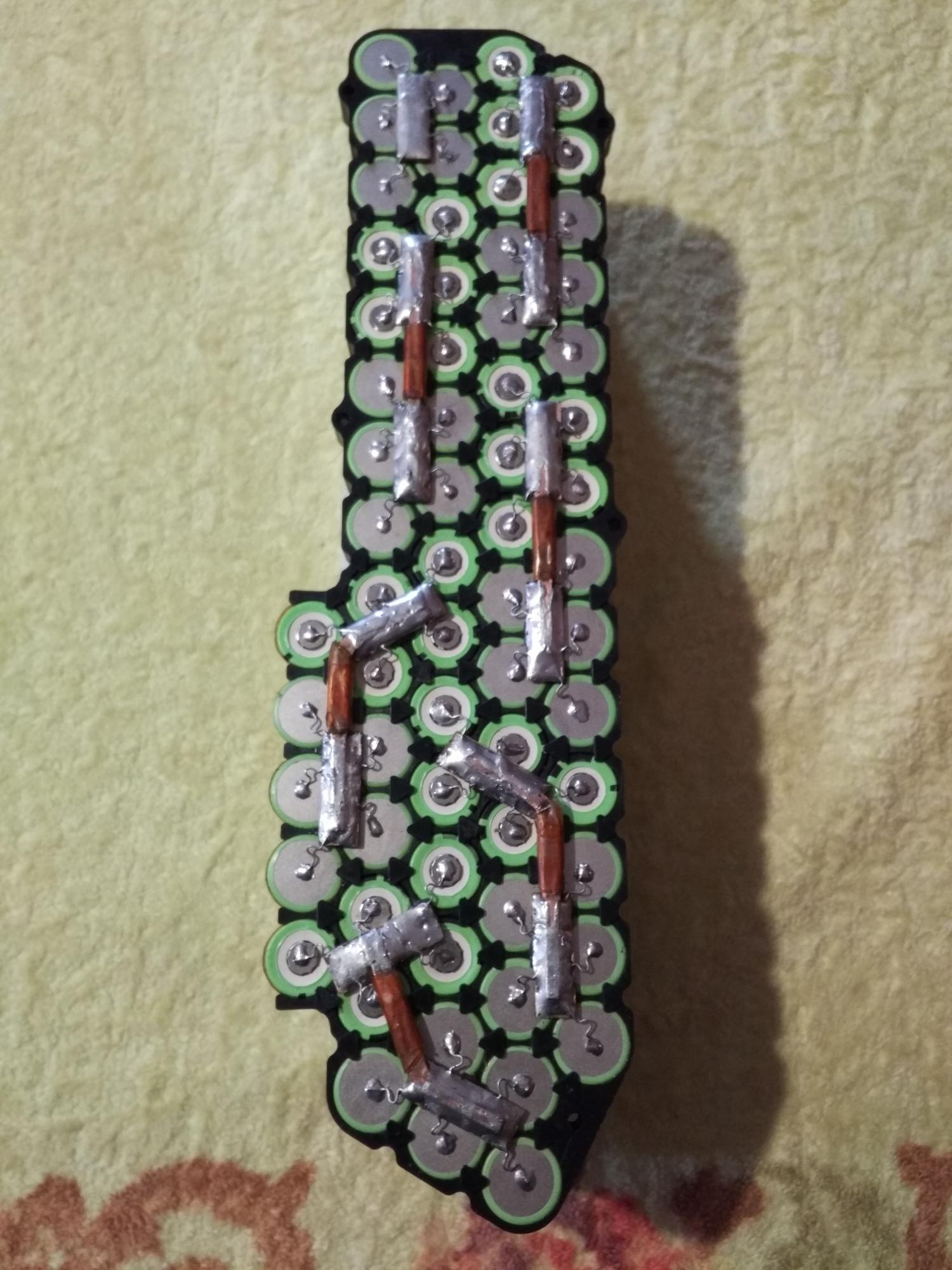

Цитата: JT от 23 Дек. 2018 в 15:15под 13s5p  с усами или никелевой лентой
Если не лентой, то я бы соединял их змейкой вдоль длинной стороны.
marvin21
Цитата: cvanya от 23 Дек. 2018 в 23:00
[user]marvin21[/user], File not found.
Виноват, сразу не пояснил. Нужно в ссылке убрать пробелы после // и /
Мне форум пока не дает вставлять внешние ссылки.
cvanya
[user]marvin21[/user], тогда вещь годная, но второй вариант расположения ячеек не работает почему-то.
Добавлено 24 Дек. 2018 в 02:21
[user]Blik86[/user], мне кажется, что это лучший вариант, особенно для соединения усами!
Blik86
Цитата: cvanya от 24 Дек. 2018 в 02:19это лучший вариант, особенно для соединения усами!
Только если шины медные, хотя бы в пару квадратов делать. Для никелированной ленты это совсем не вариант.
cvanya
[user]Blik86[/user], та никель вообще вещь бесполезная, я считаю. Достать дороже, чем медь с загашников и сопротивление выше.

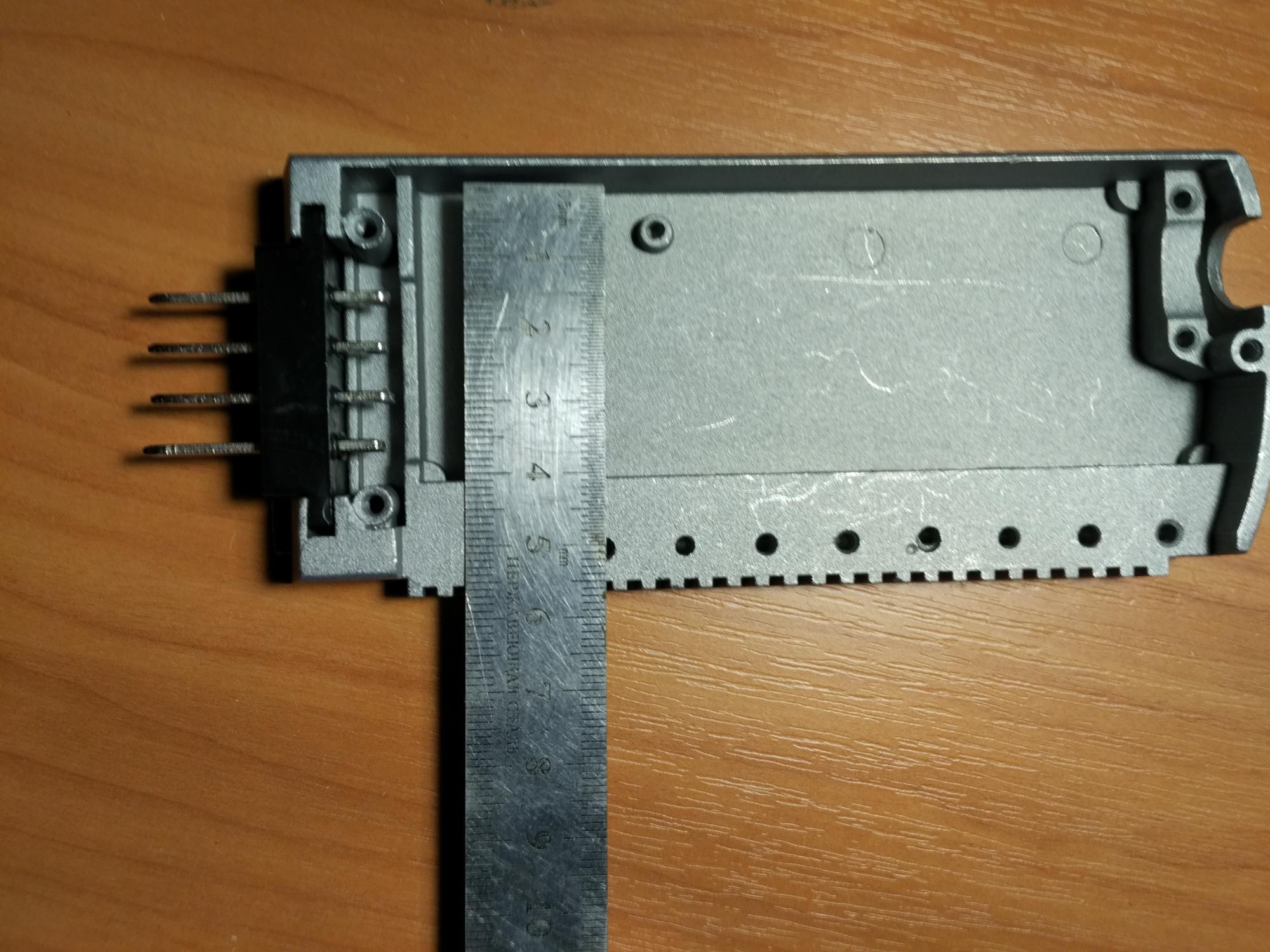

Цитата: JT от 06 Янв. 2019 в 14:17Кто может подсказать на контролер , который может в корпус стать, место в дюрале какраз для него есть
В корпус батареи?

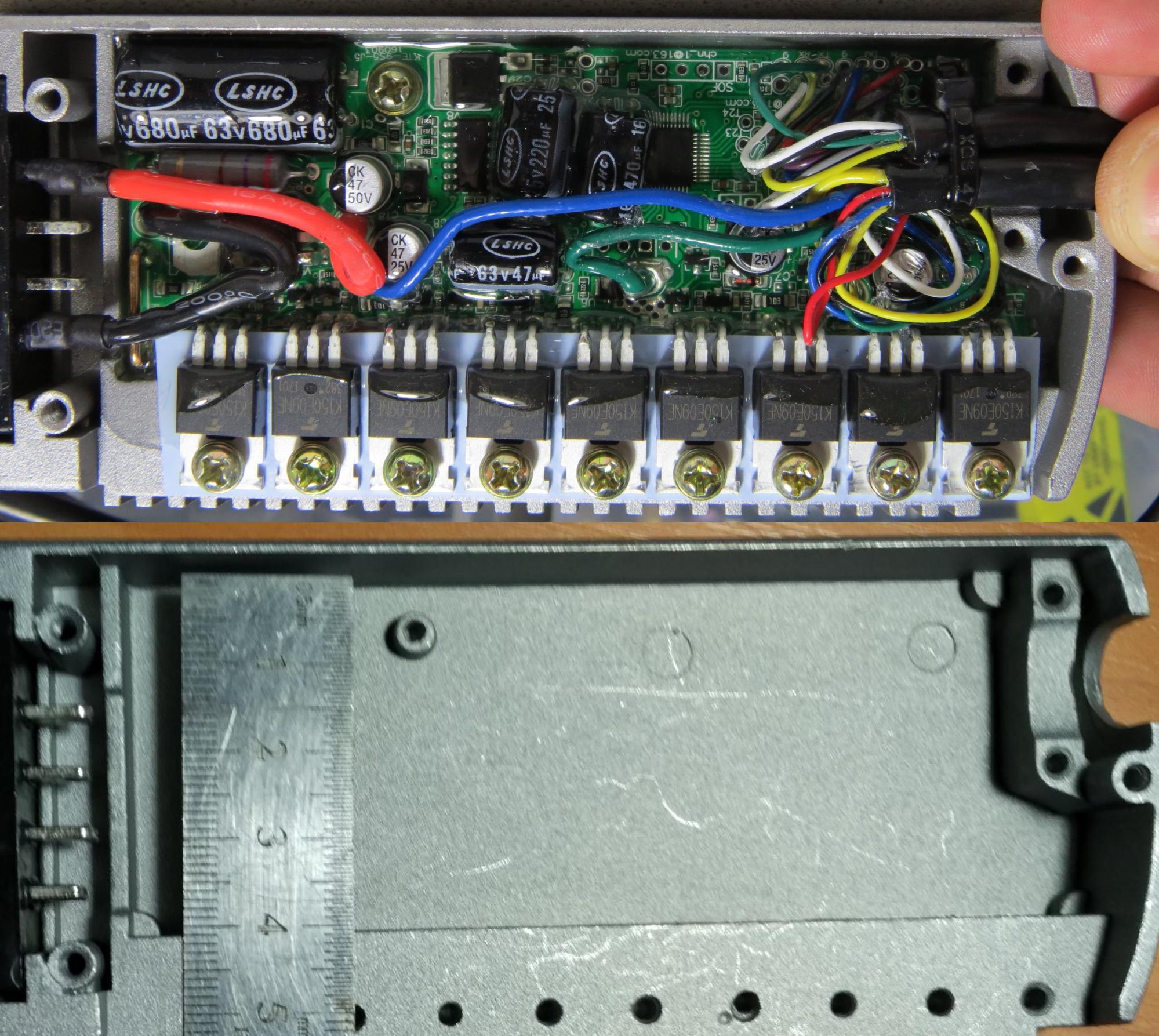

[user]spb-e[/user], он спрашивал за контроллер, а не за бмс. Я, кстати, тоже искал такой контроллер. https://www.eltreco.ru/market/catalog/spares/item/CONTROL_FS900_AKB/
Blik86
Цитата: JT от 06 Янв. 2019 в 14:17Кто может подсказать на контролер , который может в корпус стать, место в дюрале для него есть
Если сможете кому то сбагрить бокс, то должно подойти https://www.li-force.ru/shop/view/tube-controller-48v-20a
NEOART
#1488
Не подойдет, крепление немного отличается. И радиаторы тоже. Если только напиллингом позаниматься.
Собираю и продаю аккумуляторы для электротранспорта и электроинструмента, оригинальные Li-ion элементы 18650 LG, SAMSUNG, Murata, TESLA 21700 https://vk.com/bat18650. Мой электровел https://electrotransport.ru/index.php?topic=2128.msg1518032#msg1518032 Сейчас новый байк уже другой - Horza E-BOOSTER D-1500 Upgrade
Blik86
Цитата: NEOART от 07 Янв. 2019 в 20:13Не подойдет, крепление немного отличается.
В чем разница?
NEOART
#1490
Вот. Если подпилить то в теории можно переставить. Верхний лифорсовский, нижний по ссылке с али. Если только у лифорс новых партий не внесли изменения, что вполне возможно. Посмотрел - они разные бывают, на байке стоит как раз с угла вывод проводов, так что если у них сейчас они такие же - то подойдет и даже с радиатора не придется снимать. Не совместимы будут только сами корпуса батарей.
Blik86
Цитата: NEOART от 07 Янв. 2019 в 20:27Вот. Если подпилить то в теории можно переставить.
У меня тоже с лифорса (летом брал). В любом случае что вы пилить собрались? Свой радиатор ставишь в лифорсов кейс и продаешь. Контроллер с радиатором лифорса ставишь себе.
NEOART
Цитата: Blik86 от 07 Янв. 2019 в 20:37
У меня тоже с лифорса. В любом случае что вы пилить собрались? Свой радиатор ставишь в лифорсов кейс и продаешь. Контроллер с радиатором лифорса ставишь себе.
Добавлено 07 Янв. 2019 в 20:38
В вашем случае ничего пилить не нужно, если радиатор будет с отводом сбоку, а не как у меня на фото. У меня есть все три типа как оказалось.
Blik86
Цитата: NEOART от 07 Янв. 2019 в 20:39а не как у меня на фото.
Тот что у вас на 6 фетов, скорее всего идет под 36В 15А контроллеры (на эльтреко такие в наличии). В любом случае в базе 65 кейса зазор под провода вроде есть и встанет любой вариант.
