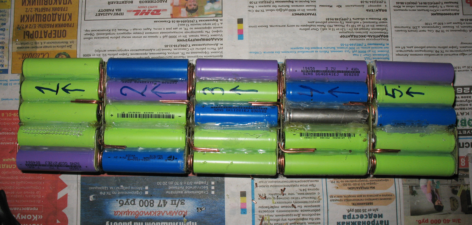

Протестировал собранную батарею, но к сожалению не полностью. В принципе в целом по компоновке батареи, по зарядке и по динамике самоката вроде все хорошо. Однако, после 10 км покатушки померил сегменты через спец. дырочки, обведенные синим маркером и огорчился. Один сегмент явно просел, другой рядом слегка ниже других, но пока точно не понятно - под вопросом буду его тоже смотреть. Остальные сегменты более-менее ровненько. А при зарядке батареи все сегменты шли вообще почти идеально с разницей в 0.01В и после полного заряда стояли сутки-двое и никакого саморазряда не было, как зарядил до 4.19-4.20 на сегмент, так и держали. А вот после покатушки один сегмент стал дико саморазряжаться. Когда решил второй раз проехаться, чтобы более явно проявились проблемы, то после ~5км самокат просто отключился, и я вернулся домой на автобусе. Оказалось, что просевший сегмент еще больше разрядился до 3.3В, когда остальные были около 3.75в, а во время езды под нагрузкой он наверное проседал ниже 3В и поэтому БМС-ка отрубила батарею.
Разобрал батарею, распараллелил банки и сразу же нашел "паршивую овцу". Когда увидел, что она в самом центре блока - опечалился еще больше, т.к. вытаскивать ее оттуда почти не реально. Самое странное, что саморазрядной оказалась банка из штатной батареи, которая до пересборки была абсолютно в порядке, без аномальных просадок, все сегменты всегда шли очень ровненько.
Замерил просадку саморазрядной банки под нагрузкой - странно, но просадка в норме, то есть внут. сопротивление нормальное. Так может и банка-то нормальная, а разряд от чего-то внешнего? Раскрыл область плюсового контакта этой банки, чтобы посмотреть все ли там в порядке. Ничего явно криминального не было, но с одной стороны как-то не очень хорошо выглядело, не очень чисто, потемневший металл и что-то типа небольшого рыхлого налета (совсем мало). Я почистил эту область, поскреб металл кончиком ножниц. В одной точке наскреблось немножко чего-то коричневого - ржавчинка. После зачистки замерил и записал напругу банки (3.31в (на ночь поставил этот сегмент на капельную подзарядку, чтобы не просела слишком сильно)) и оставил на часик. Через часик, когда по скорости саморазряда банка должна была просесть где-то на 0.02-0.03в я её замерил и обнаружил, что она не только не просела, но наоборот подросла до 3.32в и теперь на этом уровне держит как и полагается нормальной банке. Ну вот - проблема решена. Не надо менять не только сегмент, но и банку.
Теперь еще посмотрю другой сегмент, который просел относительно других гораздо меньше, но тоже не нормально. Возможно, там аналогичная проблема, но менее выражена.
Итак, после прочистки плюсового контакта у банок, вызывавших саморазряд двух сегментов (небольшой налет с примесью ржавчины), все саморазряды полностью прекратились. Снова начал проверку батареи в полях. Полностью зарядил и проехал 10км при температуре -10С, разбег на сегментах после покатушки - от 3.88v до 3.92v.  Буду выкатывать батарею полностью и следить за ее состоянием, а так же замерю на сколько км хватит полного заряда.
Так же оказалось, что моя БМС не балансирует сегменты.  :-( Она только отключает заряд если какой-либо сегмент переваливает за 4.21v, а так же отрубает батарею если какой-либо сегмент опускается ниже 3v. То есть только предохранительные функции, профилактики разбаланса нет. О степени сбаланчированности придется судить только по общему напряжению после полной зарядки.

Фото БМС, к сожалению, будет сделать проблематично, т.к. я закрыл ее с термоклеем между листами текстолита. Но она типа вот такой (фото пользователя EcoDrift  из темы "честные обзоры электросамокатов"):
По поводу излишней прожарки ради балансировки может оно и к лучшему, что её нету.
Пробега на этой батарее еще не было, он только начинается.  :-D Батарея пересобрана из штатной 10s4p в 10s7p, путем добавления 3 ноутбучных банок в параллель. А на изначальной штатной батарее было наверное ~15 циклов зарядки. По сравнению с 10s4p эта батарея совсем не греется, хотя я шунт в контроллере на половину типа "залудил".

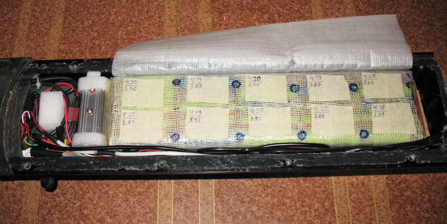

Цитата: LeoDron от 08 Янв. 2019 в 18:52если я вас правильно понял, то несмотря на то, что вы «изолировали» БМС у вас осталась возможность измерять напряжения на всех ячейках.
Да, я проделал спец. дырочки напротив стыковых спаек (обведены синими кружочками). Открываю "капот" самоката и через эти дырочки меряю ячейки, и при желании записываю прям на батарее.

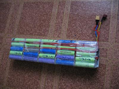

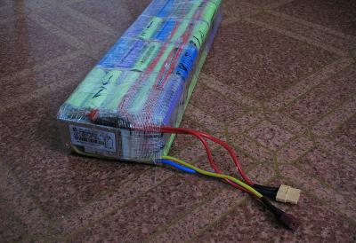

А еще у меня нашлись неск. фоток батареи, там и БМС немного видна, но надписи трудно разобрать. Батарея закутана в кожух из стекловолоконной серпянки, пропитанной эпоксидкой.

[user]Evgeniy_D[/user], мне очень нравится  идея размещения контроллера в одном корпусе с блоком питания. Надеюсь, что греться и кипятить батарею он не будет? Сам собираю подобную конструкцию для двухмоторного конфига, но с двухуровневым термоконтроллем и принудительным охлаждением/отключением  в случае перегрева.
По поводу дырочек - неудобно так, да и есть опасность КЗ. Для этих целей лучше использовать дополнительный шлейф, такой как на BMS, и подключённый параллельно к нему. Через него можно быстро контроллировать состояние ячеек (например, автомодельным тестером) и очень удобно балансировать внешним балансиром или даже вручную.

Дырочки - это импровизация, т.к. на этапе сборки я не думал об этом. Т.к. я знаю как устроена батарея, то решено было получить доступ к ячейкам именно таким образом, как самым простым и на самом деле безопасным, т.к. сами контакты находятся чуть в углублении на уровне около 1-1.5мм от поверхности. Я не представляю как их можно замкнуть. Даже если к верху батареи приложить железную крышку, то замыкание исключено. Другое дело, что дырками удобно пользоваться только для измерения, а для подключения к ячейкам можно, но не удобно. Я хочу вместо таких дырок сделать так же внутри батареи одиночные розеточки-штекеры, в которые будет удобнее подключаться для балансировки.
Контроллер вроде пока сильно не греется. Но сейчас зима, да и мерил температуру контроллера я после покатушки не сразу, а после того, как самокат постоит в квартире неск минут и снег с него оттает и стечет. Там в корпусе все было холодным - ни малейшего следа сильного нагрева. Но надо разок померить температуру прям сразу после заезда. А еще летом картина может быть другая.
Между контроллером и батареями есть зазор 4-5мм. Контроллер плотно прислонен к нижней поверхности деки. Если будет летом греться, при необходимости думаю еще промазать термопастой между контроллером и дном деки.

Проехал еще 14.2км. Контроллер постарался потрогать побыстрее, поднялся на этаж, разулся, развинтил крышку деки, пощупал - контроллер холоднющий, градусов 17 наверное.  Всего пробег с полного заряда 10.2+14.2=24.4км.
Вот такая картина по ячейкам. Первая строчка - напруга после полного заряда, вторая строчка - после 10км пробега, третья строчка - после 24км.

Я хотел всё уместить в деку, уместить можно было только перекомпоновав банки. Изначально не хотел тормошить штатную батарею, хотел сделать как можно проще - только надбавить параллели, но замеры пространства показали, что просто так дополнительные 30 банок просто не влезли бы.

Цитата: Evgeniy_D от 09 Янв. 2019 в 00:34Вот такая картина по ячейкам. Первая строчка - напруга после полного заряда, вторая строчка - после 10км пробега, третья строчка - после 24км.
Неплохо держится. Не знаю точной ёмкости вашей батареи, но предполагаю в районе 16-18Ач, тогда средняя скорость около 35 км/час, соответственно потребление  около 10А или 0.6С. Если так, то это довольно таки щадящий режим даже для ноутбучных элементов  :wow:

Цитата: LeoDron от 09 Янв. 2019 в 01:04Не знаю точной ёмкости вашей батареи, но предполагаю в районе 16-18Ач, тогда средняя скорость около 35 км/час, соответственно потребление  около 10А или 0.6С.
Да, емкость 16.4Ач (это по замерам каждой банки током 2А) и среднее потребление 9-10А. По показаниям вольтметра в курке под нагрузкой проседает на 2 вольта или на 3, точно не засекал.
