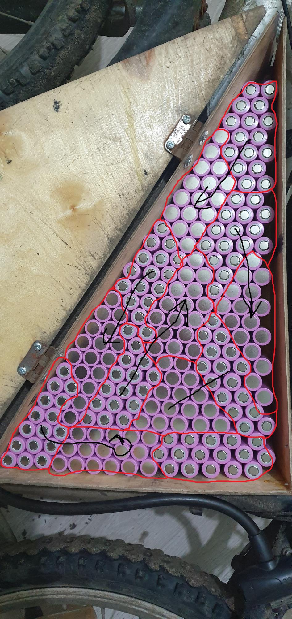

Подскажите как надо соединять?:)
rzaviy
Та последовательно  и паралельно.
Круто
40 Ач.

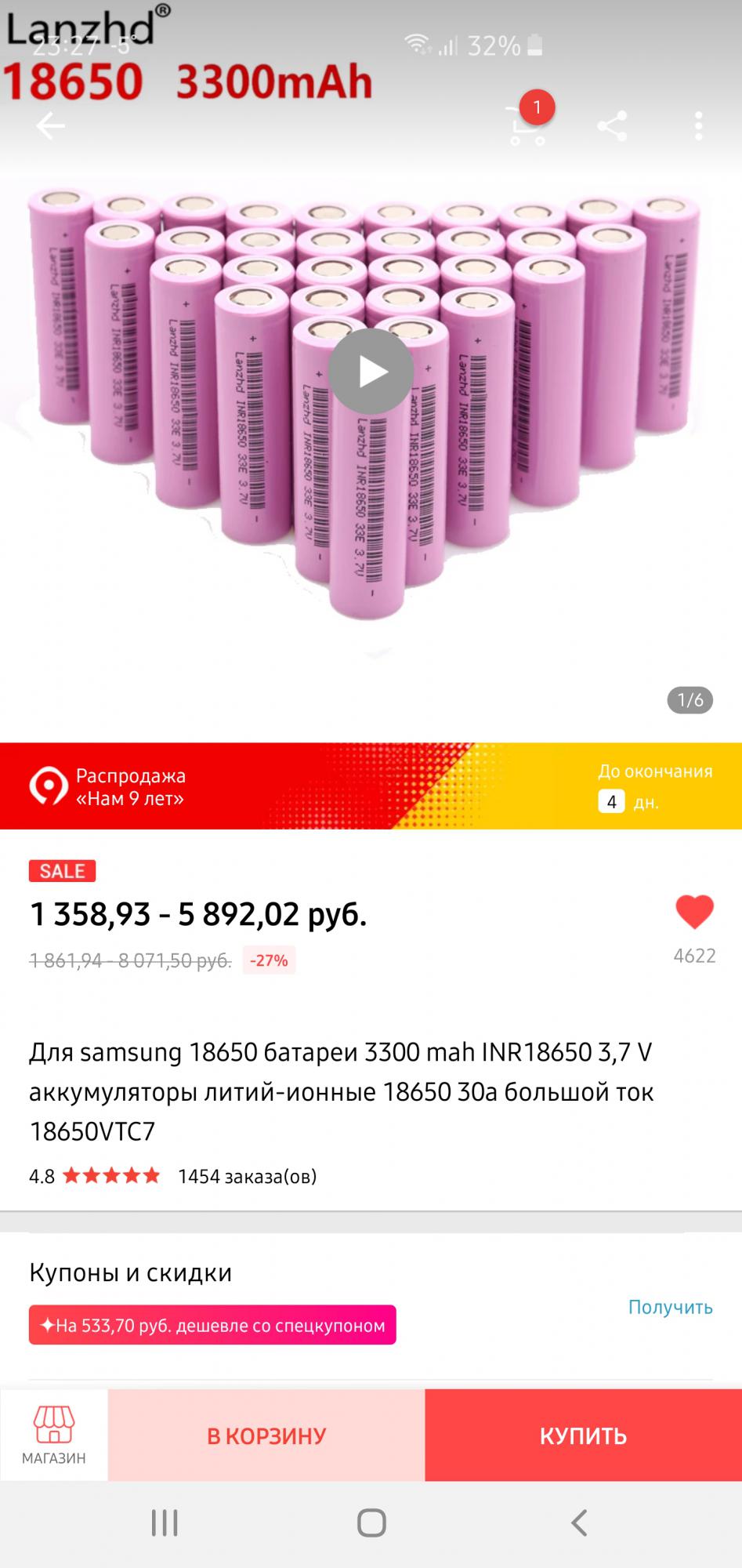

[user]rzaviy[/user], не 40 а 52. Они по 3300
rzaviy
[user]aleksey.mayorov.1995[/user],
Я по 2600 считал,на самсуни смахивают.
Мой "ПЕПИЛАЦ"

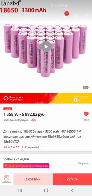

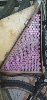

[user]rzaviy[/user], я эти покупал. 208 штук 29000 рублей. Поманьячил немного. Думаю на 100 км хватит с мотором 1500 и контроллером 35 ампер
LeoDron
Если на скорости 40 км/ч, то может и хватит. Но подозреваю, что у вас другие планы
Ну 15 ампер часов хватает на 25-30 километров

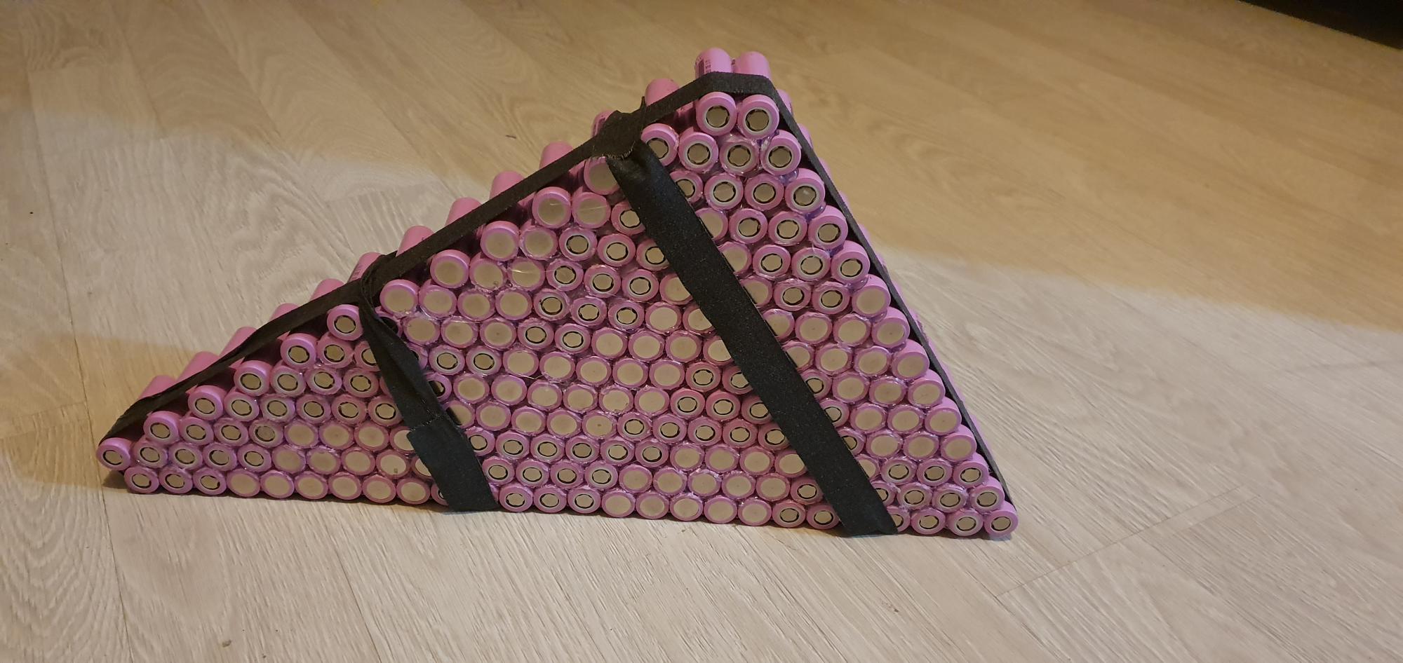

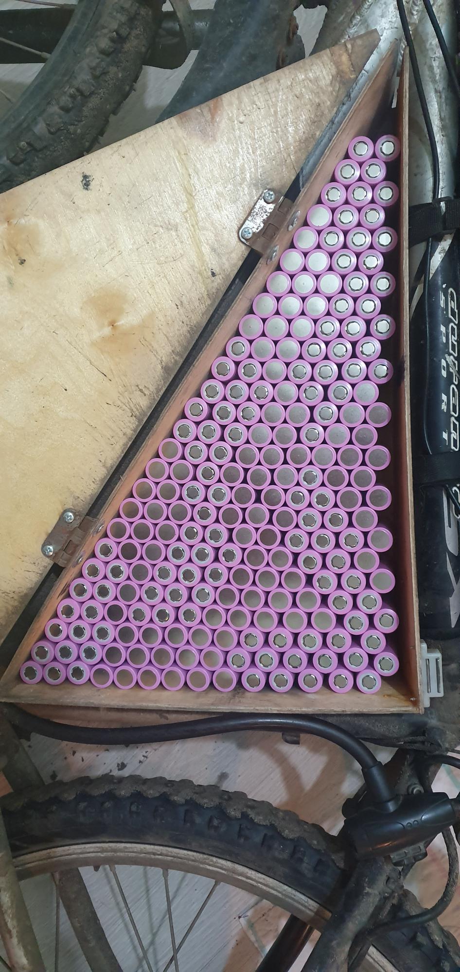

Склеил термоклеем батарейку. Держит вроде хорошо
держит ВРОДЕ хорошо.. Вы не уверены а постите в этой теме.. Нехорошо как-то.. Если батарею положить на полку и она там всю жизнь будет работать тогда термосопли сгодятся, а если на транспорте, то силикон лучше себя за рекомендовал.. Главный его плюс том что он не разрушается от вибраций, и на обезжиренную банку у него великолепная адгезия!
Kingsong 18a 1400 W/h
[user]max_x_20[/user],  ну собирает же народ на термоклей и ничего. Ездят. Сейчас спаяю и вообще будет неоторвать друг от друга
Я экспериментировал. Склеил 2 и попробовал руками оторвать. ( Знаю что не то) но оторвать я не смог, как не старался. Так и лежат склеенные отдельно
Я свою первую батарею на цилиндриках собирал именно на силиконе.
Когда дело дошло до разборки, то оч. пожалел.  ;-D
Отрыв цилиндриков происходил с адским усилием. Нагрузки на корпус элементов  - оч. лютые.
Конечно, можно было пихать поменьше герметика, кроме того...для дрищавых батареек, типа моей первой (13S4P), беспокойство насчет вибраций - избыточно. Это актуально для мегабатрей на 100+ элементов.
Тем не менее, именно их, я бы не стал собирать не на термоклее, ни на силиконе.
Ибо рано или поздно потребуется ТО, и замена цилиндриков превратится в нерешаемую задачу. Особенно на силиконе.  :hello:
