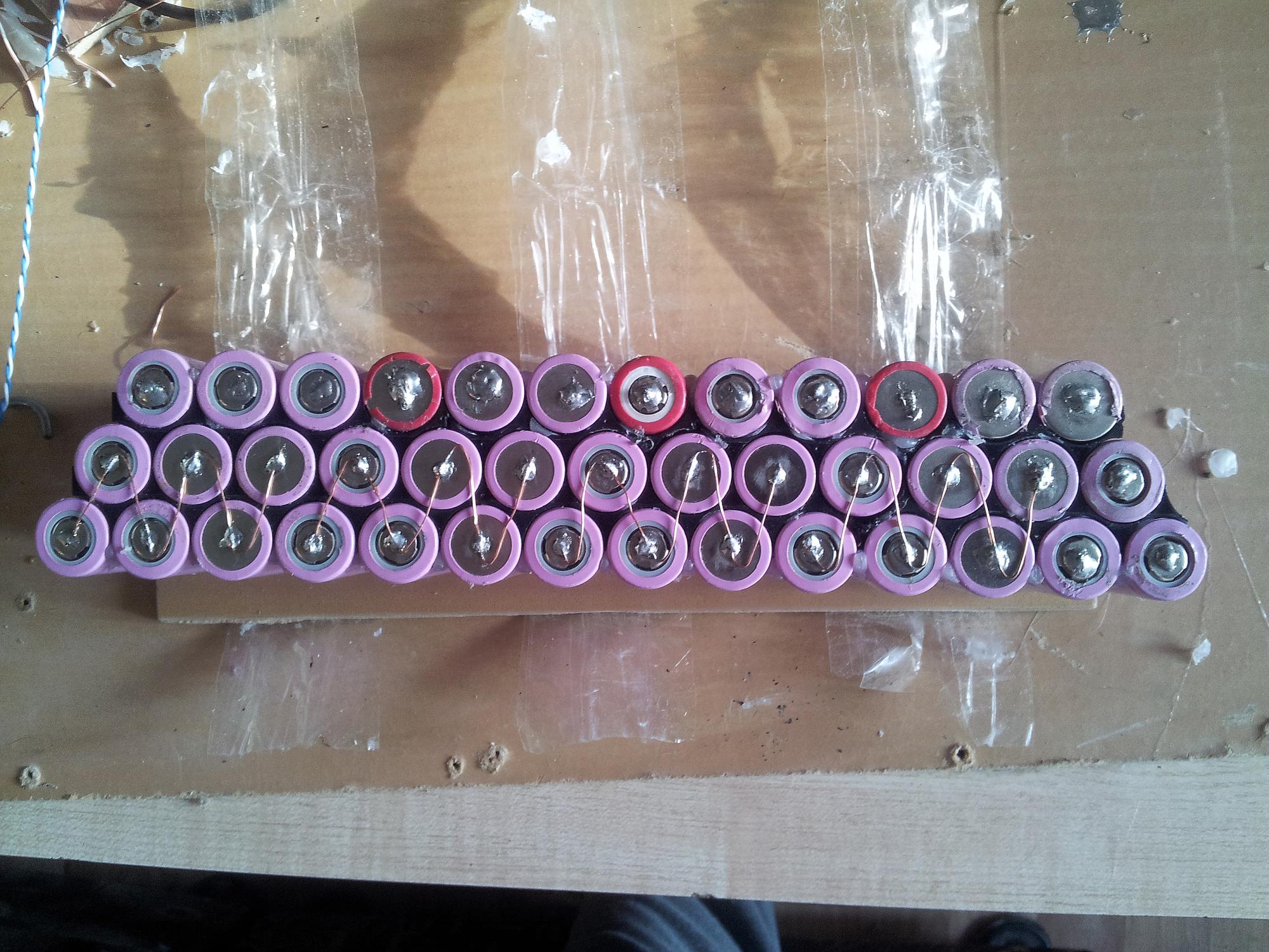

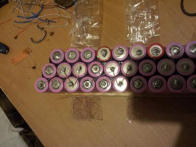

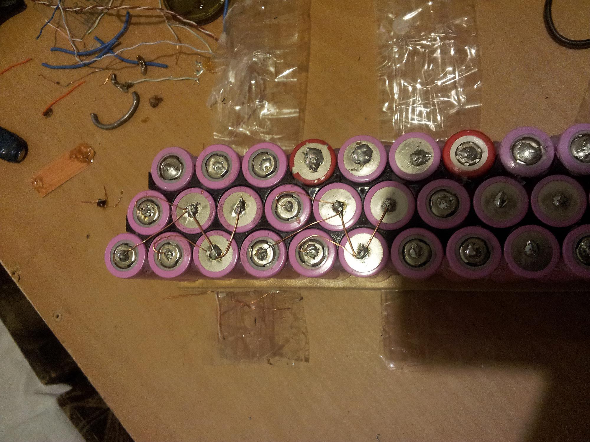

Подскажите так можно распяать батарею (13s3p) , решил распаять просто одной проволкой 0.5мм, не используя центральную шину, и в процессе пайки засомневался, скажите так можно или нет?
MoRoman
[user]Alexey123[/user], можно, только на крайних, где будешь провода припаивать, делай нормальные толстые шины.
Alexey123
max_x_20
[user]Alexey123[/user], так нельзя делать. На банку приходится по два усика, никакой защиты!
Kingsong 18a 1400 W/h
Blik86
Цитата: Alexey123 от 18 Апр. 2019 в 17:39так можно или нет?
Нет, у вас паралели соеденены всего одним усом.
Там не по два, там вся параллель соединяется со следующей через эту проволочку, как бы не отгорела под номинальной нагрузкой
Alexey123
вот переделал, гляньте, так сойдет? на минус кинул провод примерно 0.7мм, на усах 0.5мм
satell
Вот так правильно.
Blik86
Цитата: Alexey123 от 18 Апр. 2019 в 21:12вот переделал, гляньте, так сойдет?
Эта сборка не для этой темы. Купите провод в пару квадратов и паяйте усы к нему. А по хорошему надо разобрать и параллели расположить в ширину.
Alexey123
Цитата: Blik86 от 18 Апр. 2019 в 21:21А по хорошему надо разобрать и параллели расположить в ширину.
так то да,  мне просто нужно, чтобы если что я мог переделать ее в узкую (2 ряда) батарею (36в), путем отстегивания верхнего ряда
