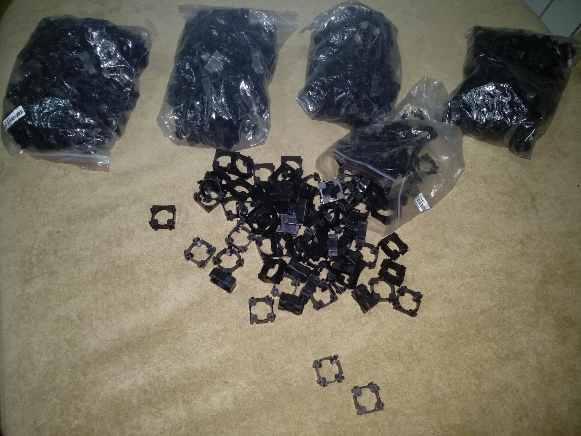

Илс, что по вашему мнению стоит применить при сборке от трения банок? Холдеры не вариант, долго ждать. Или может быть вообще ничего не лепить ?
Электричка на базе gt agressor  1,5 кВт 48в 24Ah
КМК, дело не в трении, хотя и в нем тоже. Правильные холдеры обеспечивают миллиметровый воздушный зазор между корпусами цилиндриков.
В результате, радикально улучшается отвод тепла. В идеале, можно вообще замутить приточно-вытяжную вентиляцию.  :eureka:
Ибо высокая темп. - это первый враг качественного кобальта.
Инженеры Теслы на этом собаку съели. Со сварными усами и жидкостным охлаждением/подогревом батареи.  B-)
Насчет ожидания - решайте сами. Сейчас товары с али прилетают за пару недель. Куда вам спешить, когда речь идет о безопасной и многолетней эксплуатации лития?

Причины основных бахов батарей - переразряд, перегрев и механические повреждения элементов. Если первое и второе предотвращаются правильной електроникой (BMS, термокотроль и тд) то второе - холдерами. Ориентироваться на технологии 10s4p, собирая батареи  из более чем из ста элементов, упакованных горизонтально без жесткого каркаса, прямой путь к печальным темам "...Сгорела квартира...". И потом скажите, что мне так в теме " как нужно собирать батарейки" на уважаемом форуме посоветовали?

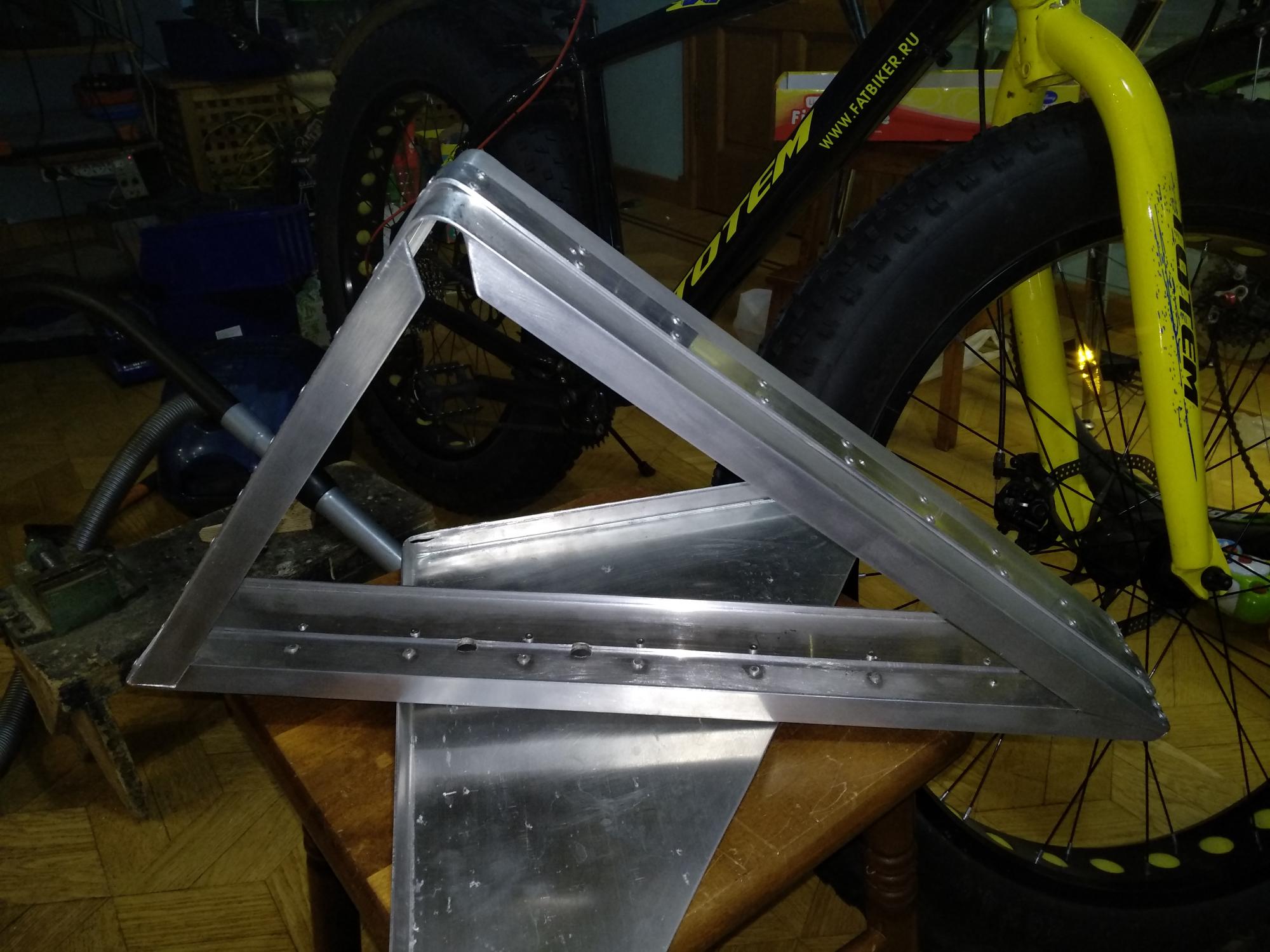

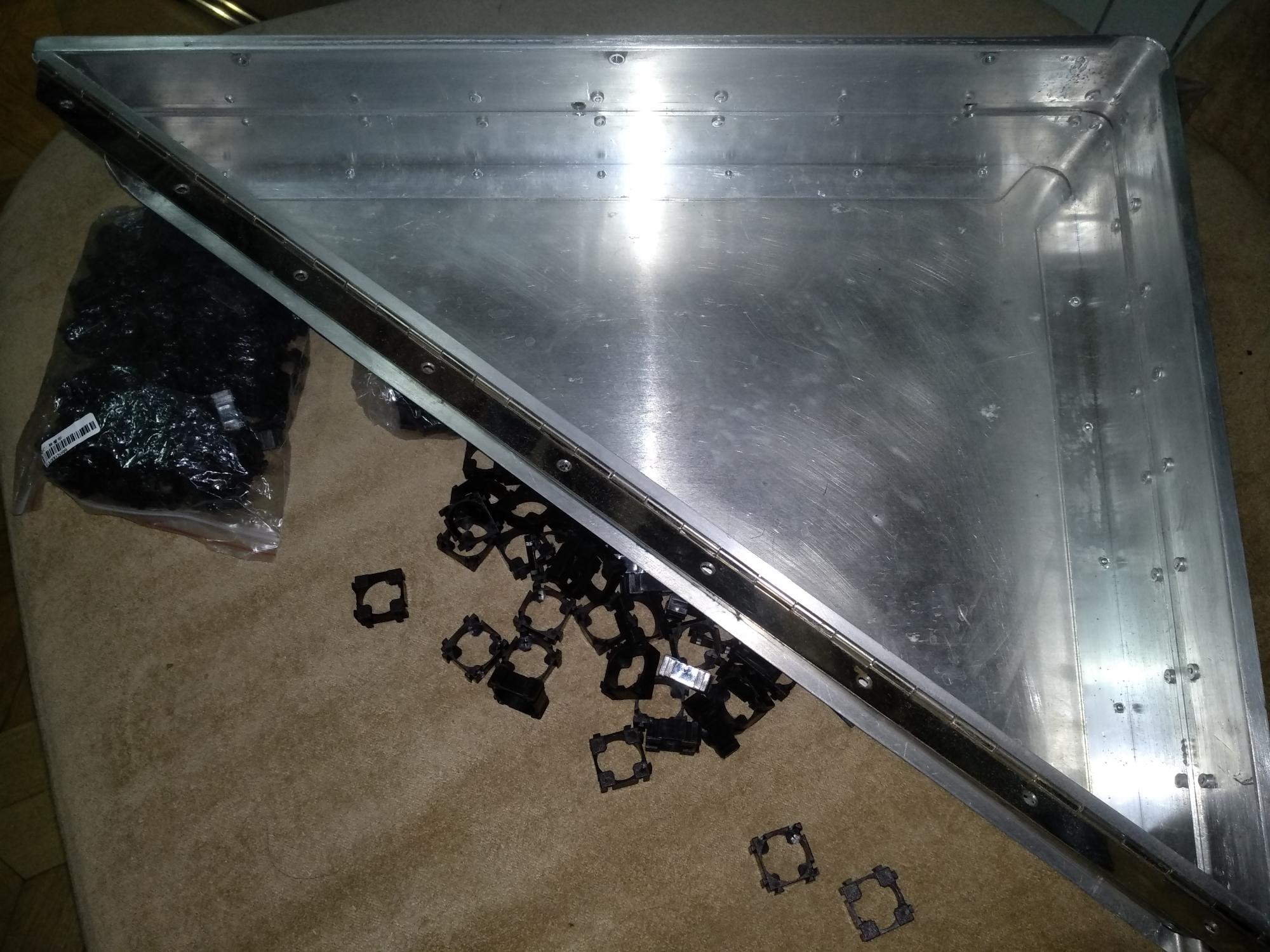

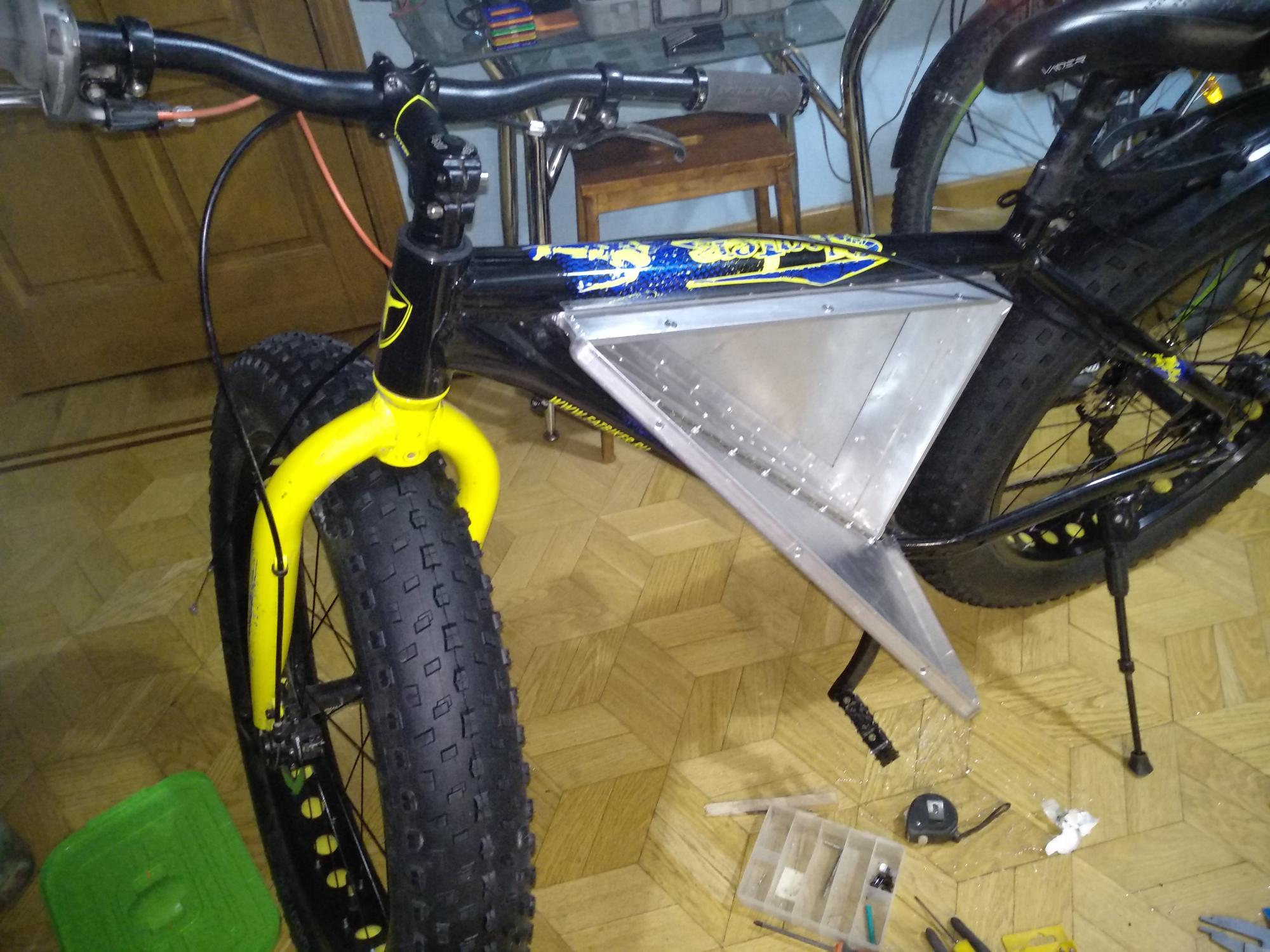

Холдеры, жёсткий каркас...
У меня есть холдеры,  но с ними количество элементов придётся  существенно сократить.
Корпус из алюминия я изготовил весьма жёсткий,  чтобы не дать хорошо зафиксированной в нём батарее хоть как то шевелиться.
Лучше быть первым в аду, чем вторым в раю.
Китайский  Fatbike с кареточным Bafang bbshd
boss001
А клёпки не протрут до банок?
Borman44
Цитата: boss001 от 01 Март 2018 в 22:01А клёпки не протрут до банок?
Клёпки дополнительно расклёпаны молотком, на них ляжет вспененная резина толщиной 5мм, потом армированный скотч и текстолит, только потом банки. Физически невозможно.

LeoDron
Цитата: Borman44 от 01 Март 2018 в 21:53У меня есть холдеры,  но с ними количество элементов придётся  существенно сократить.
Если проблема места, и нет доступа к 3D принтеру, возможно  тогда вам стоит посмотреть в сторону вот этих:
https://endless-sphere.com/forums/viewtopic.php?t=92223#p1348614

Цитата: boss001 от 01 Март 2018 в 21:38считаю что холдеры не панацея, сколько самоделок катают, да и под заказ кто делает батку не многие в холдеры загоняют, . Разве не так? Согласен что жесткое крепление в пластике это здорово, но и здоровая альтернатива должна быть. Так сказать народная, надёжная, простецкая
Думаю, что вы правы. Сам был удивлён, насколько крепкие 18650 (англ):
https://www.nature.com/articles/srep21829
Но все равно свои батареи буду делать на холдерах. Простота обслуживания у меня доминирует над компактностью батареи.
