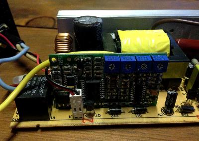

Вадим 74
Нужна помощь - приобрёл зарядное на 60 вольт , решил поменять выходной разъём на выходе с зарядки , посмотрел по цветам , припаял  да не правильно как потом оказалось  :ireful:- у китайцев синий провод  идет плюс , коричневый минус  O_O
В итоге сгорел - взорвался кондёр ( на фото помечен ) , далее постарался все элементы проверить и ничего подозрительного не нашёл - вроде все целые . Решил поменять платы маленькую и поставить с рабочего зарядника на 36 вольт . Поменял ничего не изменилось - всё так - же при включении слышны частые щелчки и при выключении они постепенно прекращаются .
В итоге со вторым зарядником ( потом обратно маленькую плату поставил ) на 36 вольт тоже самое .
Транзисторы проверял методом сравнения , диоды все рабочие , хрен знает куда рыть , кто сталкивался с такой проблемой ?
На 36 вольт зарядник - диоды оба горят - питание и выход , при включении вентилятор не работает , напряжение на выходе 34 вольта но под небольшой нагрузкой подает до нуля
На 60 вольт диоды не горят , вентилятор очень сильно крутится .
Вадим 74
Vladigit
#383
Дык, микрухам мог прийти кирдык. По фото таким сложно толково помочь.
Самая хорошая работа - это высокооплачиваемое хобби.  Генри Форд
Вадим 74
[user]Vladigit[/user], А какое фото нужно ? - микросхем ? Ничего подозрительного нет по внешнему виду .
ДмитрийМver2.0
Щелчки это попытки контроллера ВВ стороны запуститься, но он обнаруживает токовое КЗ по вторичке и снимает запуск и так снова и снова. Проверяйте все диоды вторичных выпрямителей, конденсаторы на КЗ по тем же выпрямителям. Я часто проверяю так. На лабораторном БП с ОГРАНИЧЕНИЕМ тока выставляю выходное (60 вольт например) и подаю на выход БП в правильной полярности. Если есть КЗ по силовой части БП уйдёт в защиту. Исходя из начальной причины.. Вы подали напряжение в обратной полярности на выход, ток КЗ пошёл по цепи вход.. выходной выпрямительный диод, выпрямительная обмотка, выход. Обычно при этом сгорает диод (в обрыв или в КЗ), выгорают дорожки по этому контуру, зачастую незаметно практически. В худшем случае обмотка, но обычно дорожки слабее.

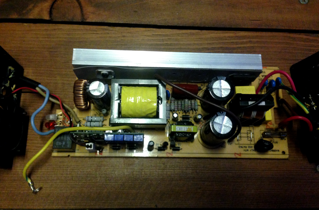

Приветствую.  попала мне зарядка товарища, сгоревшая более года назад. 54,6Vх3а в аллюминиевом корпусе, со схемотехникой очень похожей на уже опубликованную тут ЕМС-120, за небольшим отличием,-присутствует платка на симисторе по 220В, похоже выполняющая функцию плавного пуска либо защиты. Однако силовые транзисторы сгорели, похоже перегрев является первопричиной.
Запустил его, заменив сгоревшие 13009 временно на 13005 ( не нашлось под рукой 13009),  а вентилятор не вращается.  Надо бы проверить терморегуляцию.Ткните , где находется это злочастное термосопротивление?
В схеме, как бы оригинала, силовые транзисторы мосфеты.Менял кто биполярные на мосфеты? Какие?, какие стабилитроны?

Отремонтировал, всё нашёл, поправил, спасибо за помощь))))))))))
