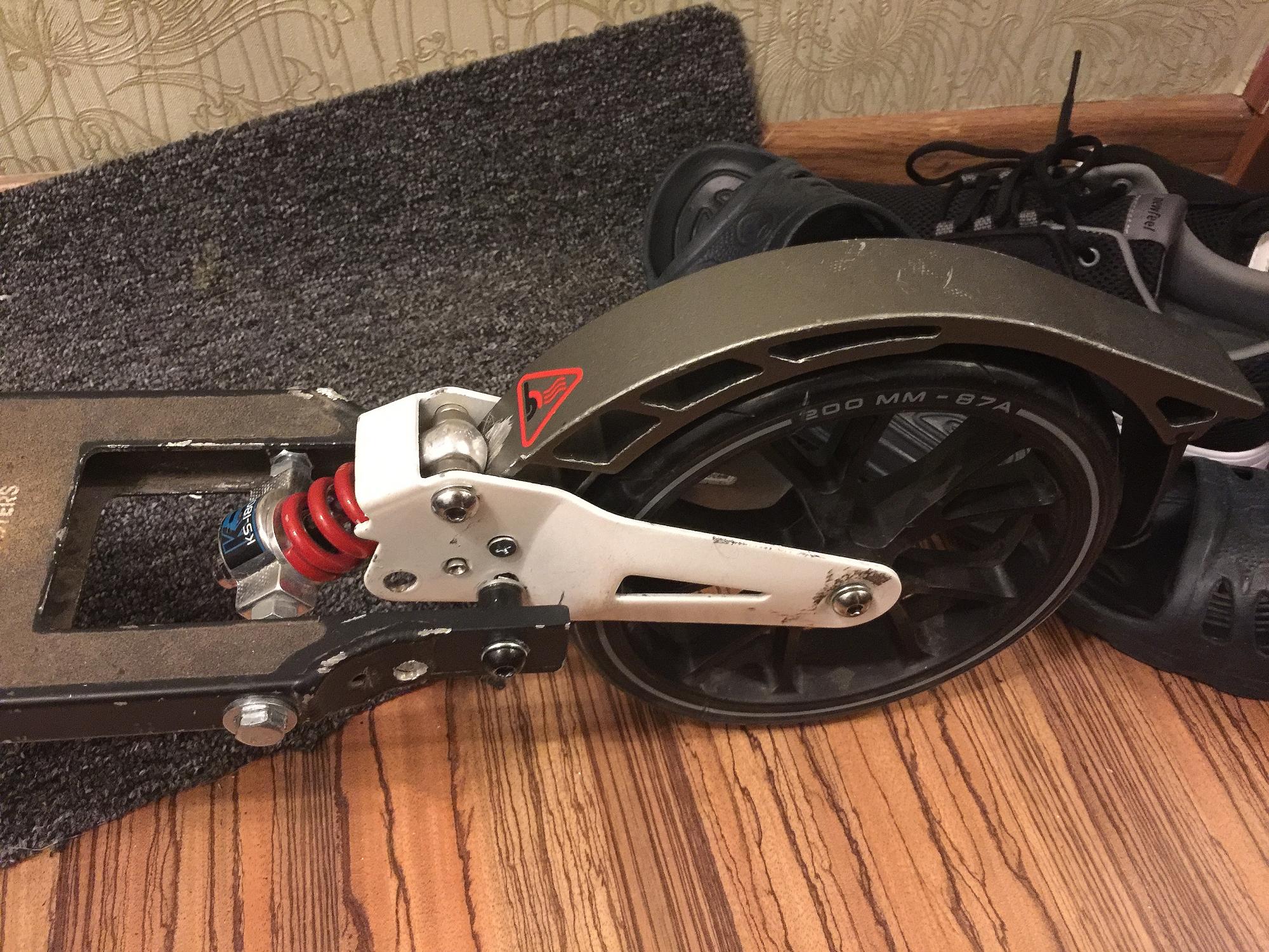

Вообще самокат очень крутой для тюнинга!
У меня на самокате изночально ни передней не задней подвески не было (Oxello dirt 8 )
Переднюю поставить легко - тупо 230 вилка амортизационная за 1000р (сокольники - подвал зенита)
Задний амортизатор ставить чуть сложнее, нужно дрелью сделать новые 4 дырочки - 800р задний аморт от oxello town 7 (в декатлоне)
Итого за + 2000р имеем электросамокат двухподвес с большим отсеком для батарей, надежной рамой - без хлипкого узла складывания, и без скрипов так как аморт теперь работает класически (как на велосипедах)
