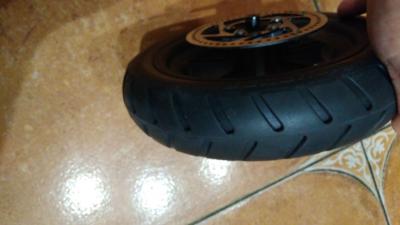

Грыжа вылезла - решил покрышку больше не жалеть уже, экспериментировать. Если с дырявой камерой накачать посильнее - они как в бескамерные поидее превращаются?) Если пальцами сильно сжать - воздух выходит, если не жать то норм едет. 10Км проехал. Если спустит по насосом подкачать - 10 секунд делов.
Вообще, несмотря на недостатки - крут Xiaomi. По траве, земле даже на сликах валит вообще без проблем. С норм покрышками агрессивными был бы вообще вседорожным, жаль только их не существует для него.
Пока 2км ногами ехали и чуть не сдох - понял почему он тяжело едет. Посадка то высокая - приходится с каждым шагом в 2 раза выше подниматься/опускаться чем у обычных самокатов. Вдоль бордюров проехался, отталкиваясь от них  - все изменилось))

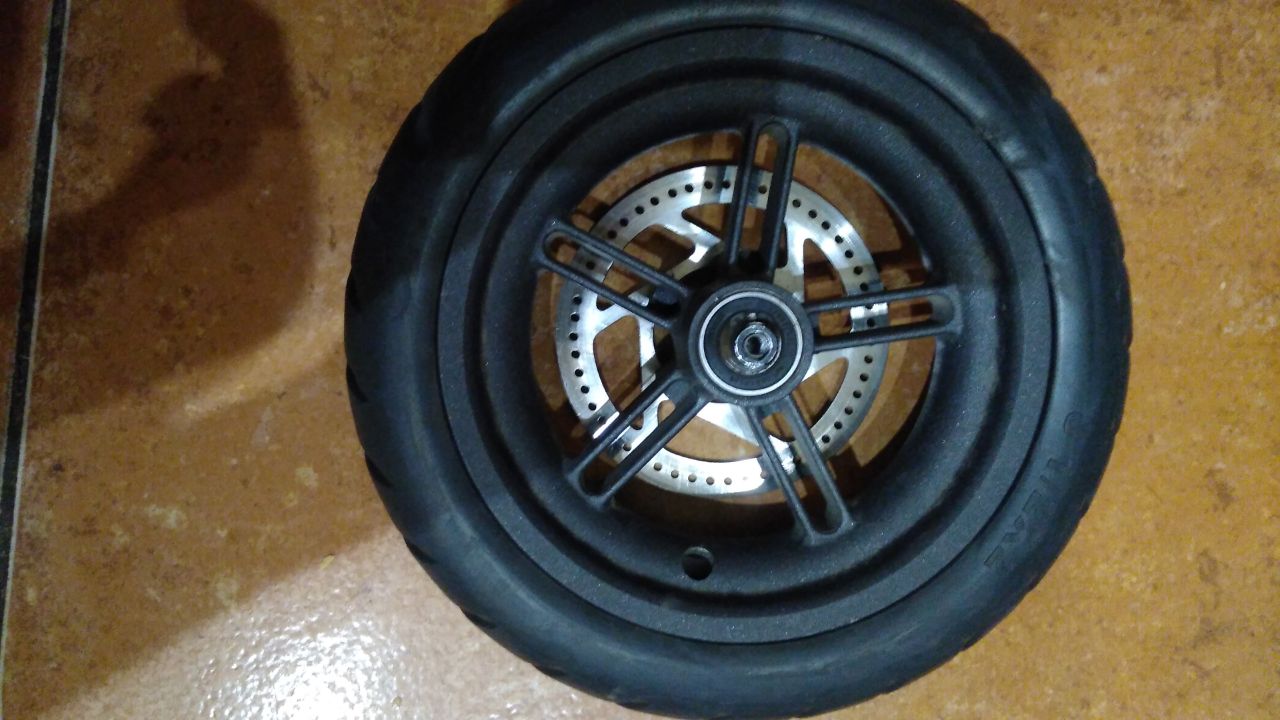

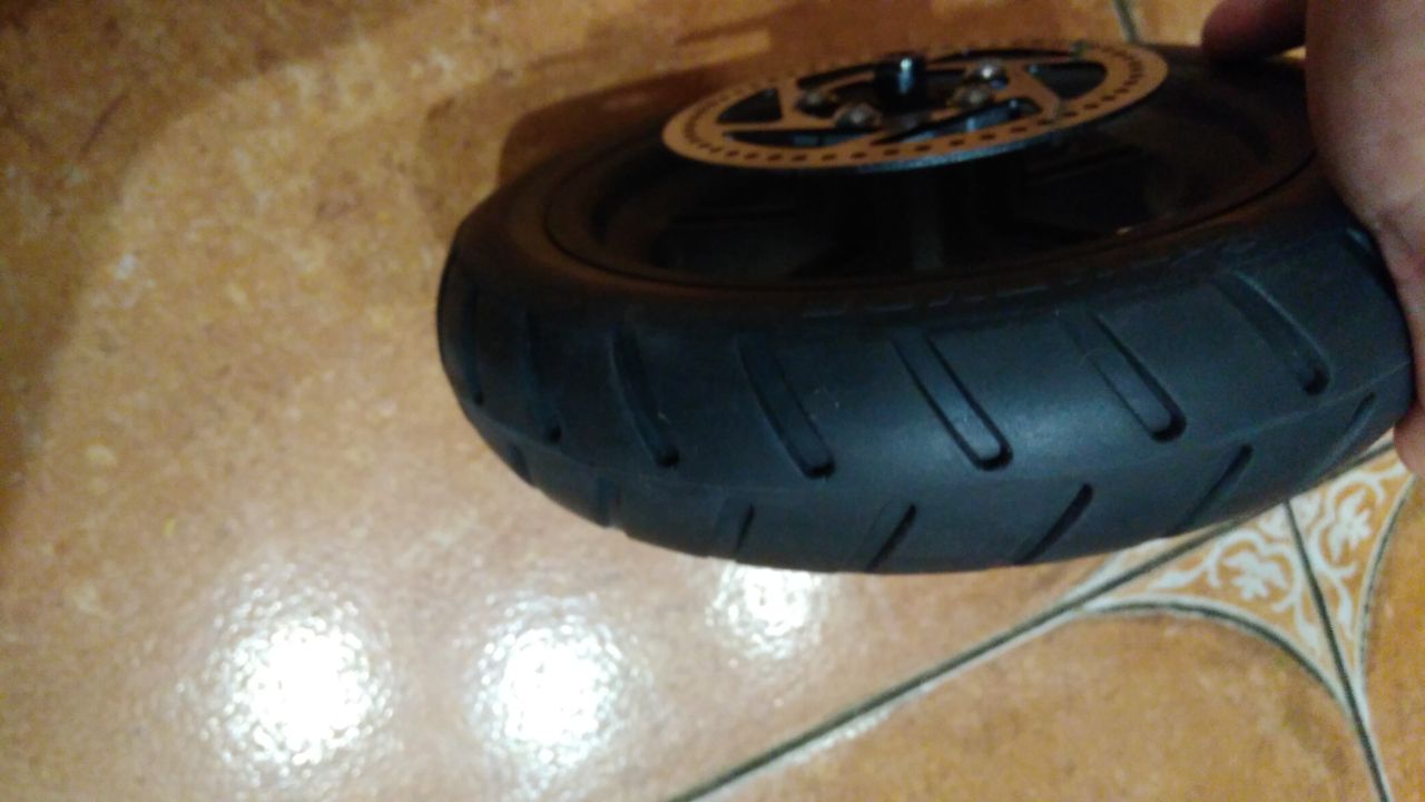

Astafev.danil004
Здравствуйте. Заметил небольшой люфт в заднем колесе. Снял его. Втулка внутри ходит из стороны в сторону порядка 0.5мм. У кого тоже так? Это нормально? Если нет, то как исправить? Подскажите пожалуйста.

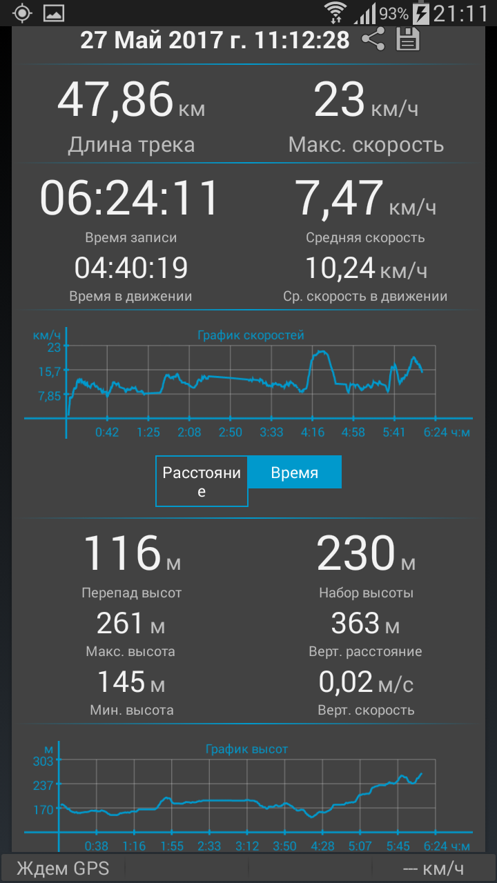

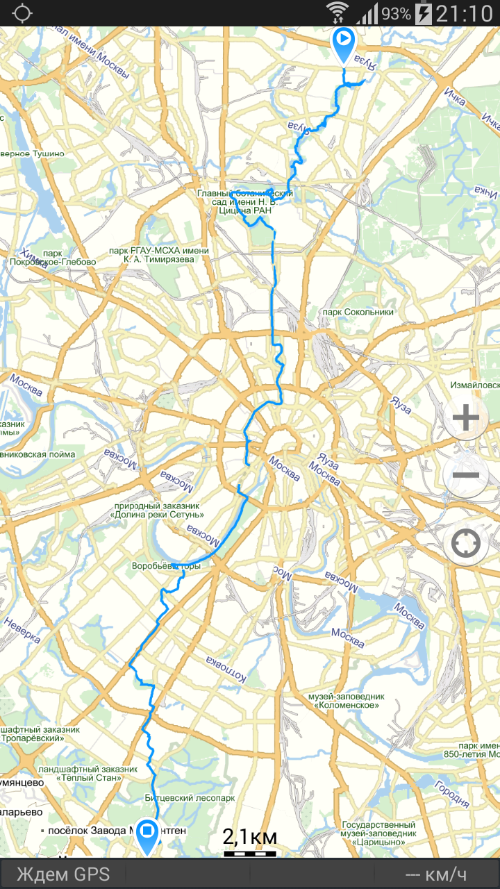

Лимпопо
Осуществил мечту проехаться через всю Москву от Медведково до Ясенево. 47 км неспешно.
Моноколеса Ks-18xl mod 3"
Мой вес 65 кг
Присоединяйтесь к покатушкам Электроклуба

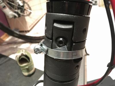

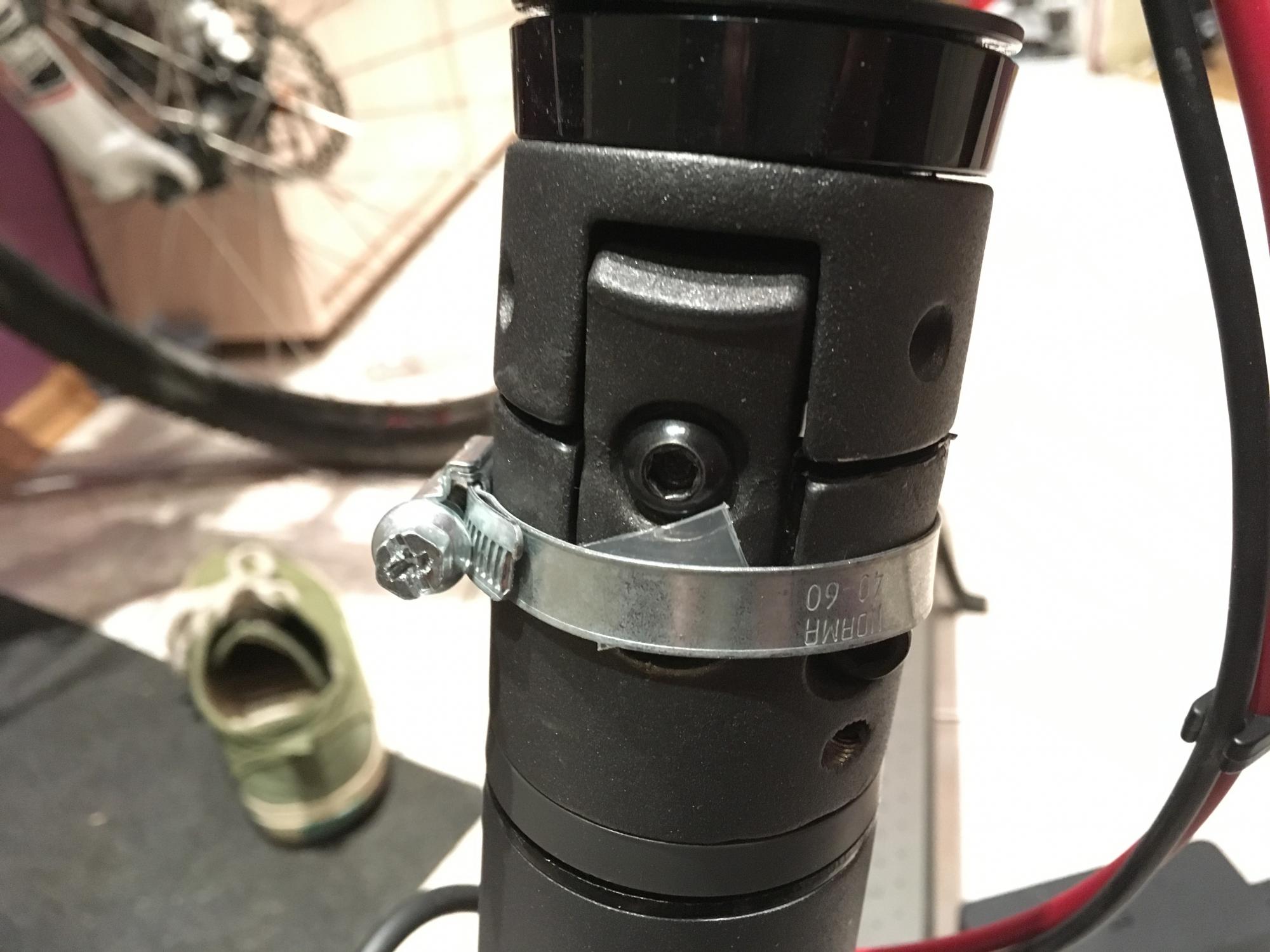

Houston
Кажется нашёл решение (какое-никакое) своей проблемы с люфтом руля. Только что вернулся с тестовой прогулки в 12 км – ничего не разболталось, хотя до этого за такой же пробег руль начинал болтаться от дуновения ветра.
Использовал такой хомут: http://metizi.com/product.phtml?a=32715 за 50 рублей, размер 40-60мм.
Под хомут подложил кусок пластика, чтобы лучше зажимало
ПВК
Время в движении 4:40 ...ну нафиг  :laugh:
