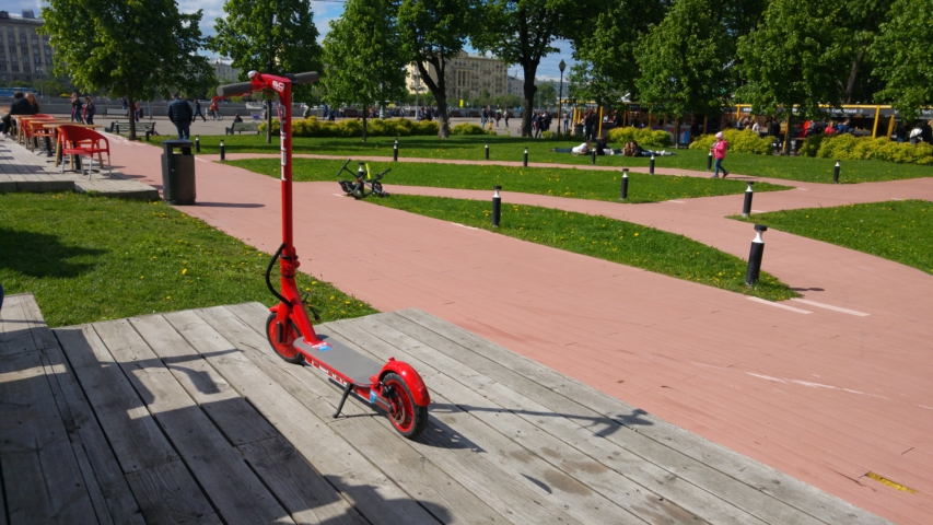

60 вольтовый нормально так получился
Как прошла "обкатка" ?
Да вроде как ничето так смотрится, я думал хуже будет, вот тока чО там за дворник на фоне сяоката, купить хочет?

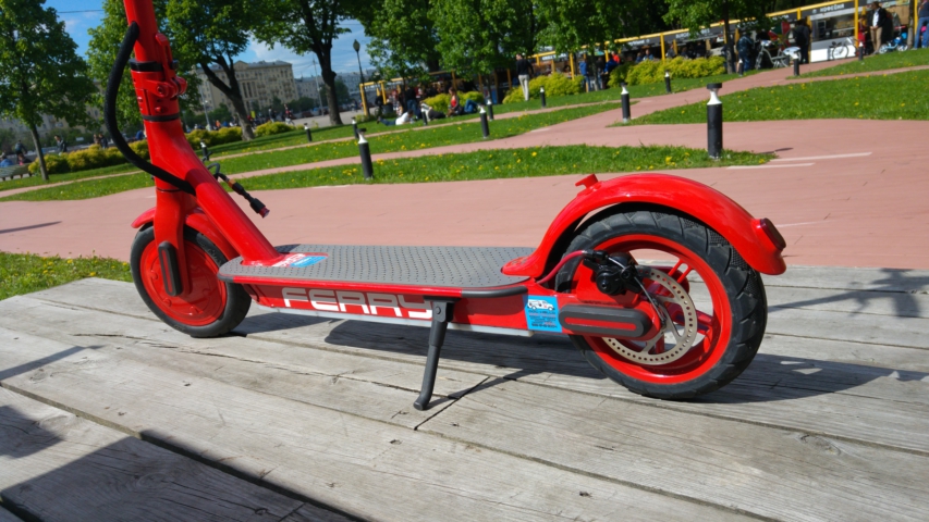

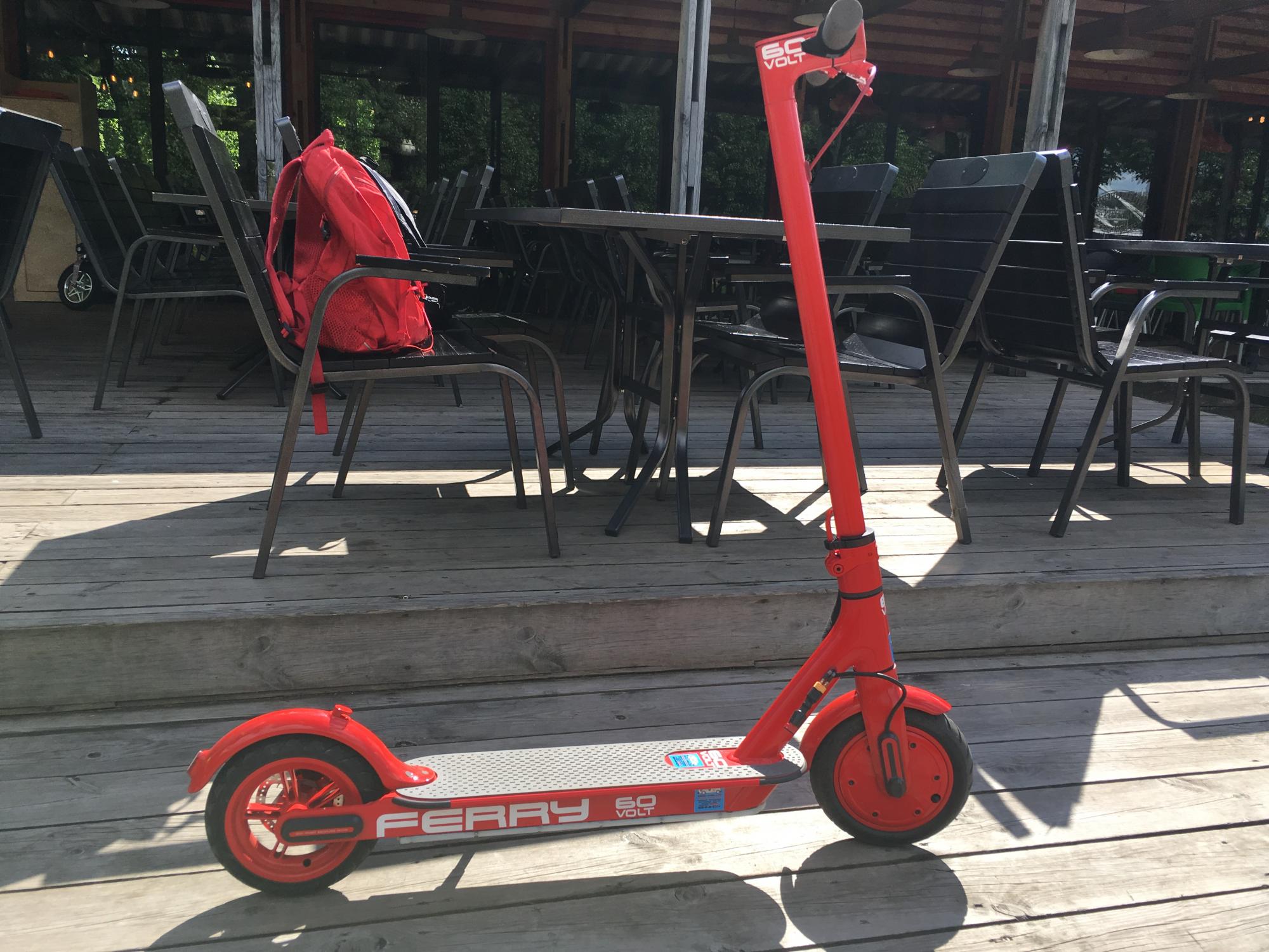

Можно ток уменьшить с 30 до 21 ампер.. тогда рвать с места будет не так сильно, зато пробег
еще больше увеличится:))
Как я понял это не с "родным" контроллером?
MEGATRON
Конечно не с родным. Это Финик. Родной 60 вольт с большим трудом потянет. А про 30 А я вообще молчу...
vitaliy4
[user]LIST[/user], 1,8 кВт в пике? И родной двигатель это потребляет?
