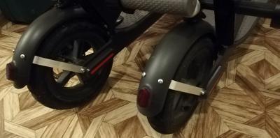

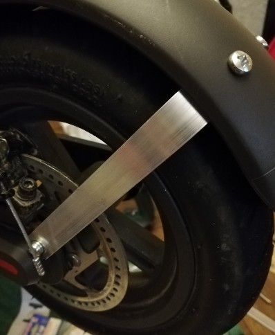

Хлопцы, вы видели как трясётся заднее крыло при проезде неровностей? В общем едучи позади на втором самокате и глядя на это безобразие, я решил укрепить крыло при помощи дюралевой полосы и винтиков м4. Результат превзошел все ожидания, крыло стоит монументально! Кстати на одной из фотографий видно, что провод стоп-сигнала уже начал было перетираться.

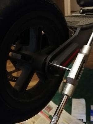

Подскажите, для установки 10 дюймовых колес поставил проставку заднего крыла (10мм) на винты 4х20. Все встало хорошо, но меня не покидают мысли что винты были немного длиннее и мне кажется что они могли упереться в аккумуляторную батарею, или там все же глухие отверстия??

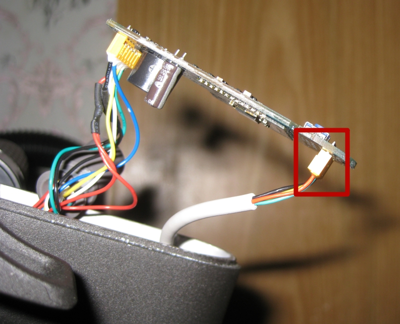

Всем добрый вечер! :)
Меняю тут тормозную ручку. От нее проводок идет к платке в руле. Открыл, плату открутил. Хотел отцепить шнурок, который вниз идет, что бы случайно не коротнуть в процессе работы (на нем же питание). А не тут-то было, тяну, а они не поддаются. Почему? Нужно тянуть разъемы сильнее, или какой-то секрет есть?
Inmotion V8 4582 км > Kingsong 18L 6500+ км...
hal9000
Ручку поменял, самокат бегает, тормозит нормально, всеми способами. Питание отключил, вытянув разъем на проводе, который предназначен для снятия руля.Как отстегиваются разъемы, что на фото - вопрос остался открытый, интерес чисто академический.
НО: Обратно засунуть разъем на проводе не удалось. Собрал, разместив его в той же коробке, что и плата (это контроллер?). Теперь, если придется снимать руль, придется и заново открывать эту коробку. Поэтому, могу дать совет: если нужно залезть в контроллер, снимайте руль! Это избавит от проблем, что были у меня.

Провод стоп-сигнала обязательно перетрется как бы аккуратно вы не ездили. Нужно ставить феньку-защиту или укрепить крыло, это совсем не сложно, опять же чуть выше можно посмотреть как я это сделал.
