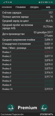

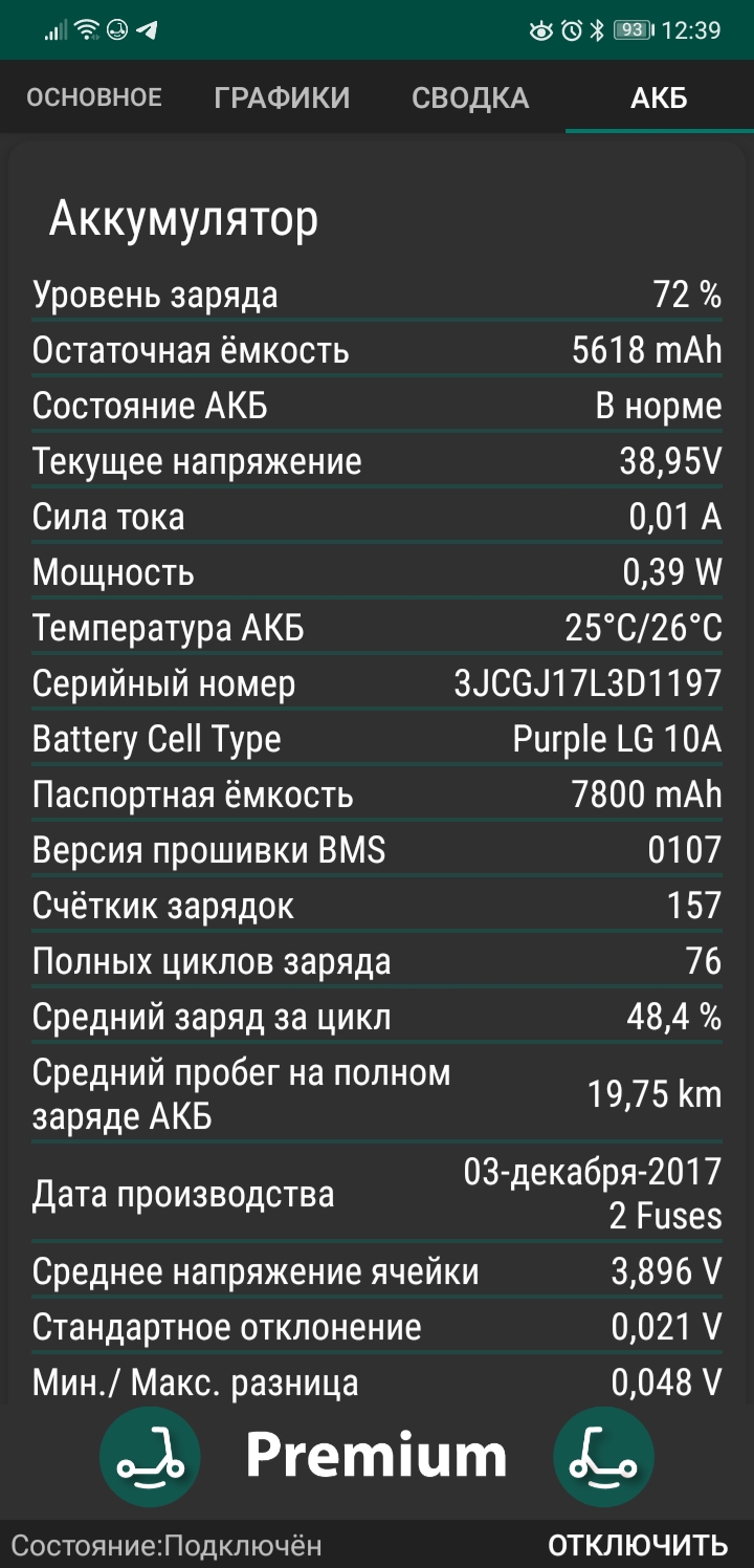

Здравствуйте!
Что это значит и где копать?  Данные прилагаю.  Батарея со 100% до 50% стала садится через 5 км пробега. Далее садится более равномерно, но в целом, ее хватает км на 17-20 пробега.  Ранее, спокойно выкатывал все 30 с моим весом и эко режимом.
