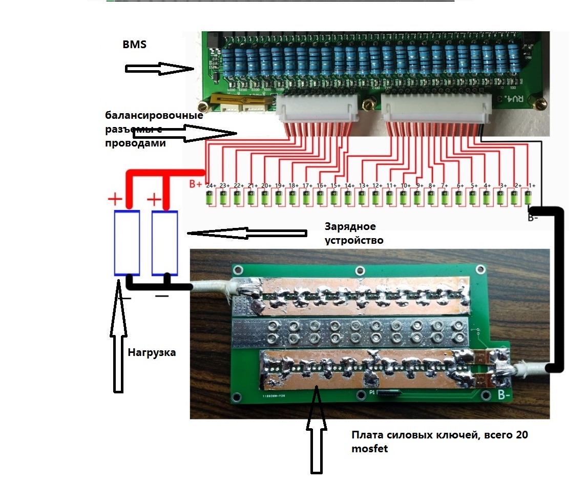

Цитата: Gryzchik от 19 Дек. 2016 в 14:40
Нет есть плата управление 7S и есть силовая плата.Количество силовых плат подбираеться в завмсимосте от тока. Есть же рисунок  там все ясно.

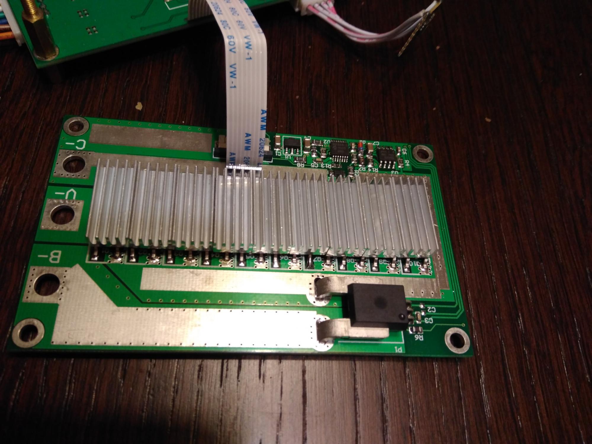

Требуется помощь в подключении данной BMS.
Собственно согласно перевода надписей с данной картинки следует:
С- минусовая клема разряда-заряда
В- на минус сборки батареи
V- не могу понять (согласно переводчика ""Электрический интерфейс поставить"")
И естественно ПЛЮС на плюс сборки
Впаять перемычку на Li-To
avkazah
Gryzchik
avkazah
#45
V- ? Предназначение
Или все таки разряд брать от сюда? По желанию!
Николай29
V- сюда подключается минус нагрузки, если заряд и разряд будет идти по разным линиям. Если по одной ( симметричная BMS) V- не используем и подключаем как на фото ( схема от другой BMS). Но сначала нужно убедиться какие mosfet стоят под радиаторами (если они есть)
Добавлено 30 Янв. 2017 в 18:11
В инструкции на BMS 3-112S написано, что V- не используется при "симметричной" схеме подключения

Stanislavchik
Gryzchik
Николай29
Цитата: avkazah от 30 Янв. 2017 в 18:28
Мосфеты стоят только какие?
Радиаторами все закрыто.
Вы на какое напряжение и ток брали  плату силовых ключей? Проверить не трудно, на датчике тока если маркировка 50в, то на 50 ампер, 100в на 100 ампер, 150в на 150 ампер. Отверткой снимает аккуратно радиатор со стороны подключения выводов в- с- v- и смотрите даташит mosfet по максимальному напряжению  сток исток. У меня стоят NCE на разное напряжение и ток. Если нужно на другое напряжение перепаиваем.

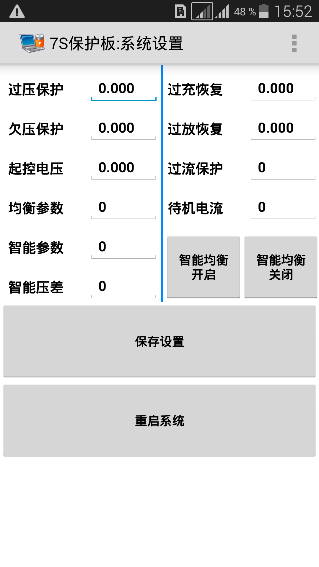

SergCh
#53
[user]yaredik[/user],  Ребят, поясните пожалуйста физический смысл каждого параметра в андроид-приложении этой БМС:
Из безусловно понятных параметров пороги защиты по пониженному и повышенному напряжению.
