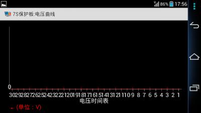

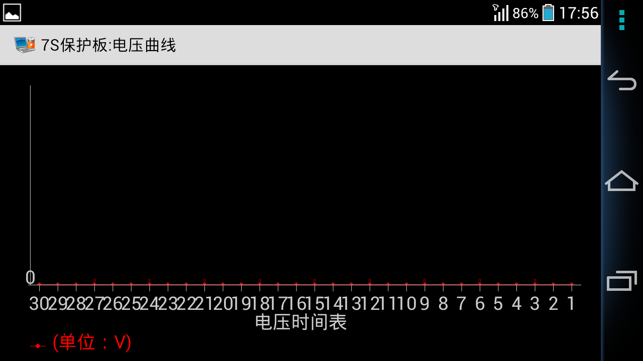

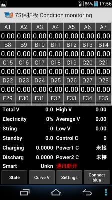

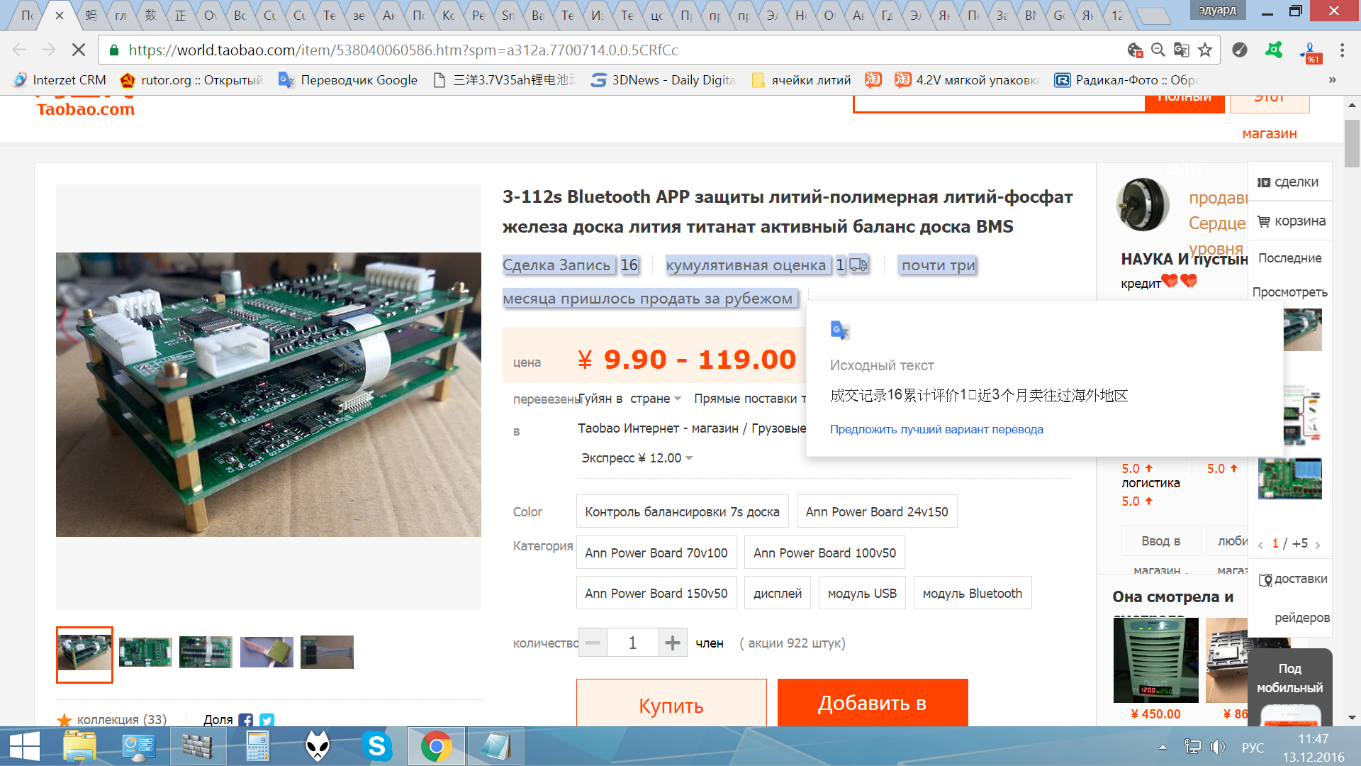

в общем  взял такую bms,придет в январе,что понравилось модульность,захотел больше ячеек в батареи,добавил плату и в перед.каждая плата обслуживает от 3 до 7ячеек,нужно 24-28s-4 платы,нужно больше добавил еще плат,как я понял настраивается на любое напряжение,подойдет на любой тип химии.разряд до 200а, на заряд отдельная плата,есть несколько вариантов.и все бы хорошо но программа под андройд на английско-китайском языке,поэтому большая просьба, кто умеет переводить апк переведите пожалуйста,есть прога на комп, с компа тоже настраивается, но тоже на китайском,есть все описание,подключение с картинками ну опять же не на русском.огромная просьба кто может переведите.https://world.taobao.com/item/538040060586.htm?spm=a312a.7700714.0.0.5CRfCc     на яндекс диск закинул все файлы https://yadi.sk/d/y2oJ6wR432o5Rs           https://yadi.sk/i/vrHnGlhh32o5SC       https://yadi.sk/d/Qe_Jnzbo32o5Rb

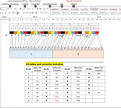

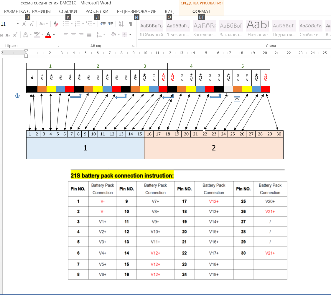

Когда я покупал СмартБМС (на али), китаец все корректно перевел на английский.
И то было сложно, т.к. там схема подключения такова, что даже без знания языков, мозг сломаешь.  :neg:
Пришлось самому разрисовывать схему в Ворде:

SlavikSG,на 20s нужно 3 платы,по поводу апкашки, там половина на английском,половина на китайском,в настройках стоит английский на скриншетах все видно
