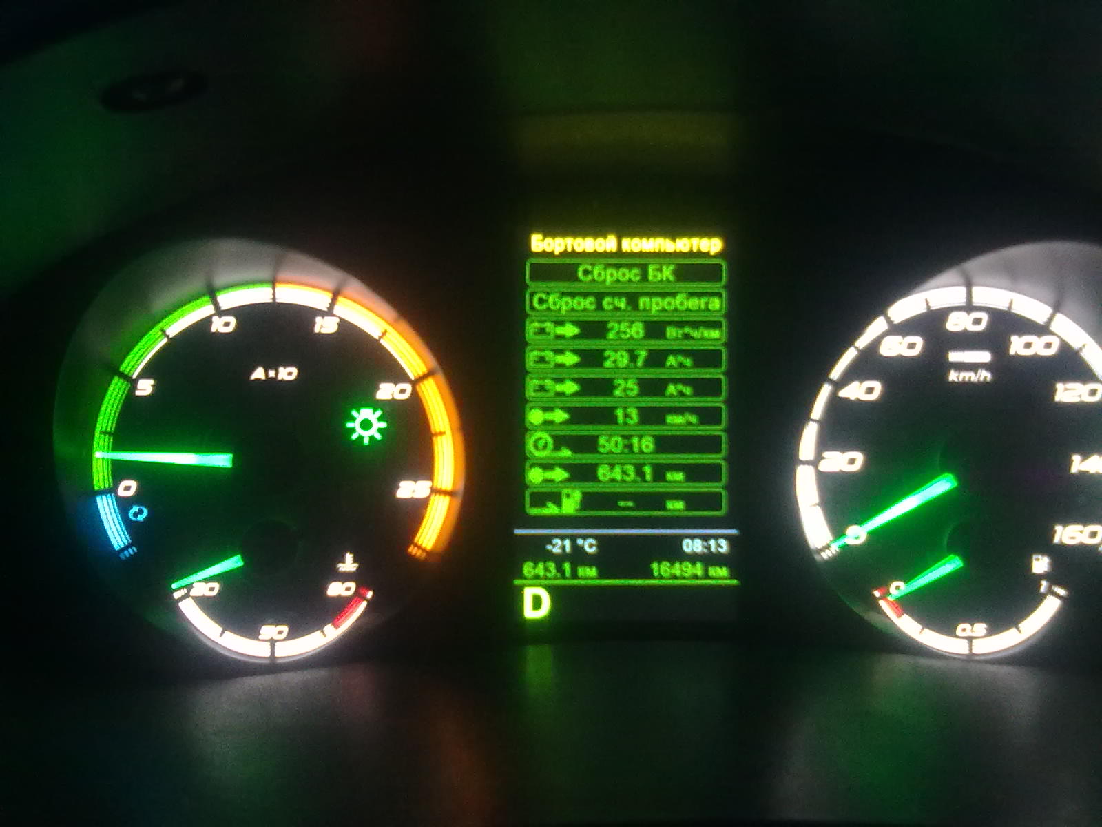

deniska_aa
#12
Цитата: mevial от 21 Дек. 2016 в 09:57
Цитата: deniska_aa от 20 Дек. 2016 в 09:49
Судя по показометрам, батарея, потратив 22Ач, свалилась какой-то банкой до 3В, выставленных на графике в БМС, после чего БМС стала бояться высасывать из батареи больше 25Ач. Вот что делает включённый автоподсчёт ёмкости батареи. Понижал лимит на графике до 2.7В, один фиг валится, проще подсчёт отключить.

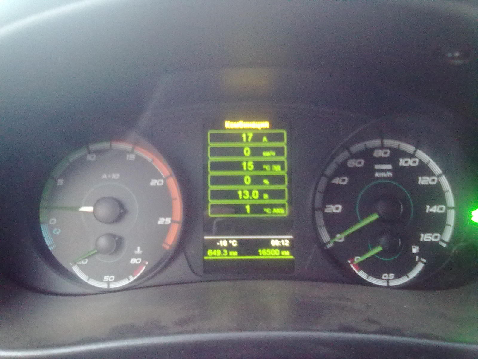

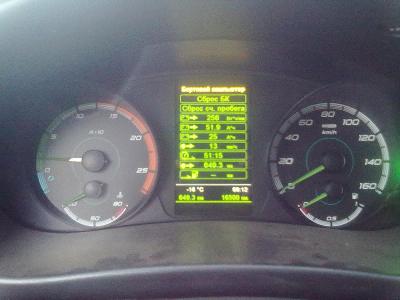

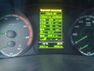

после полной зарядки  и простоя на морозе -21 ,
с утра батарея была -12 градусов, выехав и потратив 0,5 а\ч,
доехав до первого поворота обнаружил ,что бак пустой и как будто уже потратил 25,5 а\ч ,
упустил момент,
похоже что или батка была на столько холодной, что 1 из ячеек после нажатия педали газа в пол до 250 ампер слетела емкость с 50 до 25, или при первом нажатии на тормоз  это произошло
в общем потратив 27,7а\ч получилась такая картинка 52,7а\ч
LICC
Денис, ток уменьши на зиму до 150а. а рекуперацию 25/50 хотяб.
deniska_aa
на 150 не успеваю батку прогревать при -15 ,-20.. у меня максимальная поездка  дальностью 4 км,  на 5 градусов только сдвигается , чтоб заякориться приходиться побыть бешеной собакой по второму кругу куда-нить пока темп батки до 0 не дойдет

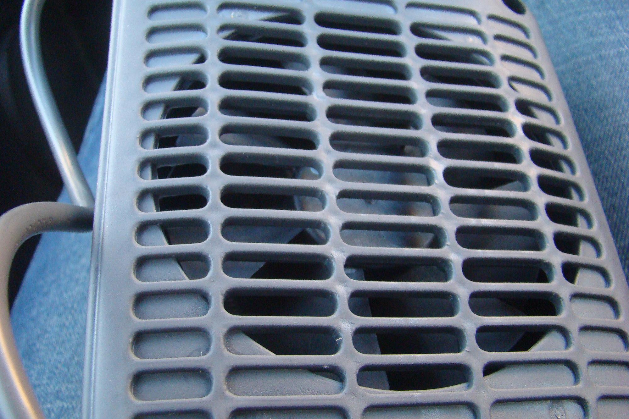

deniska_aa
#15

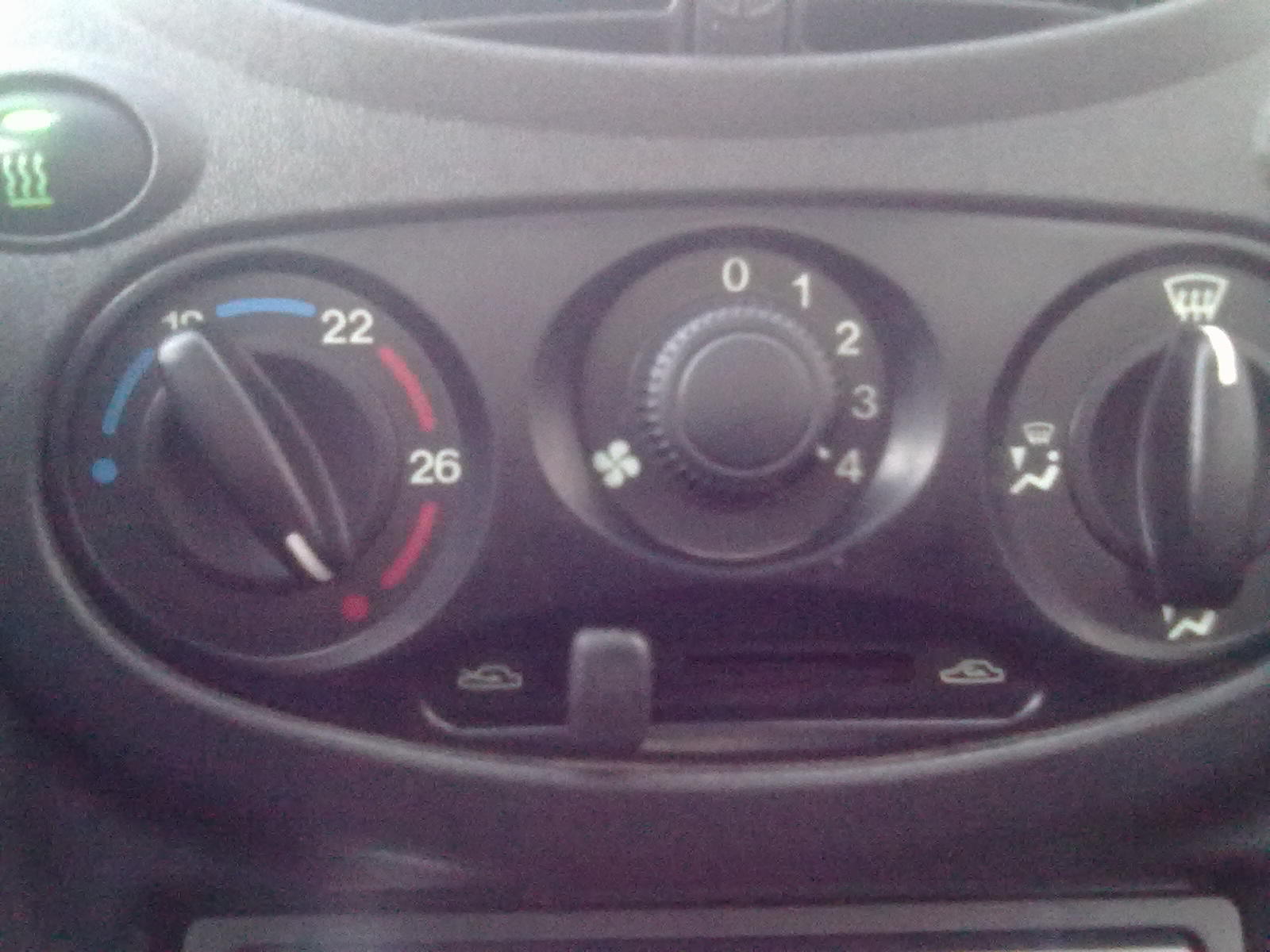

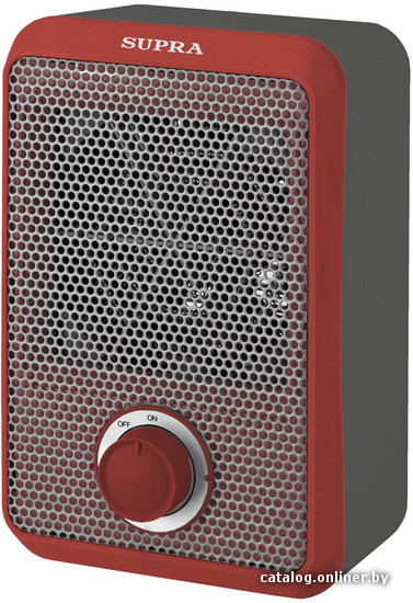

Отличная альтернатива штатному котлу,
ток потребления 3 а.  800 ватт , из штатной батки,
единственный тепловентилятор у которого без доработок крутятся лопасти от постоянки
SUPRA TVS F08 цена вопроса 400 р ашан
mevial
На сколько раз хватает выключателя?
deniska_aa
:kidding: на пару раз наверно
;-D и запах из детства от пистонного пистолета
а так-то я его вырезал и пустил последовательно 2шт.
где-то по 130в. на каждого приходиться и тихо и тепло, и перепады (тапок в пол) не так влияют
помещается в нише ног переднего пассажира между порогом и dc/dc
