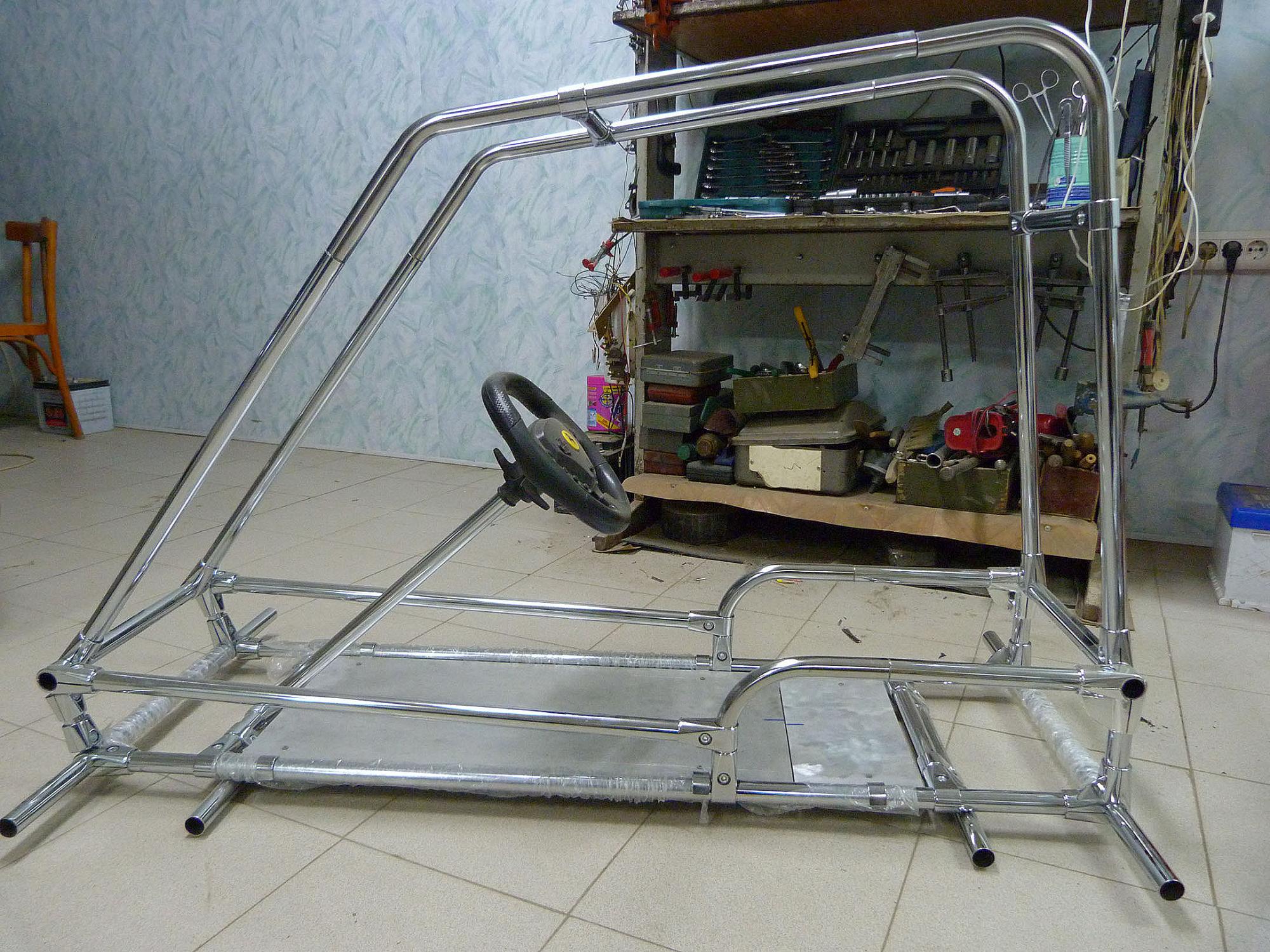

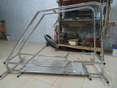

Сборка рамы
Начало
Продолжение
Было решено для переднего  ограждения вместо пластиковой трубы использовать стальную , поскольку планируется установка дуг безопасности .
Не успели доделать боковины , жены домой потребовали !
Stalker
Доделали боковины , прикинули рулевую колонку , вырезали пол .
А тут и руль нашелся!
Stalker
Потом подумали и решили установить дуги безопасности от велосипедистов .
На предыдущей модели их не было , дочка боялась когда мальчишки ее обгоняли и норовили подрезать .

Дуги будут сварные , собраны на переходниках , места сварки как раз маскируются мягкими отбойниками .
Фыва
Я смотрю на фотографии и ни как не могу понять как решен вопрос жесткости рулевой колонки? Неужели Вы применили такую длинную консоль без поддержки?
Stalker
Как не странно но да !
И на первой модели за все время эксплуатации это никаких нареканий не вызывало .
Хотя опору поставить непроблема !
