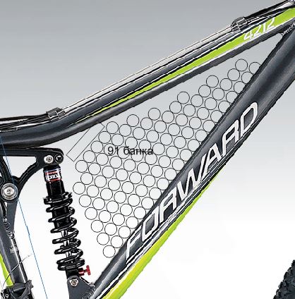

Опасность при падении сильно зависит от места нахождения ячеек - если внутри треугольника и уже 100мм то повреждения маловероятны - при падении крайними точками (точками соприкосновения с поверхностью) в 99 случаях из 100 будет руль или переднее колесо, седло и педали. А от воды надо 100500 защищать.
MPX
Друзья, выручайте!!!
Нашел велосипед, почти все устраивает, но аккум 13s7p лезет в треугольник в притык - только пленкой обернуть, ну может тоненький ППЭ влезет. Даже BMS не лезет.
1. Посоветуйте, можно ли делать так впритык и с вынесенной BMS?
2. Возможно ли как-то использовать BMS на 15s для 13s с целью встроить в раму только 13s6р, а в случае дальняка цеплять на спину еще 2s6p?
3. Возможно ли встроить в раму 13s6p с BMS, а на дальняк цеплять 13s1p 12-ю тонкими проводами и двумя чуть толще. Я правильно понимаю, что за счет просадки напряжения с ростом тока происходит выравнивание токов, но за счет несколько большего сопротивления у проводов, через доп ветку пойдет ток чуть меньше?
В первом варианте нравится возможность увеличения напряжения, во втором, подцепить не 13s1p, а 13s2p.
Поделитесь, пожалуйста, мыслями!

[user]MPX[/user], Мне кажется, лучше сделать 2 отдельные батарейки, каждая со своей бмс. Потом их уже подключать либо параллельно, либо поочередно (первая разрядилась, меняем на вторую).
И при расчете аккумулятора для рамы, учитываете еще толщину уплотнительных прокладок между собранной батареей и рамой, сумку. Т.е. не стоит делать уж прямо совсем впритык, можно на 5 мм ошибиться а потом аморт будет цеплять батарею.
ЦитироватьВозможно ли как-то использовать BMS на 15s для 13s с целью встроить в раму только 13s6р, а в случае дальняка цеплять на спину еще 2s6p?
Не,  так делать нельзя. Как вариант, сделать вторую батарею конфигом 13SхP со своей БМС. Цеплять в параллель.  ;-)

[user]MPX[/user], да, только без контроля тока. То есть если напряжение сильно различается, то ток ломанется огромный, много больше допустимого как для заряда, так и для разряда
MPX
Боже мой, так можно ли вообще разделить батарею на части, одна из которых могла бы работать без другой и чтобы заряжались они вместе, а не двумя ЗУ?
#117
[user]MPX[/user], перед запараллеливанием убедиться в том, что напряжения близки настолько, что ток будет не выше допустимого. Для этого один раз посчитать эту допустимую разницу и запомнить ее. Если разница выше, то уменьшить ее, подзарядив более разряженную предварительно отдельно. К сожалению, простого пути "для блондинок" в этом случае нет. Немного надо посуетиться. Но не так уж это и сложно.
