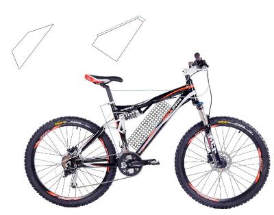

Вот я все таки в тупик зашел с велосипедом. Хочу двухподвес под мою антропометрию нужен ETT 550 мм, т.е. ростовки 16-17". Что-то недорогие двухподвесы с относительно большим треугольником не делают...
Вопросы:
1. Насколько сложно и дорого линию банок разместить под нижней трубой в один ряд и использовать в качестве крыла? А оставшуюся часть пихать в сумку. Сам я не жестянщик ни разу.
2. Если взять раму с ЕТТ 580 мм (см картинку) сдвинуть седло вперед на 10 мм и укоротить вынос на 20 мм будет ли положительный эффект в виде большей устойчивости к опрокидыванию при экстренном торможении?
[user]MPX[/user], элементы типа 18650 можно размещать в самых причудливых местах и комбинациях.
Плата за это - сложности при ТО, трудоемкость изготовления корпуса, герметизация, перегрев и т.д.
Чтобы снизить устойчивость к опрокидыванию, надо занижать центр тяжести, т.е. ездить с коленками у подбородка.  ;-D
Крутить педали в такой позе - уже не получится.
А если крутить, то о мопедных скоростях лучше забыть. Т.к. при аварийном торможении с 50кмч,  возникнет оч. нехилый опрокидывающий момент на стандартной короткобазной раме.  :pardon:
Хотя, вроде вы решили собирать тихоход. Тогда зачем вам 2-х подвес?
Ищите хардтейл с большим треугольником.
А на кочках надо просто отрывать зопу от седла. При определенном навыке, делается на подсознательном уровне.  ;-D

[user]илс[/user], ну как тихоход, я просто максимум велосипеда хотел сохранить в плане массы и развесовки для фана, а утилитарно хочу 45 км/ч для передвижения по трассе. По перекресткам в городе от светофора до светофора важнее разгон, чтобы поток нагонять не успевал.
Навык есть - катаю хардтэйл, этим летом чуть не слетел с педалей на 50 км/ч, когда качество асфальта внезапно ухудшилось, а если на обочину надо будет на полном ходу выскочить... пусть будет два аммо.
[user]ra6fnq[/user], в 15" Jamis Dakar XC, 90 банок внутрь рамы никак не лезет, а там еще BMS и толщина сумки :(
Спасибо, подумаю над более длинной рамой.

Можно разбить на 2 части батарею, как я хочу сделать
https://pp.userapi.com/c836421/v836421096/29ba4/2LBX9TeK0Cc.jpg
Часть под нижнюю трубу запихнуть. Конечно сборку батареи усложнит, но невозможного в этом ничего нет.
Еще поглядите рамы старых годов, там есть интересные компановочные решения с большими треугольниками, мерида трансмишшн например
https://coresites-cdn.factorymedia.com/bikemagic_new/wp-content/uploads/2005/06/merida05_trans_elite_big.jpg
