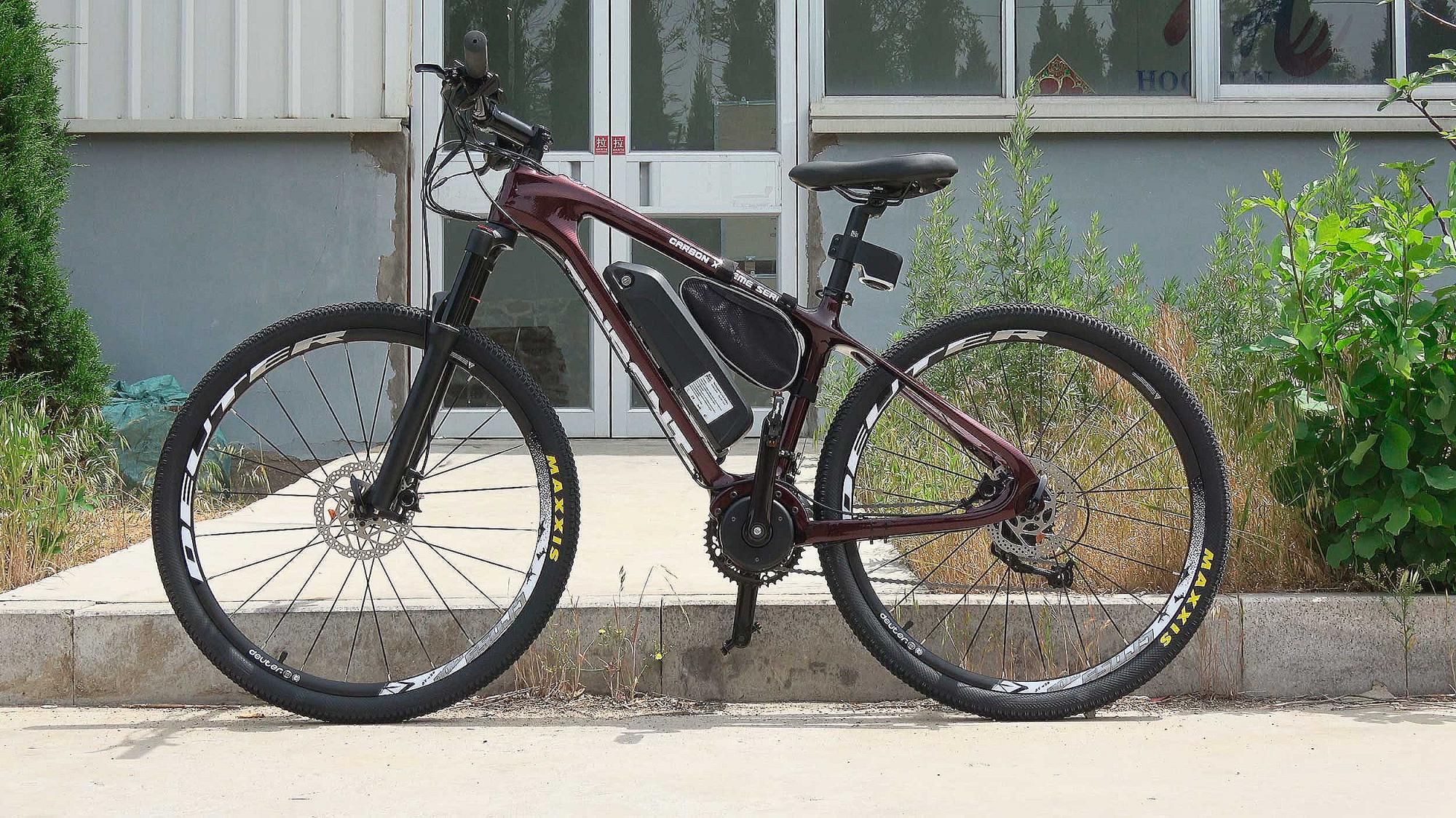

КАРБОНОВЫЙ ЭЛЕКТРОВЕЛОСИПЕД  С ЦЕНТРАЛЬНЫМ ДВИГАТЕЛЕМ 48V 250W
[b-b]ALTA[/b-b]
ХАРАКТЕРИСТИКИ
Вес с батарей: 18 кг.
Максимальная скорость без педалирования: 35 кмч
Максимальная дистанция: 60 км
Время полной зарядки: 6 часов
27 скоростей
5 электронных скоростей + режим прогулка.
СПЕЦИФИКАЦИЯ
Карбоновая рама  - вес 1.1 kg
Центральный двигатель 48V 350W (5 скоростей, система pedal pass, режим Walk mode - прогулка)
Батарея: 48V 10Ah (Опция: 15Ah)
Алюминиевые диски, 27.5" x 21mm ALTA     (Опционально: карбоновые диски)
Передняя и задняя покрышка:   Maxxis, 27.5" x 1.95"
Передняя вилка:   denzel, воздушная
Тормоза:   Гидравлические, дисковые, denzel
Спицы:   Сталь
Задняя скорость:   Shimano RDM4000, 9 gears, (12 - 32)
Кассета:   9 sprockets, Shimano CSHG-40
Руль:   Алюминий (Опционально: карбон)
Вело сиденье:   Комфорт или Спорт
Подседельный штырь:   диаметр 31.6, алюминий  (Опционально: карбон)
Вынос руля:   Алюминий, L 100mm  (Опционально: карбон)
Педали:   Wellgo
Цепь:   Shimano HG53
Двигатель:   S30, 48V 350W,
Контроллер:   48V    7A (пиковый ток 15А)
Кабельная разводка:   denzel-03
Полный вес: 18 кг.
На фото Сантур ХСМ со стальной пружиной.
Какая вилка, на самом деле, установлена на продаваемых велосипедах?

На фото стоит сантур - эта вилка тяжелая. Мы будем ставить свою вилку - воздушную. По нашему заказу будут делать. вес вилки 1.9 кг - фотки сегодня выложу. Вилка на порядок лучше САНТУРА., параметры тоже выложу чуть позже.

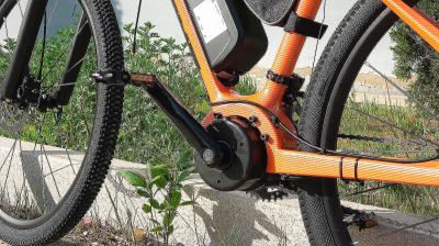

[user]guliyants[/user], и все же по мотору, можно секрет приоткрыть? Визуально отличается от формфактора бош и т.п. На мк редукторное с кареткой больше похоже.
Denzel Motors
Ну примерно так и есть. Геометрически ось двигателя, она же ось редуктора и она же педальная ось (ну или ось каретки), Если можно так сказать - на выходе редуктора - установлен переходник под крепление передних звезд. Сама ось по отношению к передним звездам на фривиле (вернее там специальный односторонний подшипник). Ось на подшипниках.
