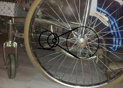

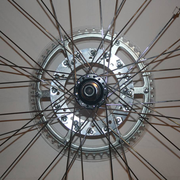

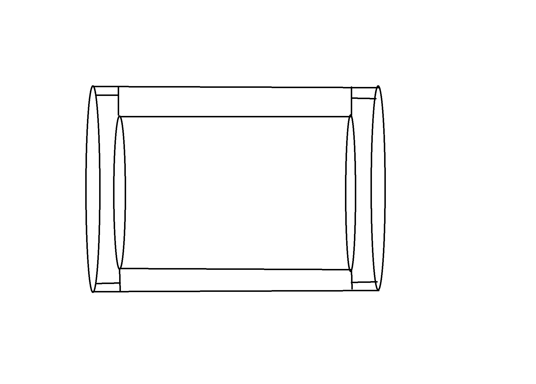

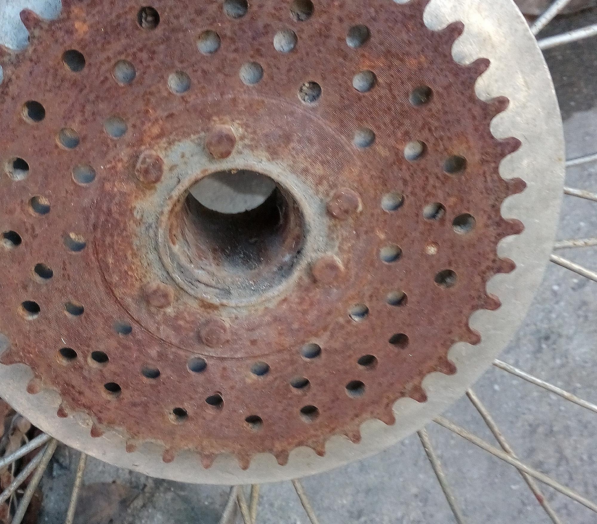

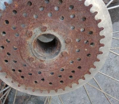

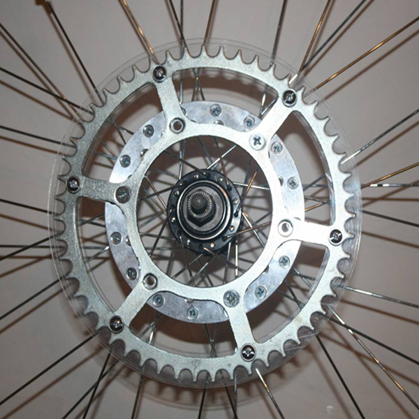

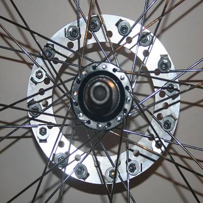

вот примерно как я представляю оптимальный вариант привода на колесо
и  один  из вариантов крепления звезды к колесу,вариант вместо тормозного ротора не подходит из-за ширины.

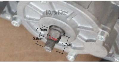

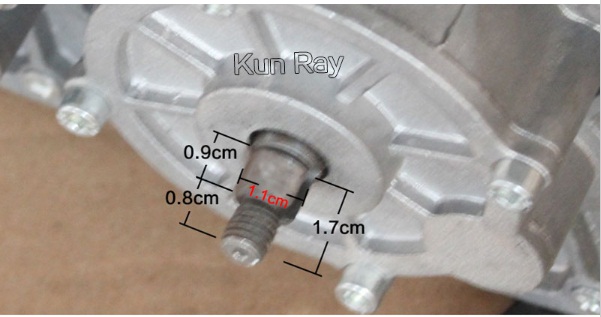

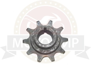

По фотографиям не понятно какой там шаг цепи(пишет для мотора ф-50)
У них конечно на сайте  есть ведущая звезда правда на 10 зубьев , на моторе 9 и тоже под шпонку(но какой у неё посадочный диаметр?)
На электро двигателе двигателе стоит звезда для цепей 12.7 мм. или (1/2")
я точно знаю что с советских подходит,и от BMX.

на счёт гироскутера,как по мне очень сложно выполнить все условия,там надо надо с микроскопом и микрометром орудовать,вместо кувалды и отвёртки!

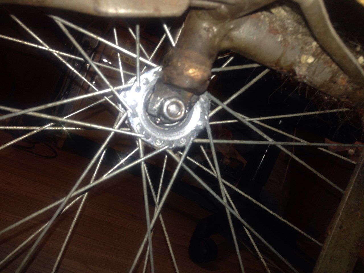

Примерно так же представлял ,расположение мотора ,а вот крепление звездочки не совсем понял. У моих втулок нет выступа. Интересует ,какой радиус звездочки 32 зуба и 42 Кто знает?

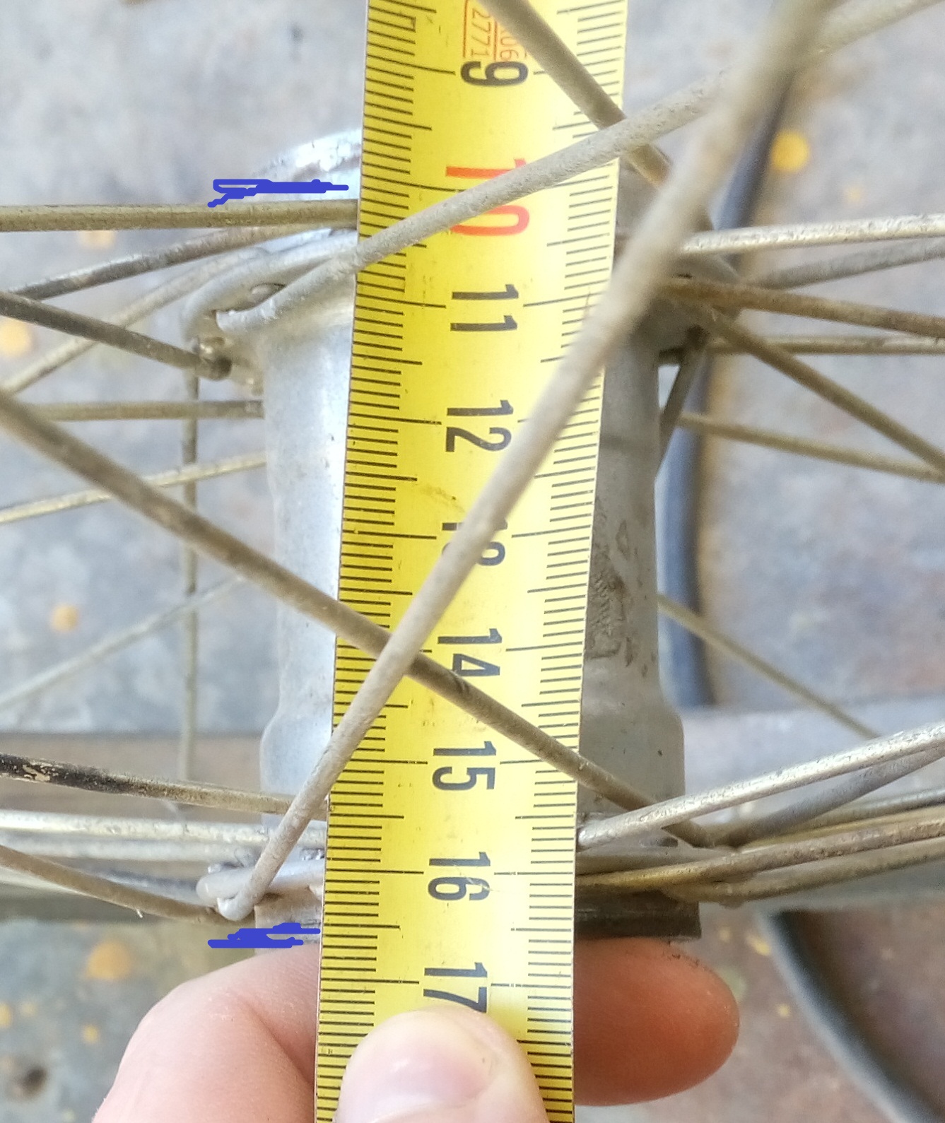

то что выступов на втулке нет ,тут для нас хорошего мало!

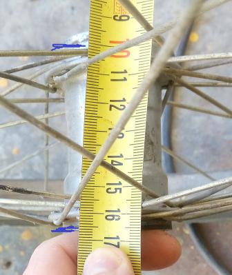

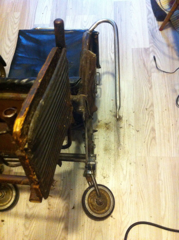

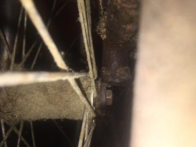

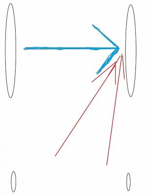

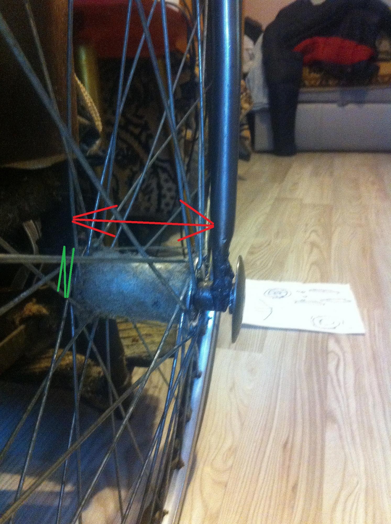

тогда спрошу ещё такой вопрос,раз уж ширина на столько важный параметр,уточните сколько точно в милиметрах расстояние между креплениями колес у вашей коляски,если в мм никак то хотябы  в см,
на фото отмеченно красным.
и если будет возможность,сделать фото того места которое отмечено зелёным!

к спицам крепить не большую звезду не вариант. рычаг большой получается. спицы долго не протянут. выломает их. вот звезду размером с обод - вариант. работать будет. Вы думаете на мопедах спицы толще в два раза для того что бы колеса были тяжелее? нет. что бы выдерживали моменты. как разгона так и торможения.
велосипедные спицы на колесе 14" рвет даже коптилка Д6 менее чем за сотню стартов. а момент у него очень слабенький.
правильно вам советовали в начале темы взять готовый рабочий вариант. поддерживаю полностью. их не придется ремонтировать и "допиливать" во время движения.

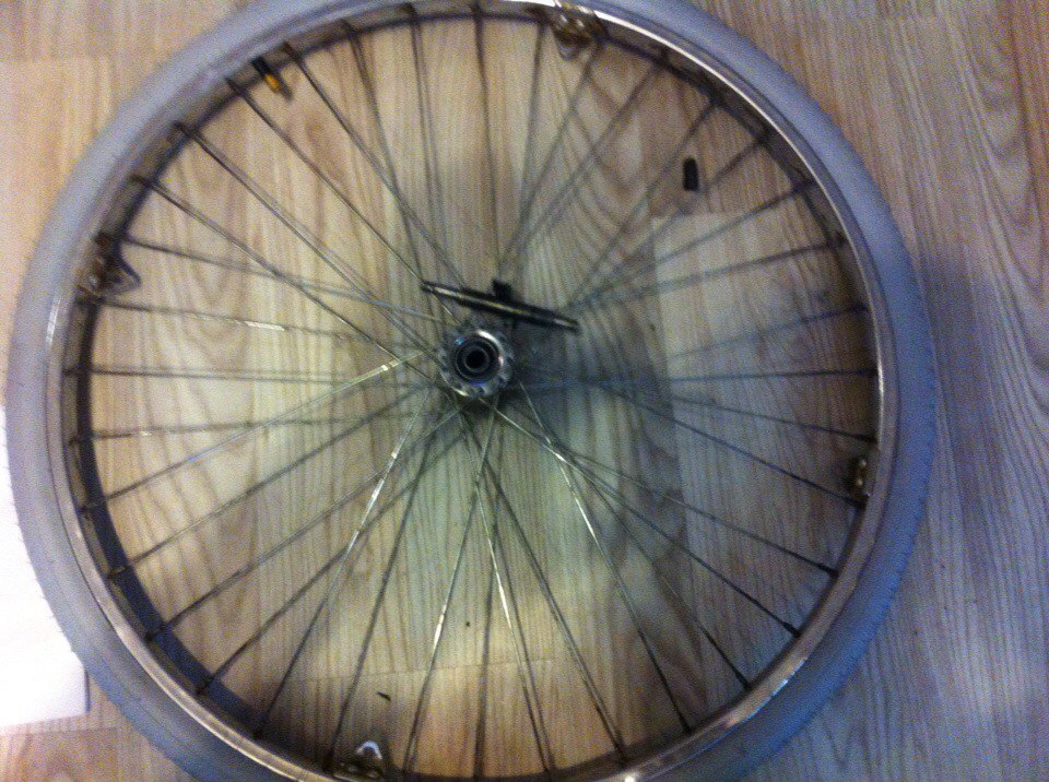

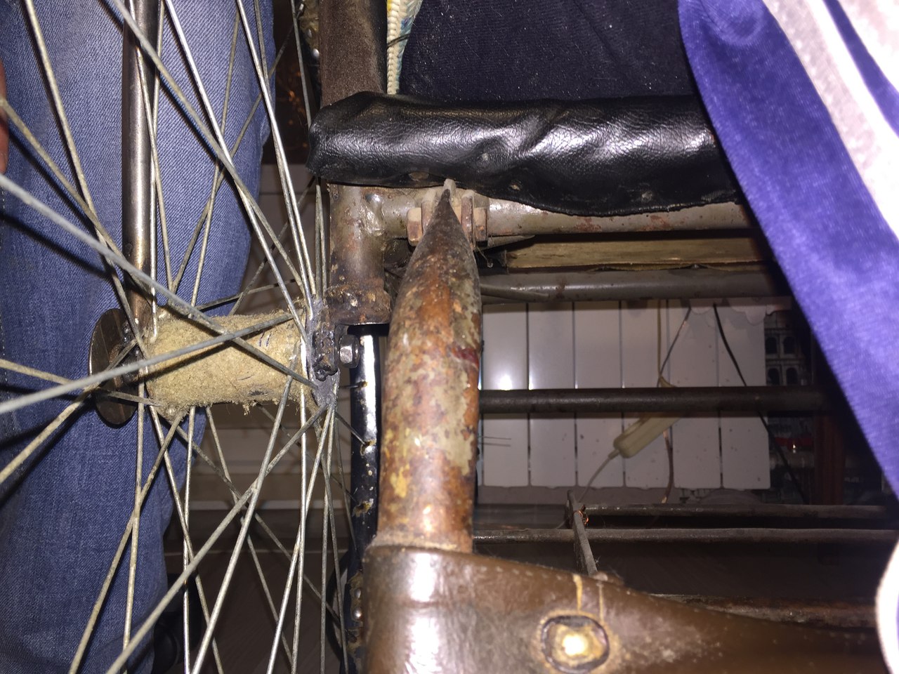

skrudzh2
Не знаю ,конечно не пробовал ,но  здесь другие нагрузки ,обороты ,плавность трогания, думаю ни чего им не будет. Вот фото ,если только ,правильно сделано. Расстояние завтра точнее напишу ,но вроде 80мм

krym2016
я наверное не точно вырозился на счёт фото.
можно вместе с замерами ещё добавить фотку,
как бы так правильно обьяснить,

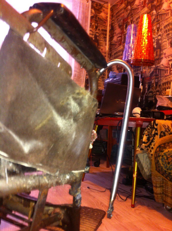

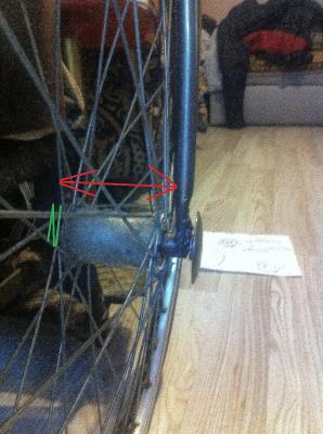

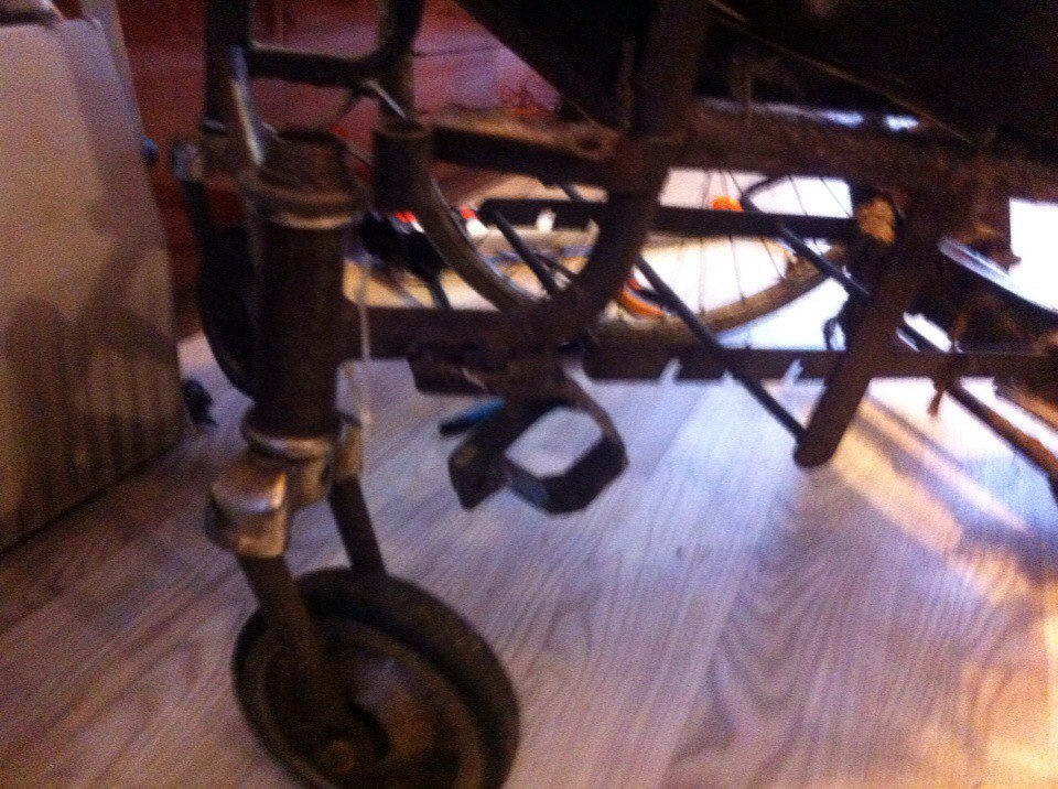

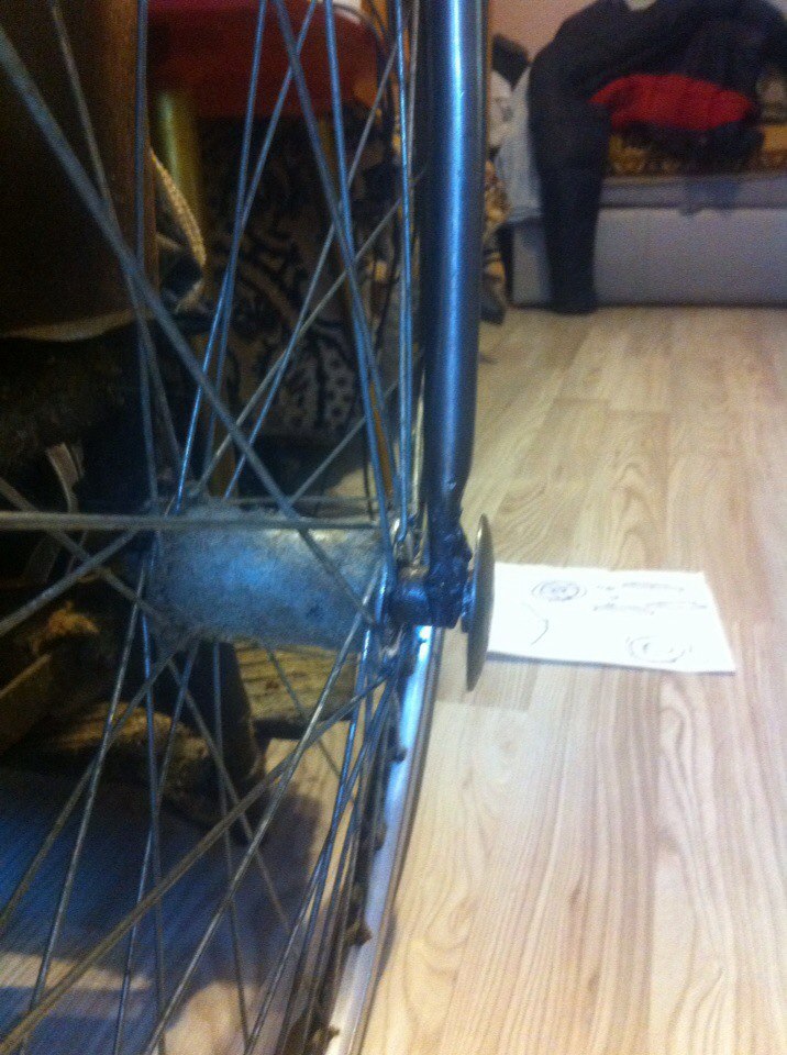

Синим отмеченно примерно под таким ракурсом  как  вы выложили,а вот тот ракурс который отмеченный красным хотелось бы увидеть,для того что бы оценить примерно как обстоят дела с расстоянием между трубой крепления и втулкой со спицами,с внутренней стороны колеса!

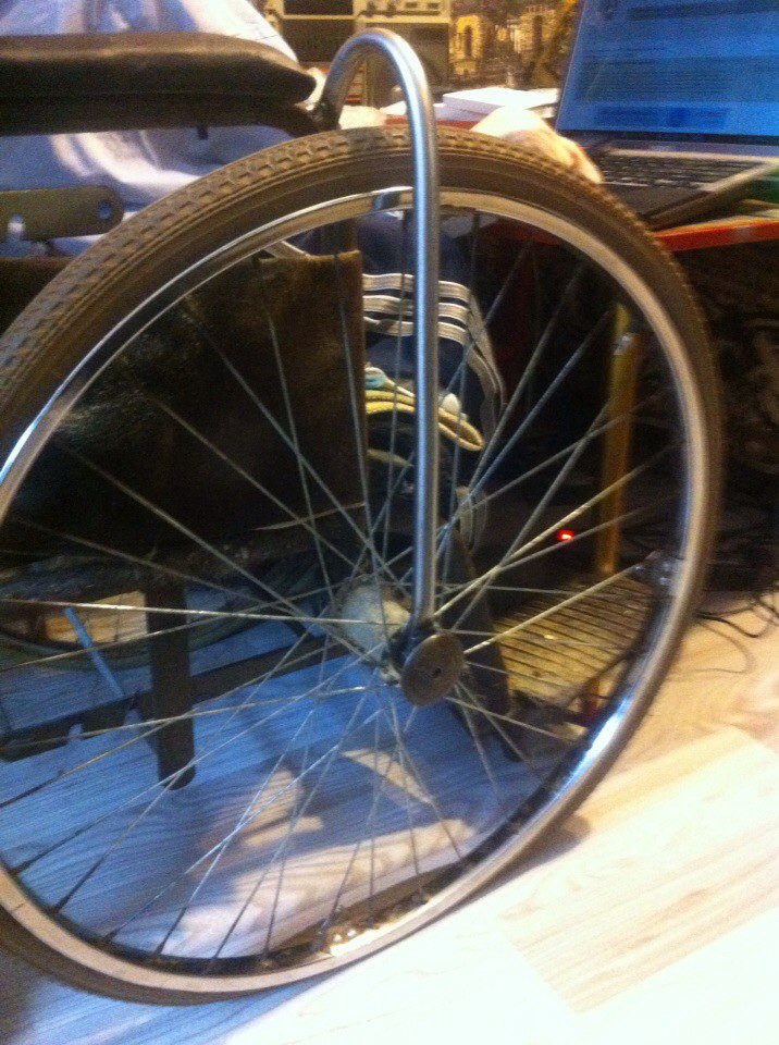

skrudzh2

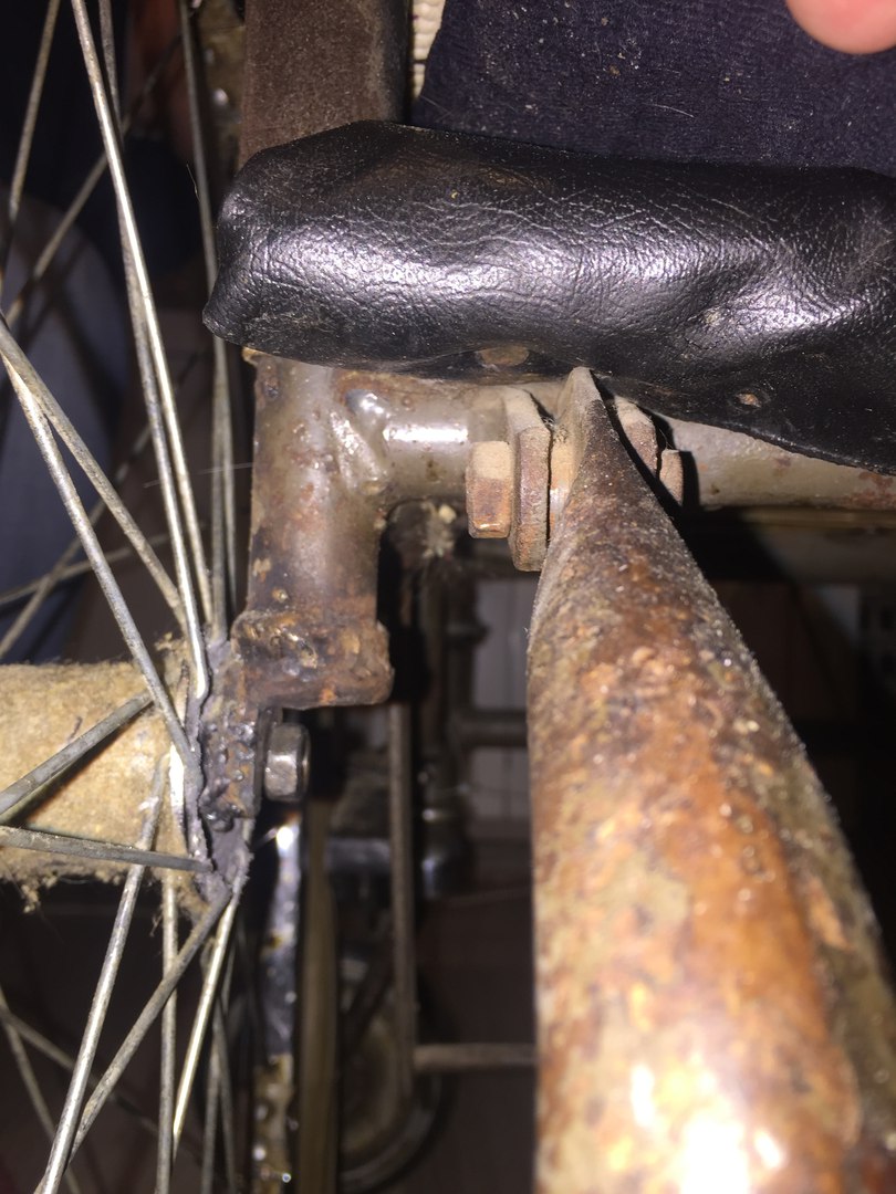

Колесо ,не правильно поставлено! но это не особо меняет расстояние ,его там практически нет ,а втулка вообще 75мм. Заказал шины, в среду придут ,будем менять ,за одно по пробуем ,колесо ,максимально поставить ,на ружу и вилку отжать.
krym2016

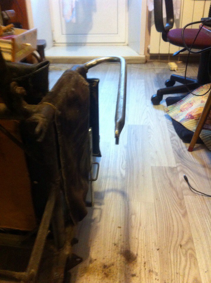

места там практически нет тут вы правы,спицы почти цепляют крепление,там хоть и немного его надо ,звезда ну пусть 4мм толшиной будет,+ так небольшой запас для манёвров.
надо подумать как с минимальными затратами средств и времени,сделать всё правильно!

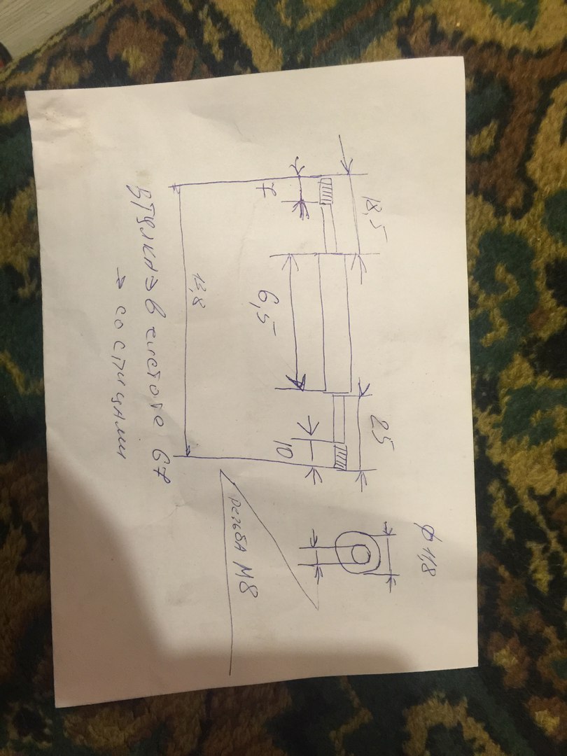

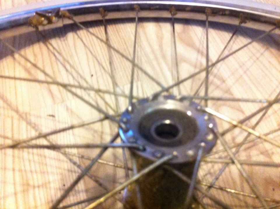

пока на ум пришло две идеи:первая выточить втулку под эти размеры и сразу уже с креплением под звезду(но тут нужно много токарных работ)
и вторая связанна больше с переделкой коляски----немного её сделать уже 5-6 см!
Я так понял что ваша коляска не складывается и там по сути надо просто несколько несуших поперечных трубок сделать короче,а потом внутрь забить кусок арматуры и обратно заварить,если сделать коляску уже то тогда можно и вместо тромозного диска прикрепить звезду расширив крепления колеса,при таком варианте минимум токарных работ но страдает коляска и ещё вопрос как вам будет ли удобно сидеть на ней если она станет уже!

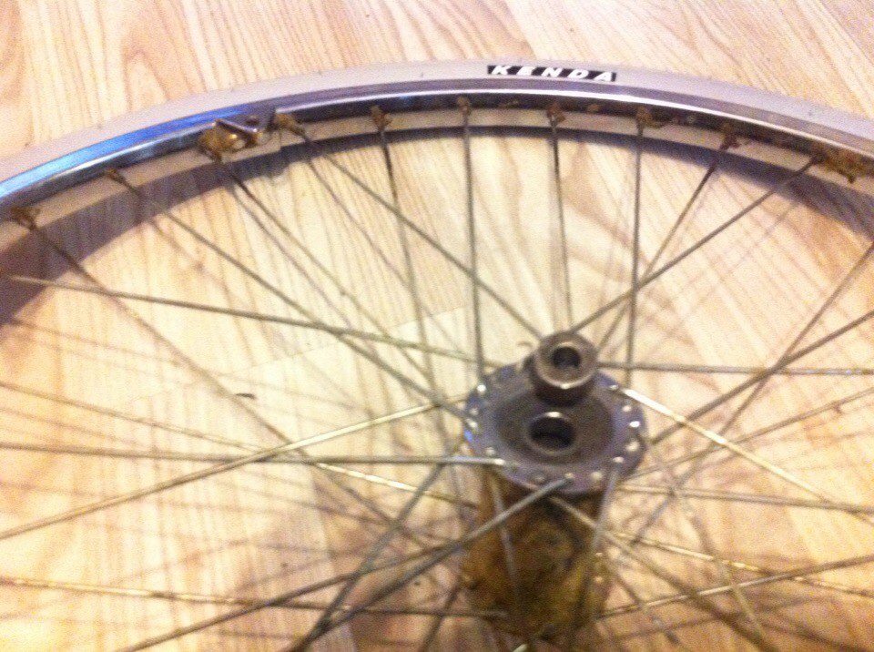

krym2016

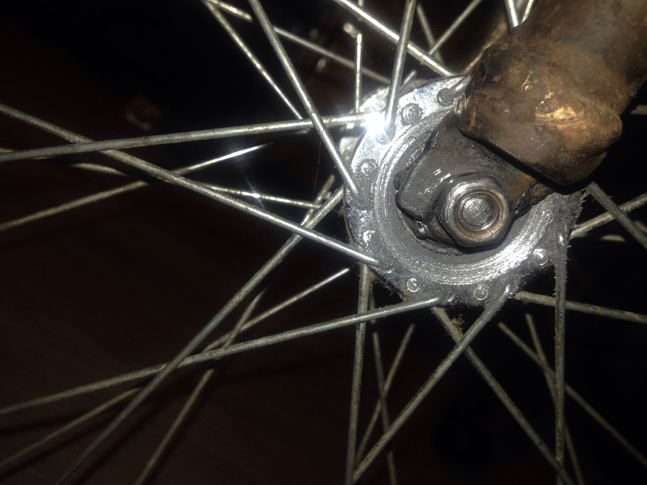

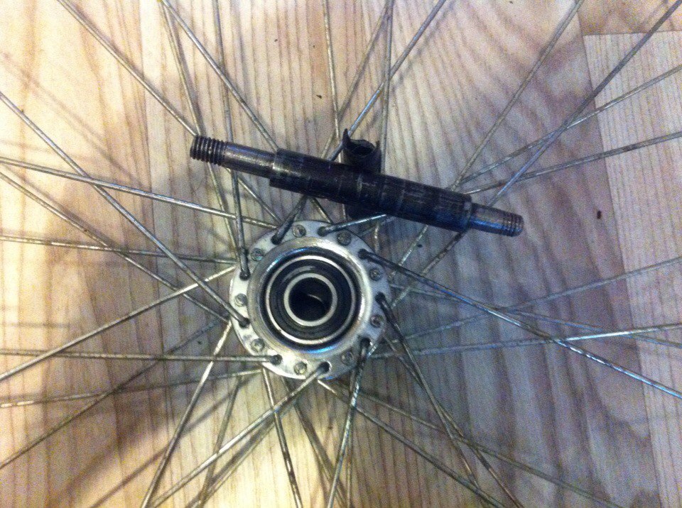

есть ещё такой вариант,он проще предыдущих)

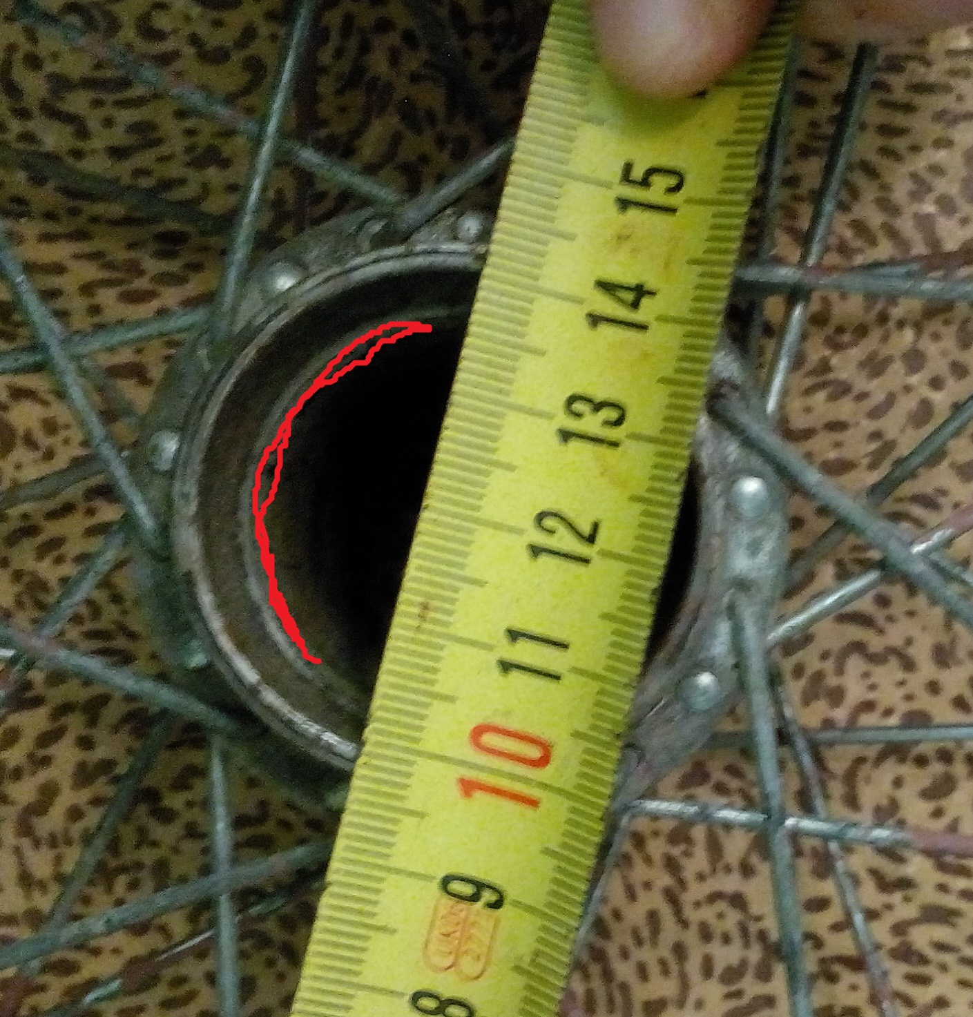

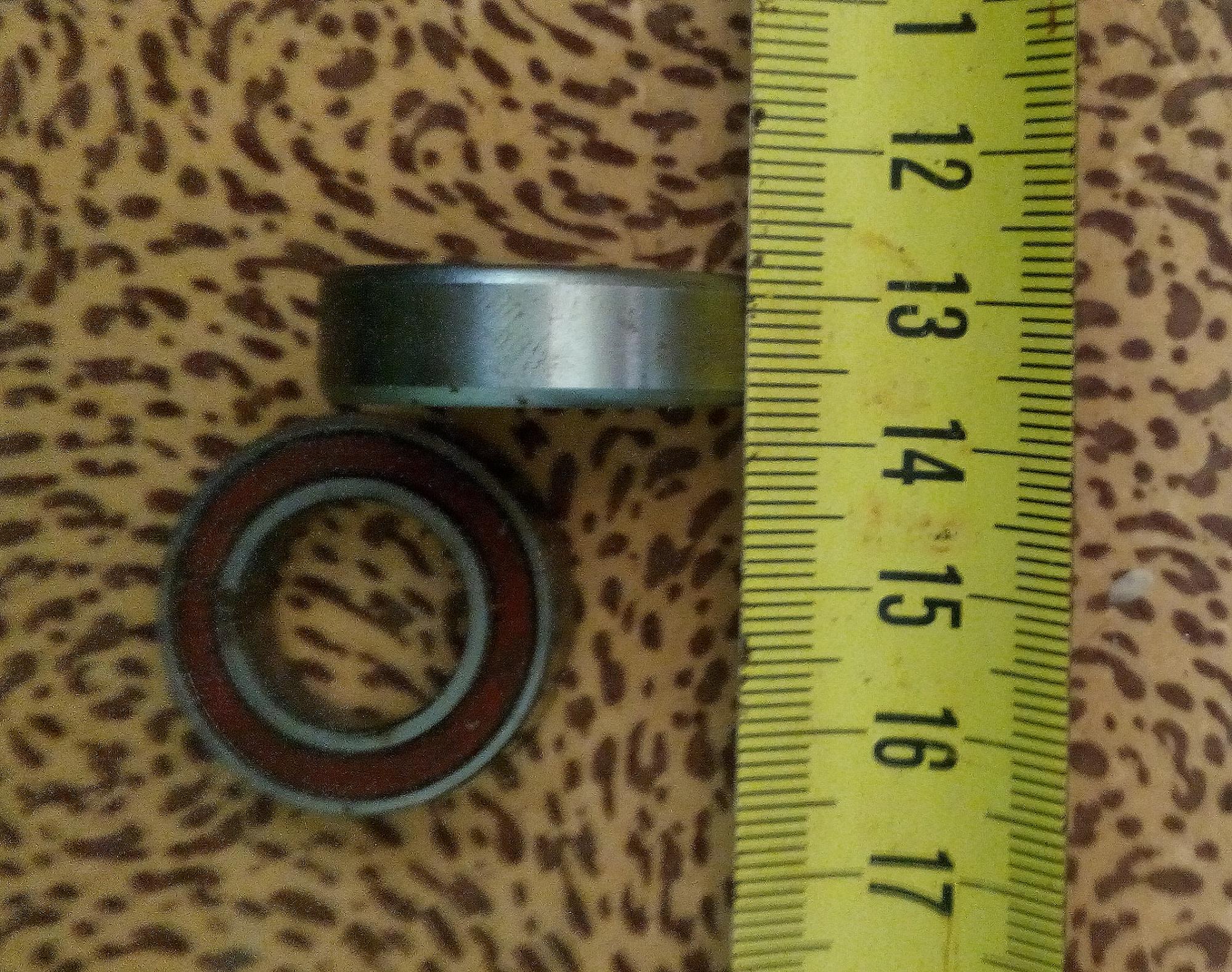

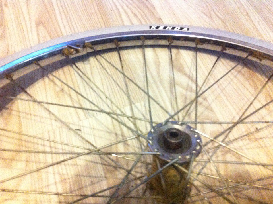

Как видно по фотографии полезные нам размеры(расстояние между фланцами для крепления спиц) советской втулки чуть больше чем 6 см,всё остальное можно смело обрезать болгаркой,на фото отмеченно синим, оставить только  небольшой выступ,-----направляющее для звезды.
Сложность в том что не остаётся места для подшипников,но тут вижу два варианта)))
первый углубить посадочное место с обеих сторон под 203 подшиник (отмеченно красным)
на 12мм,сложность в том что метал калённый,его надо предварительно раслабить(нагреть до красна и дать медленно остыть).

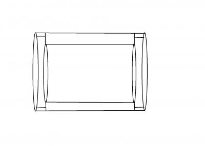

Второй вариант сделать переходник под подшипник типа как на фото

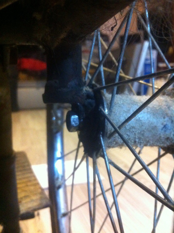

Вот поменяли шины! За одно сделали все замеры! Все данные в фото
С одной стороны, нужно под варить вилку!
