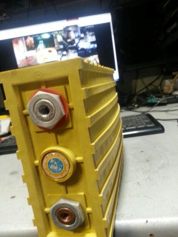

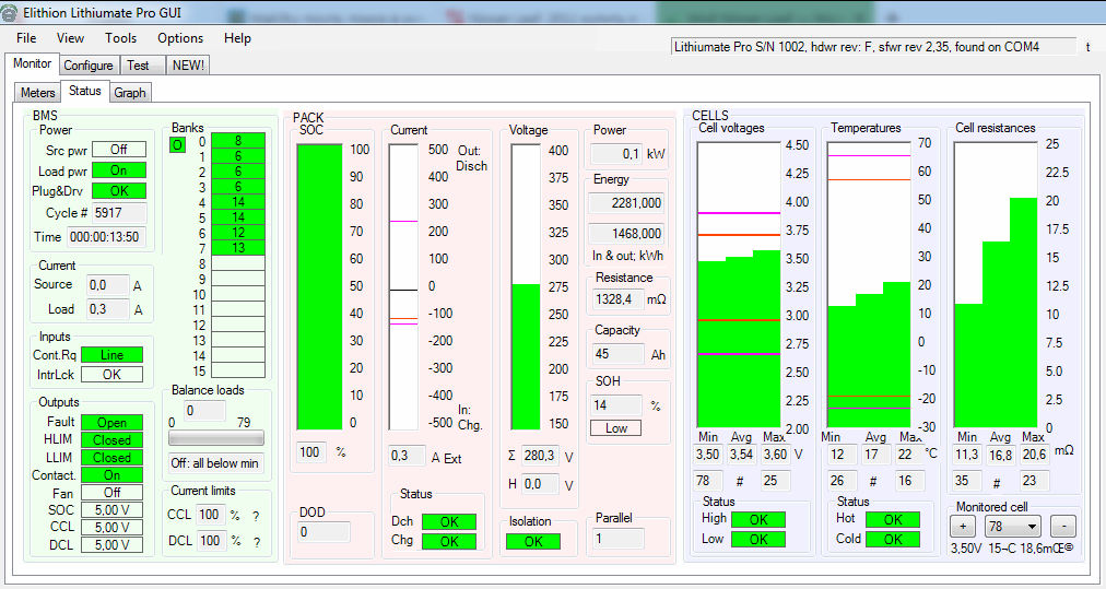

74мм  это самая надутая  распухли от разряда
deniska_aa
#19
6,5 мм на сторону 61 стандарт

radistdepo
Это типа из-за того, что долго стояла разряженной?
Приобрёл Nissan leaf. Наконец-то!
serssh
нет из_за того что все ячейки опустились ниже 2.00 вольта

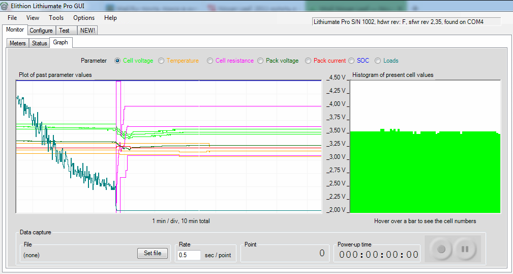

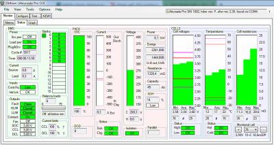

deniska_aa
че там выпрямились ячейки ?
serssh
#26
вот скрины сегодня
mevial
Цитата: serssh от 10 Фев. 2017 в 12:35
вот скрины сегодня
Нравится мне программа от элишна разбег 3.36-3.50, а у неё всё зелёное.
radistdepo
Вследствие чего это произошло?
acyd
голодная смерть,
Разряженную но пока не мертвую акб оставили на месяц-другой, а электроника будучи подключенной все равно есть понемногу.
Чтобы этого не было, должен быть предусмотрен режим хранения у бмс, когда она конкретно спит и потребляет микро-нано, как закрытый биполярник, но ничего не видит и не слышит, пока её не активируют.
Второй вариант постоянно держать заряженными  на 50-60%.
и третий - откручивать-отсоединять балансирные платы.

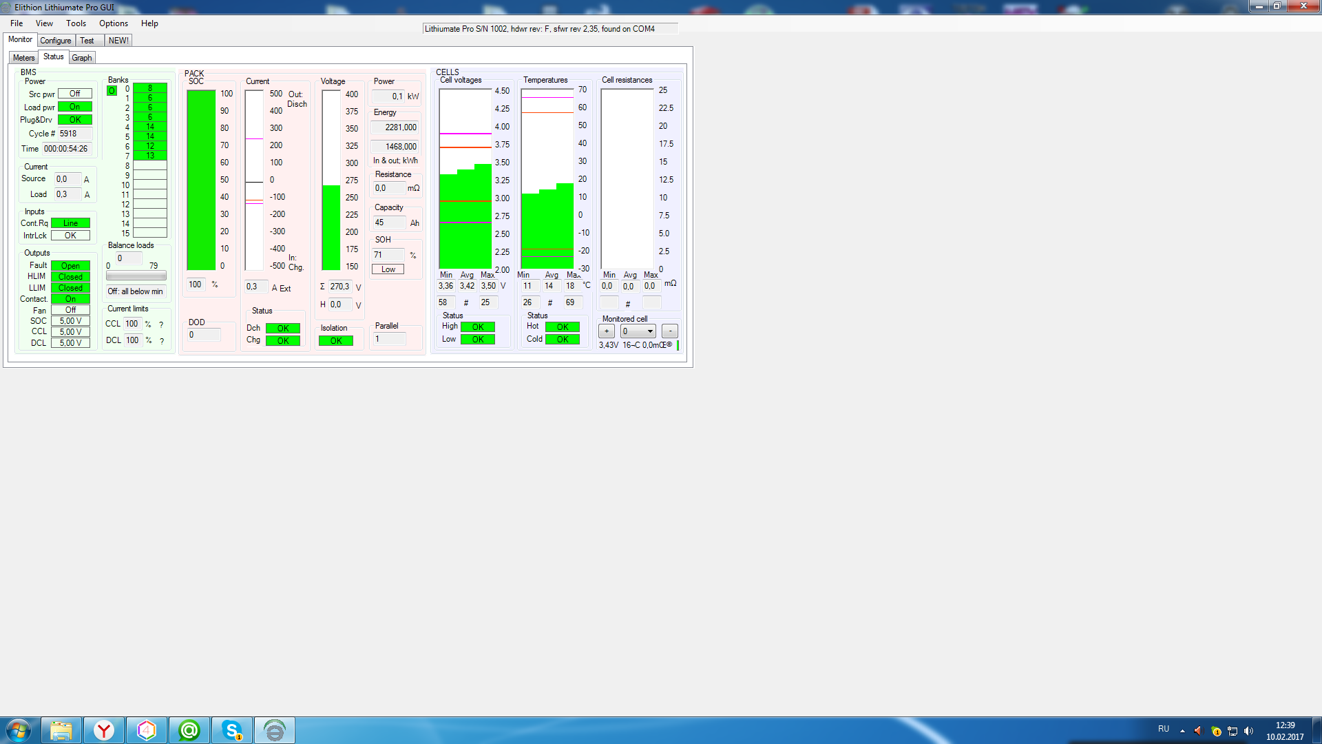

licwn
Что то у меня большие сомнения что это прям так сильно повлияло на батарею. Есть какие то точные замеры?
serssh
После заряда батарей и разряда ее печкой бмс показала расход 84.0 ампера
после я ее зарядил и оставил для проверки саморазряда ячеек...
disel
Ну, что отлегло, батареи вроде в норе? Проект продолжается?
Да, как думаете почему такое большое количество циклов заряда?
DragonTM
[user]disel[/user], печка там максимум 0,2с. При разряде большими токами, все может оказаться печальным.
serssh
это смотря как дуть на радиатор...
про токи согласен  :exactly:  максимум  смог нагрузить по приборке 150А в тичение минуты если не меньше
посмотрим если не продам буду собирать так а там видно все будет
