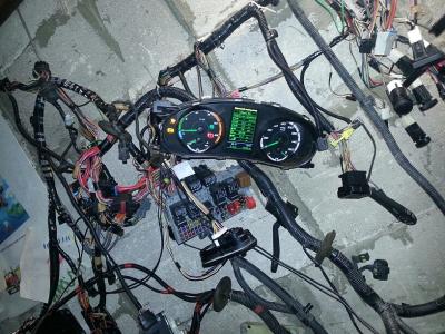

Всем привет я теперь тоже обладатель  какой не какой но  Elladы достался автомобиль мне не на ходу с проблемой по кузову.
Брал с мыслью выпотрошить все из кузова калины и закинуть все в какую нибудь иномарку...
Долго думал и решил все таки восстановить калину так как авто все таки заводом выпущено не будет проблем с переоборудованием в ГАИ с учетом и т.д.

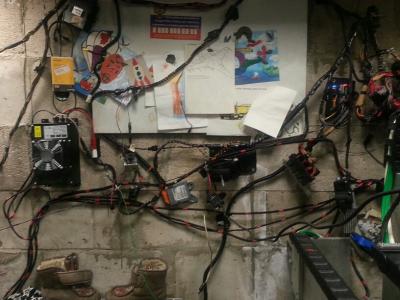

На данный момент машина полностью разобрана до голого кузова  и отдана жестянщикам для замены левого порога.
Пока разбирал обнаружил множество косяков ...  :facepalm: ну это не важно все к этому давно привыкли.
Развесил всю ELLadu  на стену  :-) подключил для зарядки батарей и проверки всего остального
