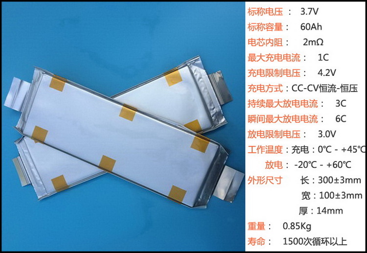

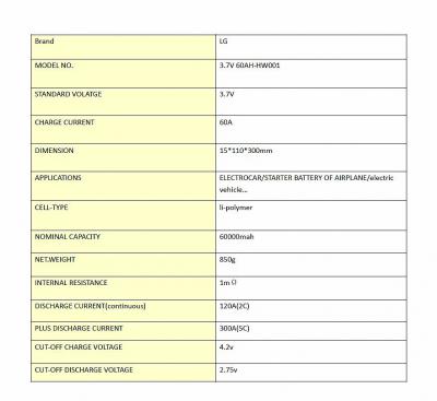

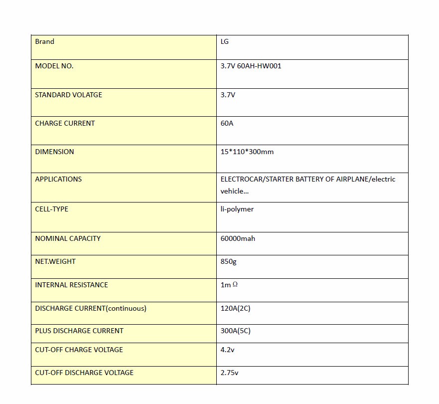

YTW200
Цитата: Roman01 от 06 Июль 2019 в 10:22Ребята , скажите откуда эти ячейки держат 4C ???
Оттуда что в твоей картинке иные пакеты совершенно, не с болта.
От болта держат длительно 3С и пиково кратковременно 7С
