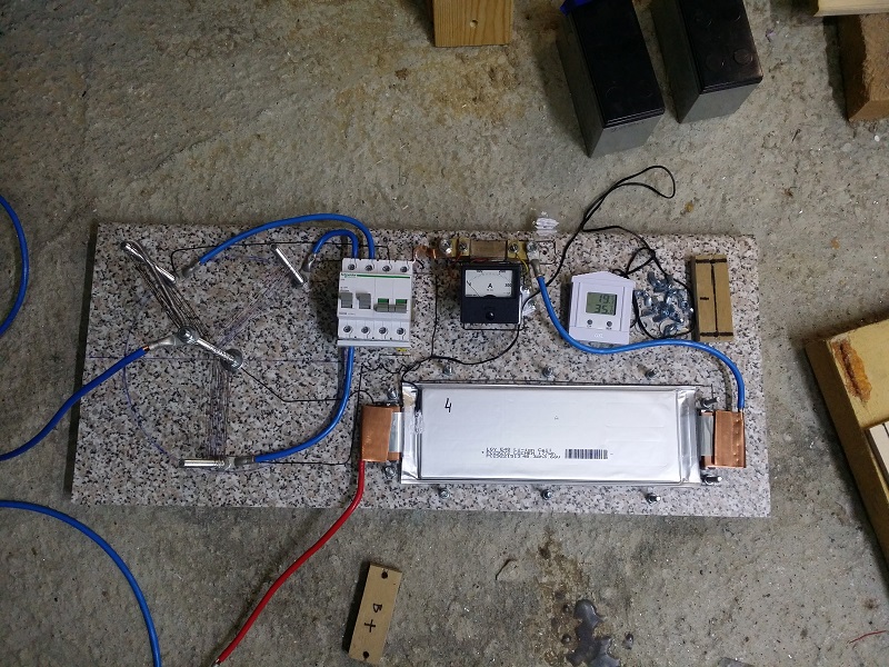

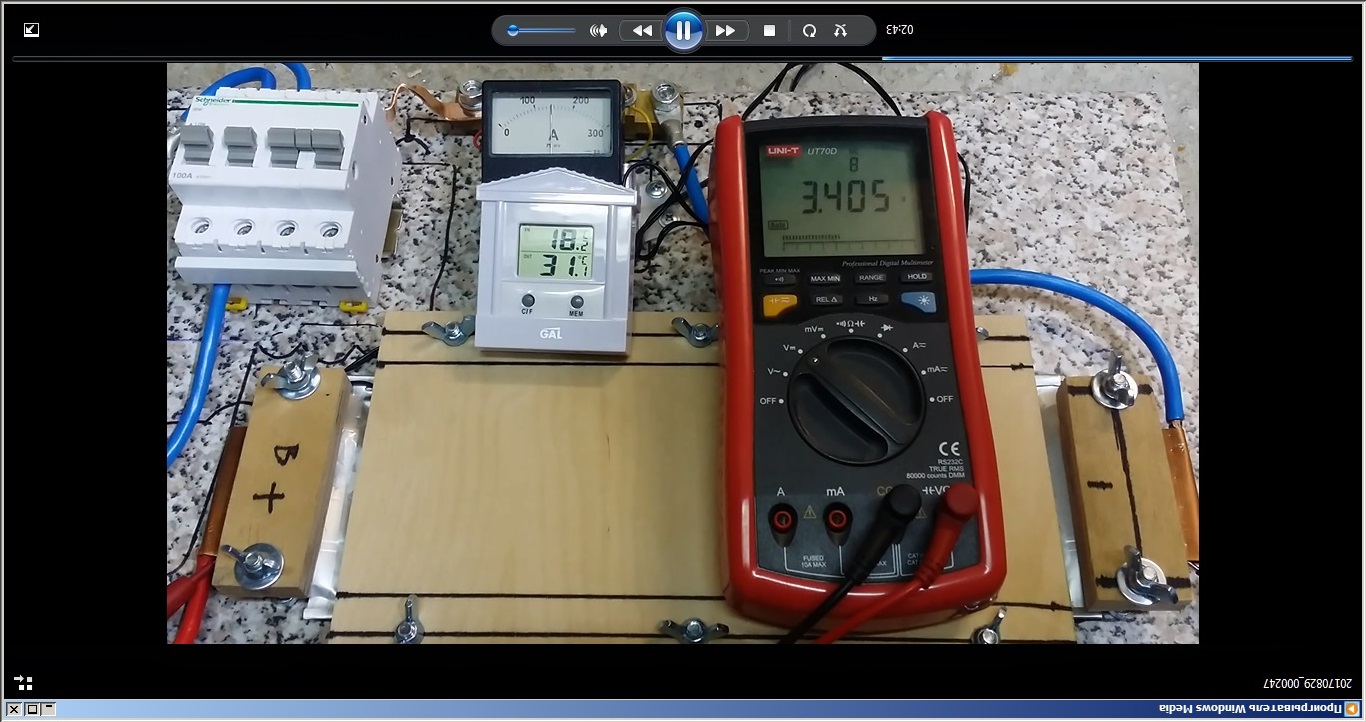

Собрал на скорую руку стендик для проверки ячеек. Меня интересует поведение ячейки, при токах порядка 180-200А в течении 3-4 минут. И нужно замерить температуру ячейки, после такой нагрузки, но тут меня ждала засада.  Уже при токах 150 А ощутимо греются круглые провода 16 мм2 и передают это тепло в батарею.
Эту проблему можно решить ?
И, если кто-то ещё проводил подобн
ые эксперименты, нагрев ячейки происходит равномерно по всей площади ячейки? Или как и у меня, только в со стороны положительного электрода?
YTW200
Я на мотик поставил сборку из подобных (48.3 а/ч)
При скоростях в сотку км/ч, разгонах с вытягиванием по 200 ампер, заряде 43 амперами (больше небыло возможности ток задрать) ячейки абсолютно холодные.
Если у тебя 16мм2 греются, пусти параллель из двух таких проводов. И важно соблюдать качество контакта.
В общем сами ячейки не должны греться у тебя судя по моим покатушкам
T300
Ну да, мои тоже 48.3 а/ч. То что греются провода, не основная проблема пока. Не хочется, чтобы они свою температуру передавали на ячейку.  Хоть бери и ставь второй шунт, перед плюсовым выводом ячейки,  Шунты  похоже имееют хорошее сопротивление по передаче тепла. :)

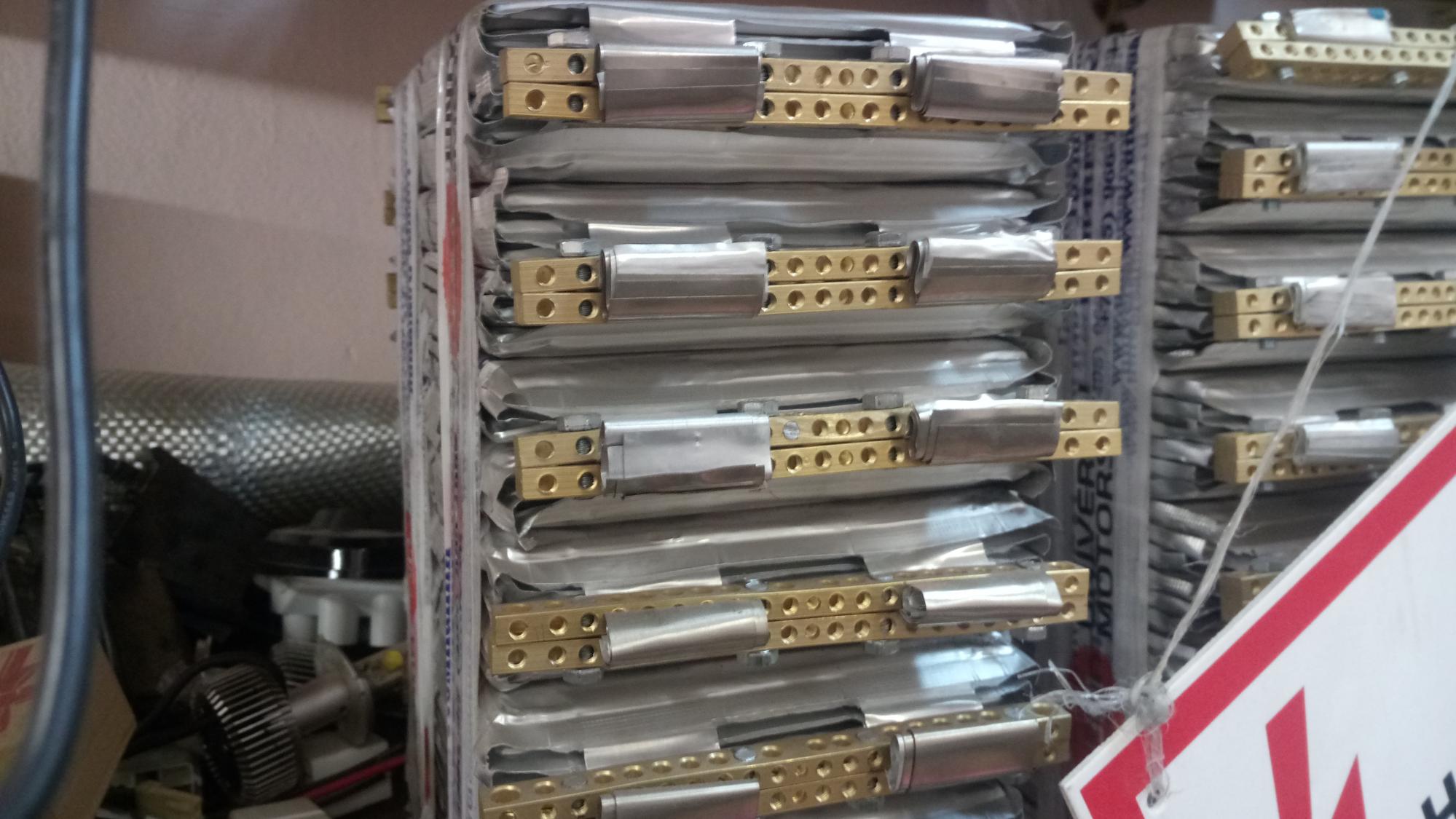

А как вы соединяли выводы ячеек в своей батарее? пайка ? или если на винтах, какой диаметр брали?
YTW200
Завтра с компа покажу. С телефона не загрузить никак фото.

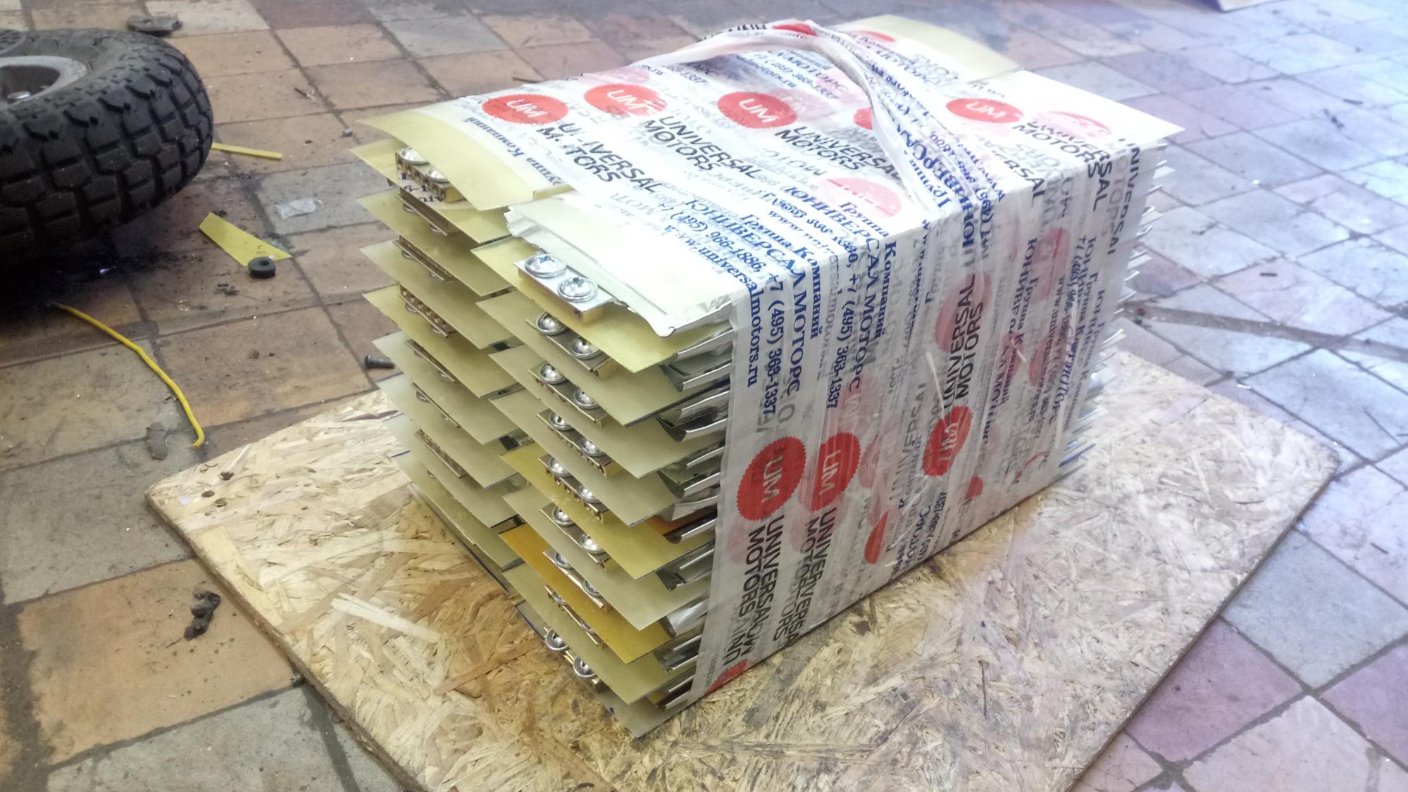

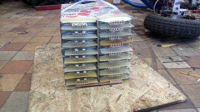

YTW200
Сборка пакетов титаната
Сборка пакетов липоля из данной темы
T300
Спасибо за фоты.
Это что,? батарея 34S1P у вас используется на токах под 200А?
Кто столько может кушать, если не секрет?

Да нет, эти пакеты по всем параметрам выглядят как новые. Варен только один плюсовой вывод, минусовой такой же, как и на не вареных. заказывали в июне. Мне кажется, это сделано, что бы сборщикам батарей, было возможно просто паять ячейки, а не собирать на болтах. Да и у меня, на стенде, батарея с варенным выводом, практически совсем перестала греться в районе алюминиевого вывода. То есть, "сухой контакт" медь-алюминий, не есть хорошо, особенно на таких токах.  Вчера пробовал проложить стальную пластинку между алюминиевым выводом ячейки и медным контактом  держателя, но нагрев этого вывода всё равно остался.   :( Надо дальше что-то "изобретать".
Честно не понял чем обусловленно применение меди с алюминевыми выводами.
Stanislavchik
[user]horrorlv[/user], могу свой отдать. Зарядите и повторите. Видос запилите.
YTW200
Там никелевые выводы и латунные стяжки. Уллюминиевые выводы зажаты внутри никелевых как в книжку.
Добавлено 05 Сен. 2017 в 19:00
А если вопрос про медную шину у липолей, то опять таки она привинчена к латуни. И лучше уж к латуне медь, чем аллюминий.
