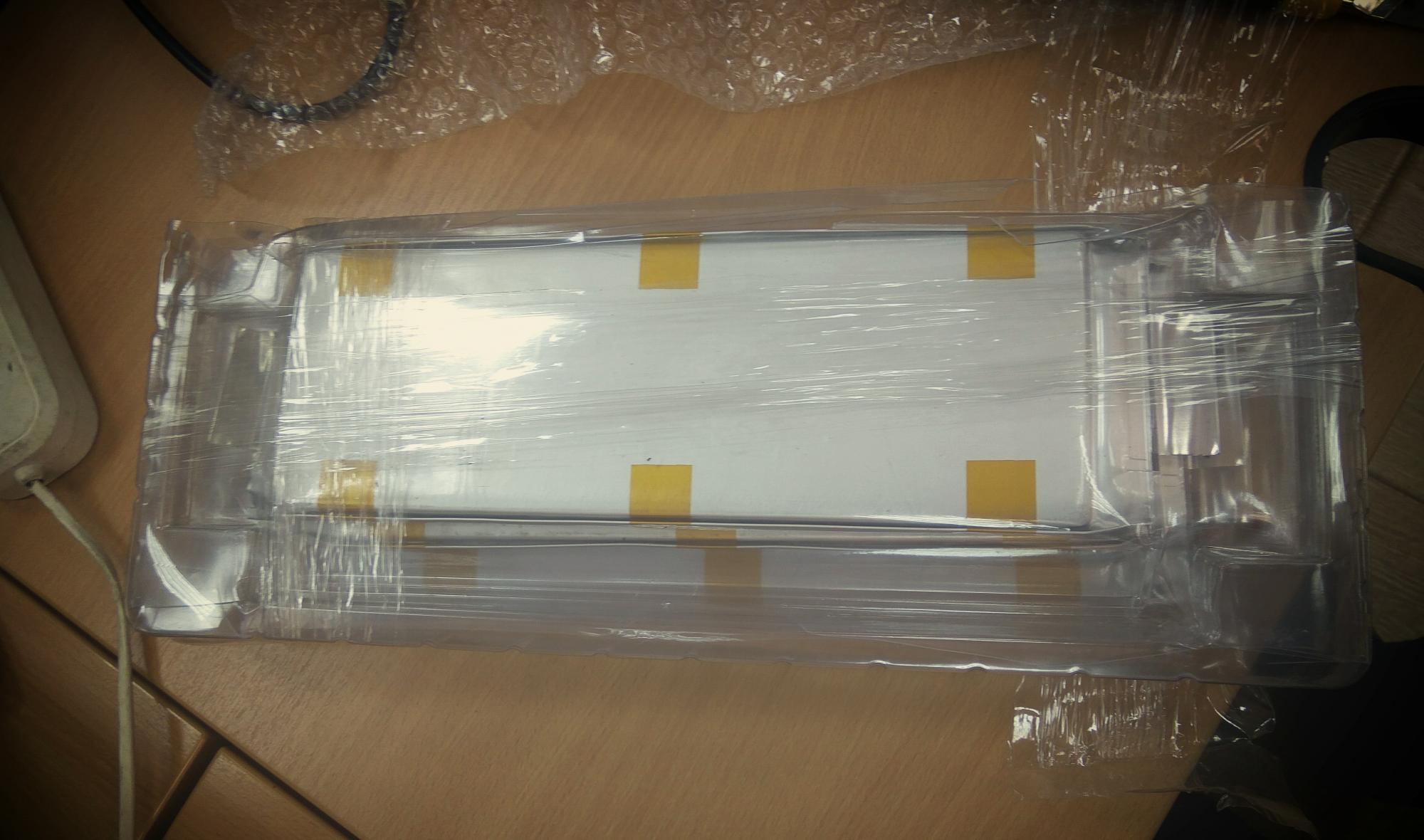

[user]se80[/user], Недавно приехало ещё 5 плиток отсюда: http://item.taobao.com/item.htm?id=537453958912
В этот раз без повреждений, хорошо упаковано в коробку и пластиковые коробочки, плюс пупырка, контакты не варены:
