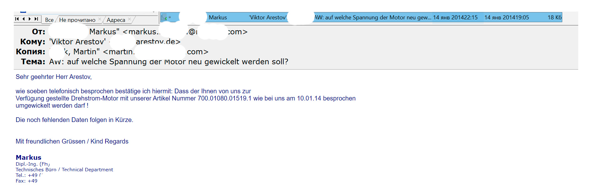

отвечу для этого хамла , который тестов никогда даже не видел, наверное и в школе.
Два письма с заказом.
Ровно за год о разговорах о производстве и ценовой политике от 14 и 15 января 2014.
Но на самом деле это для нормальных форумчан. Те кто меня уже знают
Перевод первый
"Уважаемый господин Арестов,
как только что обсуждалось по телефону, настоящим подтверждаю: что
Трехфазный двигатель поставляется с нашим артикульным номером 700.01080.01519.1, как обсуждалось с нами 10.01.14.
можно перемотать!
Недостающие данные следуют в ближайшее время.
С наилучшими пожеланиями"

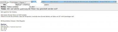

Второе 15 января 2014, хотя время отправки тоже 14го
пожалуйста, намотайте двигатель на 230 В.
Как вы пишете, критерием является то, что температура не должна превышать дельту 25° в течение одного часа работы.
Требования ясно указаны и только тупому будет не понятно. Но это тоже тест но уже на тупизм.

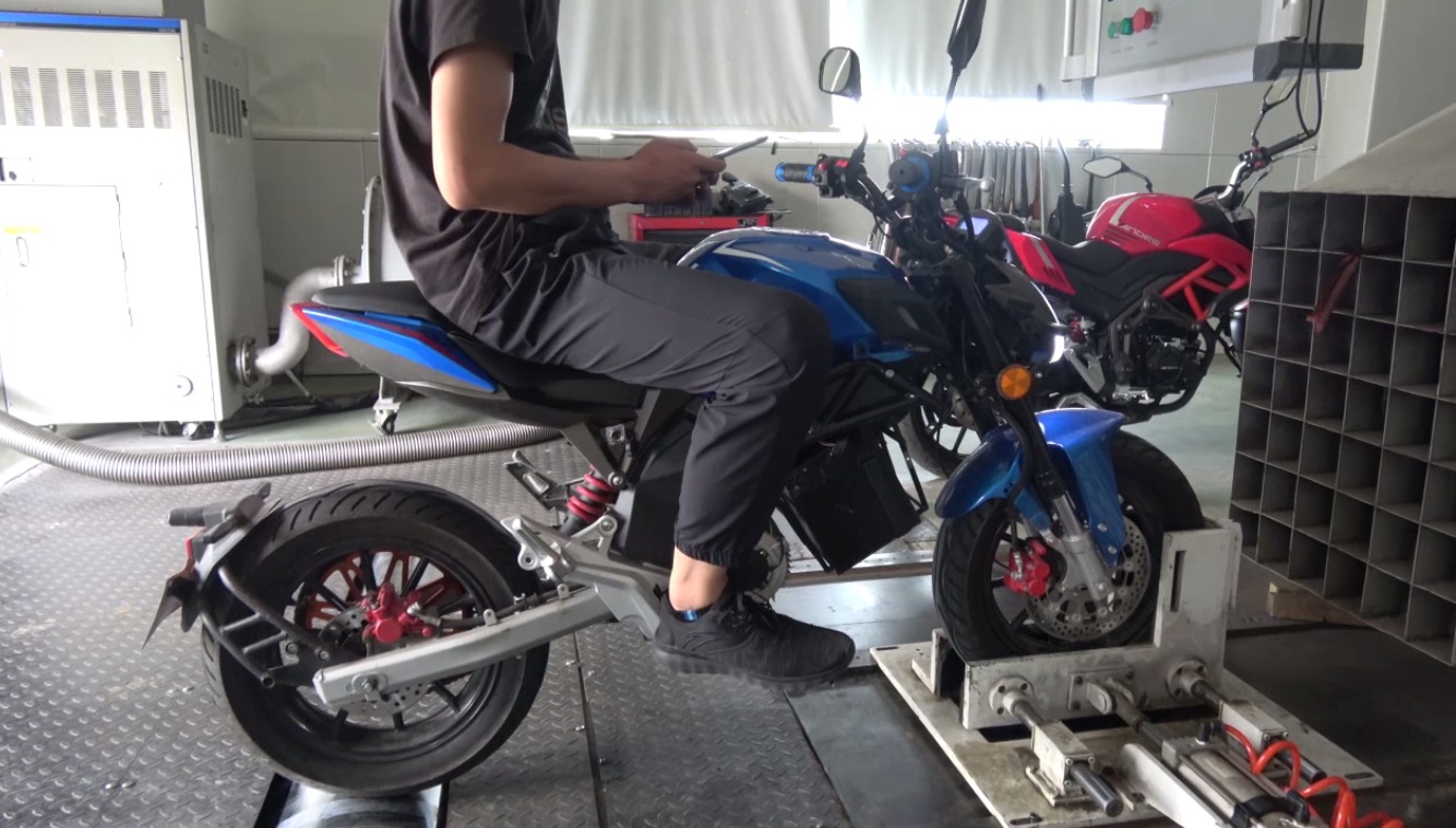

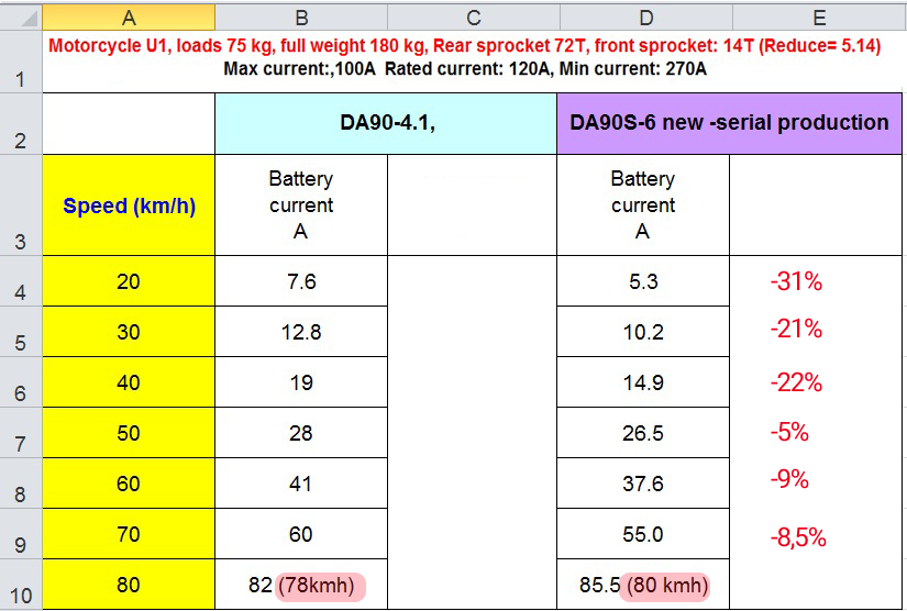

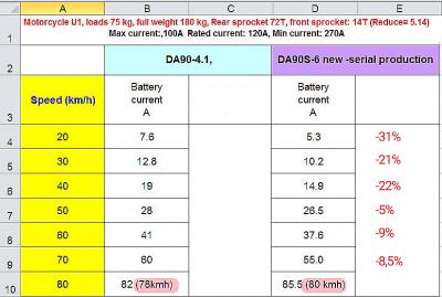

Цитата: yurgen от 01 Март 2023 в 23:36не-е, такого практически не бывает.
в чемто, но разница всегда будет.
минимизировать такие отклонения, и сделал мотоциклетный завод Андес
на один и тот же мотоцикл, с одной и той же батареей. Но вот что не одно и тоже, так для каждого мотора настройки подогнаны ,
чтобы достигли одинаковых скоростей и при этом на минимально потреблениях. Для справки: мотор ДА90.4 -4х полюсной, а ДА90С 6ти полюсной (при тех же оборотах, частота выше на 33,3%, это понятно)
И как просили здесь, но тест был проведён когда ещё ДА90.4 были в производстве. Затем их сняли с производства.
Нагрев намного больше. По тесту видно почему..

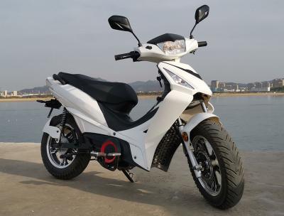

После этого и начал завод Андес устанавливать на их скутера моторы ДА90С, а не ДА90.4
Сам тест на заводе Андес здесь на видео
Ну вот - явно видна неодинаковость моторов, точнее силовых установок. :pardon: Явно неудачная реализация на магнитах сравнивается с удачной на асинхронном. Как итог для производителя мотоциклов - хорошо, что подвернулся новый асинхронный комплект, который удалось нормально настроить.
Для нормального сравнения надо 2 команды, каждая на своей системе. Дать им призовой приличный фонд. Пусть проявят все резервы и рекорды. Ну а потом уж и сравним. :exactly:

Цитата: edw123 от 02 Март 2023 в 11:47Явно неудачная реализация на магнитах сравнивается с удачной на асинхронном
а откуда взяли магниты?
Если это оба асинхронника, у одного 4 полюса и классика, а второй 6ти полюсник и со Славянкой. Тот же габарит, тот же вес. даже тот же вид и фланцы одинаковы.
С наружи не отличить.
Смотрите на моём ютюбе, как отличить ДА90С от ДА90. Но на глаз вы не отличите.
