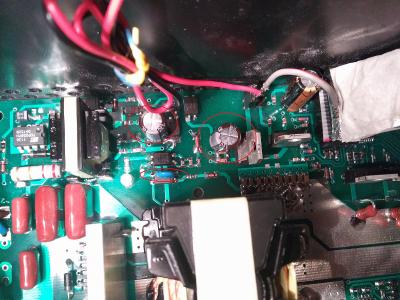

ЦитироватьФото платы после:
Так же, не защищена оптопара. Из-за остутствия кондёра возможен пробой оптопары, и схема пойдет "в разнос". (на фото впаян синий кондёр).
Зачем Вы зашунтировали оптрон обратной связи по напряжению с низкой стороны !? Вы фактически соединили "земли" силовой и процессорной частей ЗУ. В этом ЗУ они должны работать РАЗДЕЛЬНО. Кондер убрать!

3. Шунтирование оптопары PC817 конденсатором 1 nF 2 кВ обусловлено требованием описания на TOP 258 (см. стр. 19 PDF на TOP258) с целью шунтирования межвитковой емкости. Без этого конденсатора возможен пробой оптрона из-за высокого значения в/мкс фронта импульсов. Мне жаль 10 тыр. убирать не буду, напротив, советую всем установить этот керамический конденсатор. По даташту он должен быть 2000 пФ.
Если автор считает необходимым полностью разделить цифровую землю и -300 В, он мог использовать трансформатор 50 Гц для питания цифровой части. (220 В очепятка, исправил на -300В).

Пользуясь случаем, хочу спросить, что будем делать с зазором в 0.8 мм между цепью минус 300 В и цепью плюс 12 В питания цифровой части?
Ждать пока там пролетит искра, перекроет и следом вылетит ATmega уж очень не хочется.

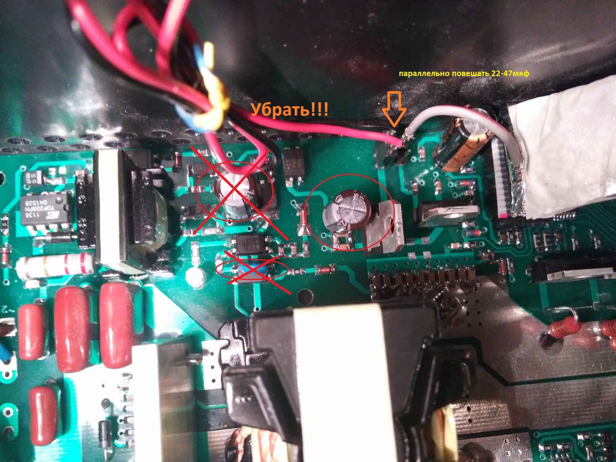

[user]Swarovski[/user], Куда вас понесло?  :facepalm: уберите всё кроме конденсатора на вентиляторе.
Надо понимать с чем имеете дело прежде чем вмешиваться в схему.
[b-b]К такой то бабушке убрать феррит с проводов на выходе, не в коем случае по выходу  не вешать емкостей.[/b-b]
И на фото, что зачеркнул убрать, параллельно вентилятору по вешайте кондёр и успокойтесь. И у друга своего советов не спрашивайте [b-b]это не блок питания CC/CV[/b-b] это иное устройство и работает оно иначе!  не знаете не понимаете не лезьте туда со знаниями о CC/CV.

[user]Swarovski[/user], Я не пойму вам, что бы вентель нормально работал надо или вывалить все секреты и особенности импульсного заряда?
Не нравится как работает продайте.
Нравится - не лезьте в схему там не всё так просто.
Сделайте, как написал и успокойтесь, доп конденсатор 220мкф  на входе (уже воткнули) Lm7812 и на выходе 47мкф поставьте и ваш вентель вполне сносно должен работать.
Остальное к чёртовой бабушке.
