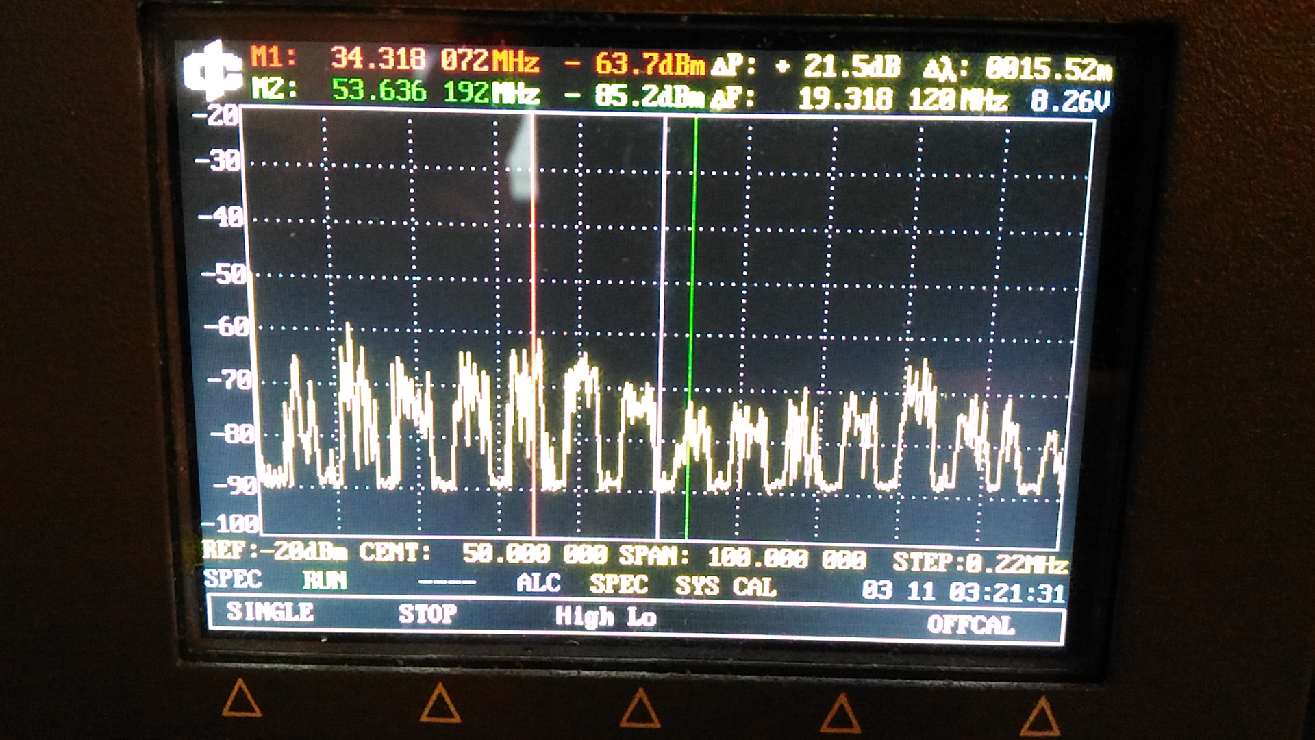

[user]Swarovski[/user], Вопрос валит меня на повал... я тут выкладывал весь спектр, что умеет генерить обратноход он там нужен нет? до 300мГц.
Я просто не в курсе этого скрина.
О чем он, как проводилось измерение?
Vova_n
[user]Swarovski[/user], Вы ВЧ гармоники умеете отличать от импульсов тока нет?
Swarovski
да, нам читали ряды Фурье и все такое.
Мне не понятно где и как снята эта картинка, на зажимах АКБ, или в ЗУ?

Vova_n
[user]Swarovski[/user], Слишком много вопросов  B-)
если ваш кореш спец, то он должен уметь понимать, что на приборе показано, понимать, что это за прибор и его назначение тогда и вопросы отпадут  :ку:
Стоит такие приборы к устройству подсоединять или нет  ;-D
Если вы сами не можете "перевести" то что на вашем скрине панорамы начертано, то смысл воздух содрагать?
А FFT мы посмотрим, как-нибудь.
