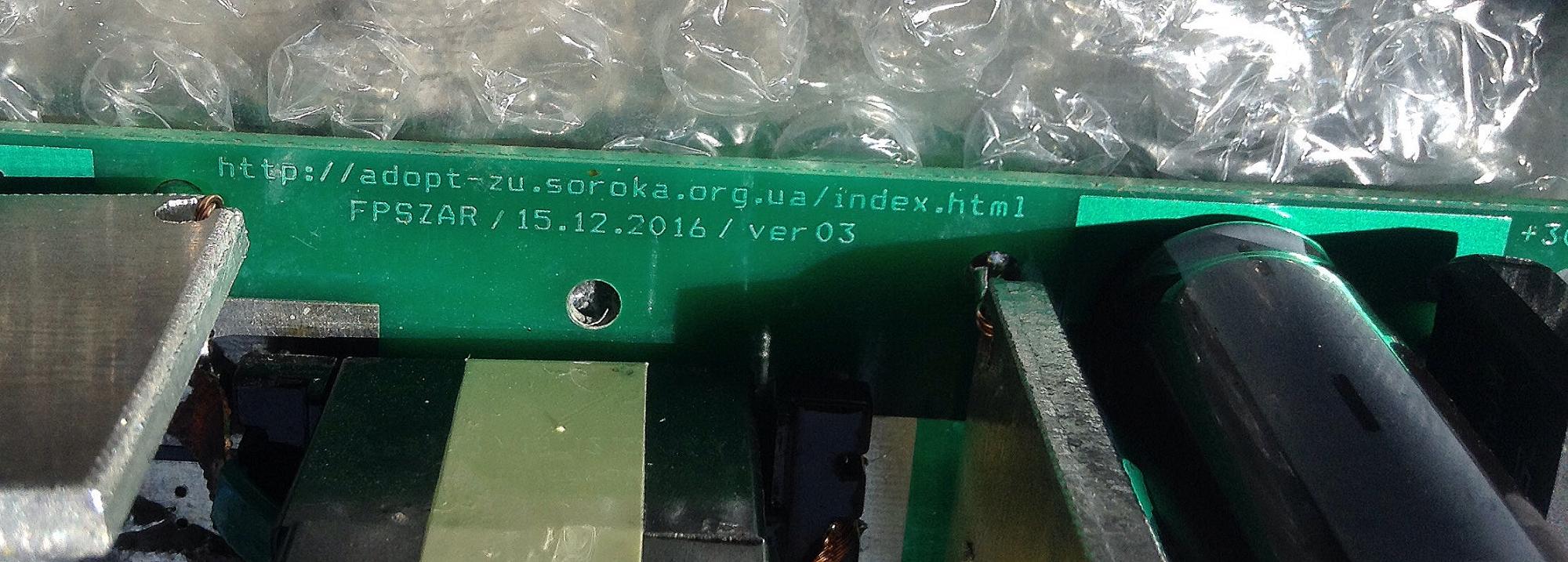

Обычная версия. Я заказывал 1 Устройство в сборе, 1 Устройство без корпуса ( без вентилятора, без выходных и входных проводов-только плата и дисплей с шлейфом ).
YagMort
На плате написано какая версия. У меня например V.3

Вы интересовались маркировкой платы:
Swarovski
