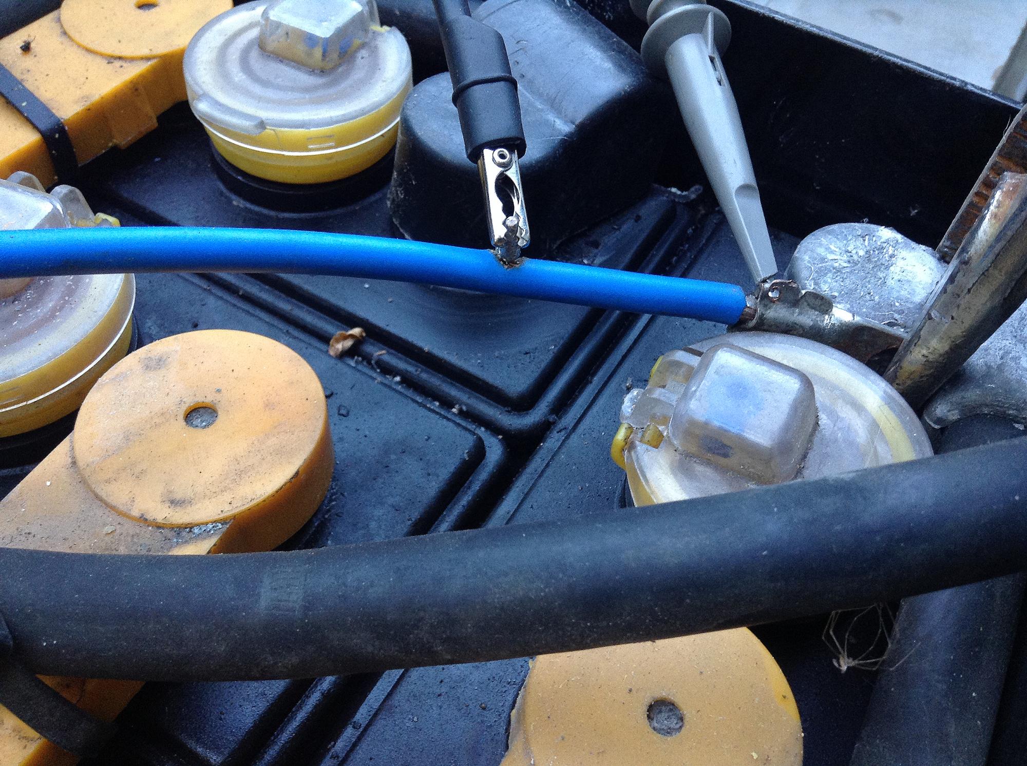

После размещения первого видео в посте по верхней ссылке, через некоторое время, перевел заряд 24В 268А*ч аккумулятора ( 12В половину ) в режим 12V STD20 ^0^, и через несколько часов снял это видео.
Изменения в осциллограммах заряда значительные: Vmax достигает 1025mV-такого я ещё не видел!
Сигнал снимаю на одном и том же участке провода:
Сессии стали более продолжительные, меньше жестких щелчков магнитострикций, Vavr держится примерно 10-12mV и к завершению сессии не уменьшается, равно как и Vmax, что это означает?
НРЦ паузы на момент съемки 13,4В.
Означает ли это, что в данном случае режим 12V STD20 ^0^, более благоприятный, чем предыдущий режим 12V STD40 ^0^?
Alex_Soroka
Цитата: Серик от 04 Июль 2017 в 03:40
перевел заряд 24В 268А*ч аккумулятора ( 12В половину ) в режим 12V STD20 ^0^, и через несколько часов снял это видео. Изменения в осциллограммах заряда значительные: Vmax достигает 1025mV-такого я ещё не видел!
:pardon: я же говорил что Версия5 рассчитывалась на гораздо бОльшие токи.
ЦитироватьСессии стали более продолжительные, меньше жестких щелчков магнитострикций, Vavr держится примерно 10-12mV и к завершению сессии не уменьшается, равно как и Vmax, что это означает?
это обозначает более ровную передачу энергии в АКБ.
ЦитироватьНРЦ паузы на момент съемки 13,4В.
и НРЦ не падает ? растет?
ЦитироватьОзначает ли это, что в данном случае режим 12V STD20 ^0^, более благоприятный, чем предыдущий режим 12V STD40 ^0^?
в вашем случае вот этом - да, означает.
ЗУ "не пережимает" АКБ и не возникает сверх токов и большого "звона" от импульсов.

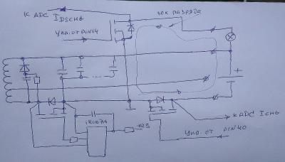

[user]Alex_Soroka[/user],
Почему главный ключ Q10 (к которому подключен минус АКБ) 2505 закрыт, когда идет разряд АКБ на лампочку ??
Просто  греет сам себя (падение 0.7 В).
Alex_Soroka
вы схему ЗУ видели ? откуда такие детские вопросы тогда?
Q10 это "откл-вкл" вообще АКБ к ЗУ ! ключевание идет по "минусу"(земле).
Если Q10 отключен (сопротивление = бесконечность) то АКБ (по минусу) отключен от ЗУ, и никакие разрядные цепи работать не будут.
Если у вас там 0.7в то проверьте что у вас в ЗУ вообще происходит: при внутреннем сопротивлении открытого канала
=0.008 Ома(восемь МИЛИОМ! )  при 30А тока будет падение напряжения (с учетом разогрева) примерно 0.33 Вольта!
А вы говороите у вас 0.7 Вольта на полностью открытом!
Или у вас схема не работает как надо и что-то сгорело, или из-за "классных приборов" есть утечки неконтролируемые, которые и дают весь этот цирк.

Александр, не кипятитесь.
У меня на столе ваше устройство номер 2. Управления на включение Q10 при разряде АКБ на лампу - горит (в режиме 1-R....) с PB0 (pin 40) [b-b]нет![/b-b] (в зарядке есть!!)
Сейчас [b-b]Alexguyfromby[/b-b] подтвердит (я успел у него в лс спросить). У него то-же самое.
Что же касается полевика Q10, то разрядный ток течет о обратном направлении через его паразитный диод и вызывает нагрев.
Лучше проверьте функционал у себя на столе.
AlexAi
При этом и напряжение на акб должно неверно измерять.
Nikola100+, KS18XL, inmo v8.
asd-f
Напряжение в покое или при включении нагрузочных резисторов (тест Rint) измеряет верно, как не странно.
Зато в режиме заряда на дисплее напряжение на 0.7 Вотльта выше чем по вольтметру.
[user]AlexAi[/user], измерьте у себя, пожалуйста.
AlexAi
При разряде Q10 закрыт.
Измерение напряжения зу при разряде правильное. Те напряжение на экране зу соответствует напряжению на клеммах акб.
Напряжение между +акб и стоком открытого Q4 = падению на диоде Q10 (около 0,7В).
Забегая наперёд скажу, что из-за этой особенности у некоторых пользователей были проблемы с корректной работой электронной нагрузки .подключаемой к в5.

Alex_Soroka
Разрядная цепь разряжает ОТ ЗЕМЛИ платы(вторички).
(-)"минус" АКБ если не подключен через Q10 к "земле платы" то как вообще схема может работать у вас?
Alex_Soroka
хм... то есть вы хотите сказать что у меня ошибка ?
ладно - это устраняется просто: с PD5 сигнал через диод типа 1N4148 и резистор 1-2к, подаем сигнал на "базу" Q11, тем самым вводя аппартное условие: когда включен разрядный полевик Q4 (процессор его включает) то автоматически будет включен(открыт) и Q10.
Проверьте, пожалуйста.
Да, может потребоваться перекалибровка ЗУ по напряжению при таком изменении в схеме.
до всей переделки - запишите что показывает ваш вольтметр и что показывает ЗУ, это будет "разница измерений" между вашим прибором и моим.
asd-f
#610
Это не баг, а "фича" - недокументированная особенность программы (вашего алгоритма).
[b-b]Вчера еще проверил, работает![/b-b]
Почему и спрашивал про калибровку измерения тока.
Alex_Soroka
е.....  я такие "фичи" :(
в коде ПО и поведении ЗУ не должно быть "не очень понятных" мест.
Просмотрел программу - сейчас впишу дополнительных "перестраховок", чтобы не было такого вот поведения.
Это скорее всего из-за перехода режимов, несколько паралельных процессов у меня идет, и надо тщательнее повыписывать принудительно когда кто "вкл" и если разряд "вкл" то проверить принудительно что у нас с "подключением АКБ" во всех возможных местах...
...и вообще "ключевание по земле" это зло :(
...хотел как лучше, не применять р-типа полевик как в Версии4, чтобы потерь меньше, и заодно решить вопрос с "шунтом тока". В результате приходится оглядываться на "встроенный диод"...  :-(
