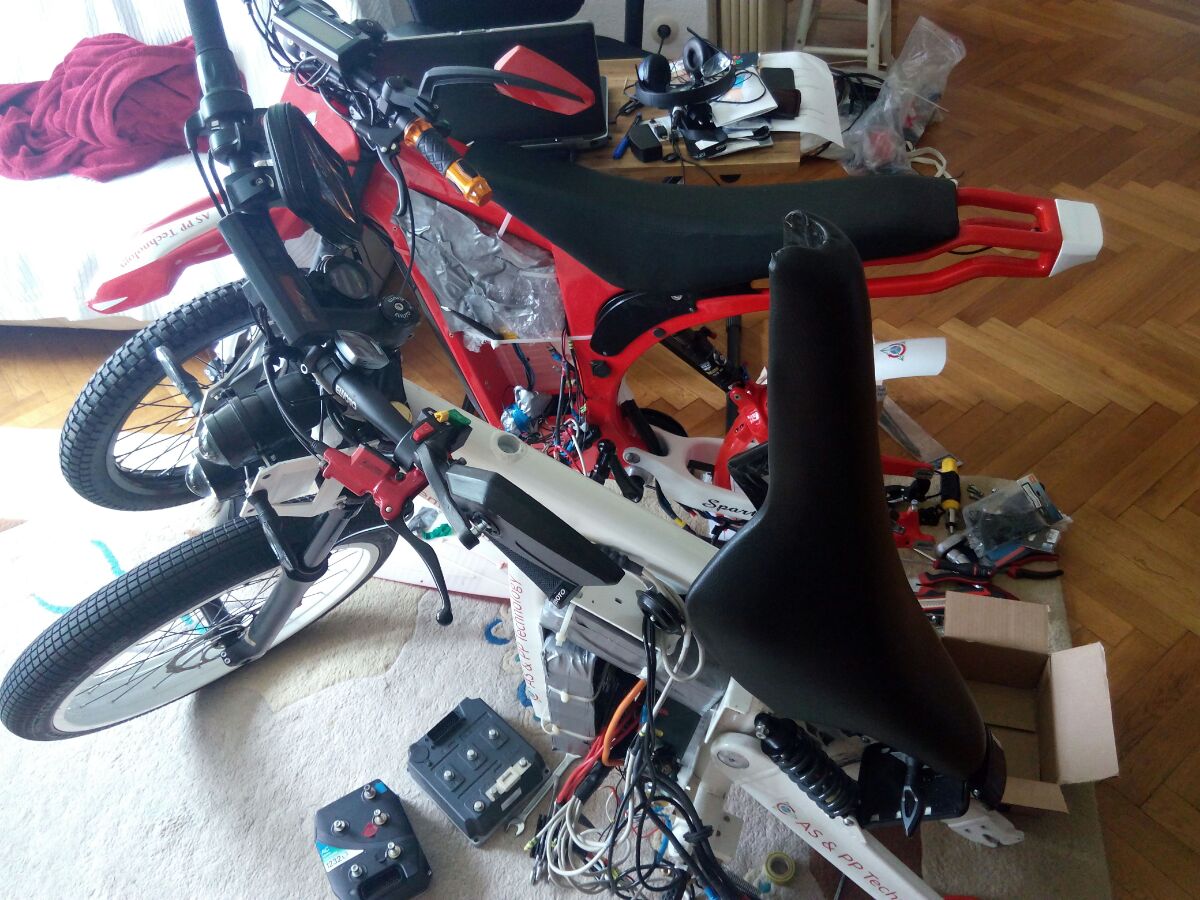

А сейчас начал переустановку моторов. Так как в Спарту Севкон контроллер не помещается, из-за того, что батарея была сделана по объёму с использованием Куртиса, а Севкон немного больше по габаритам. Эльмото получит Севкон и 186й мотор, а в Спарту пойдёт 318й с Куртисом 1232SE.
Жаль, но Куртис не совсем оправдал надежды. Так и не распознаёт модернизированный 186й.

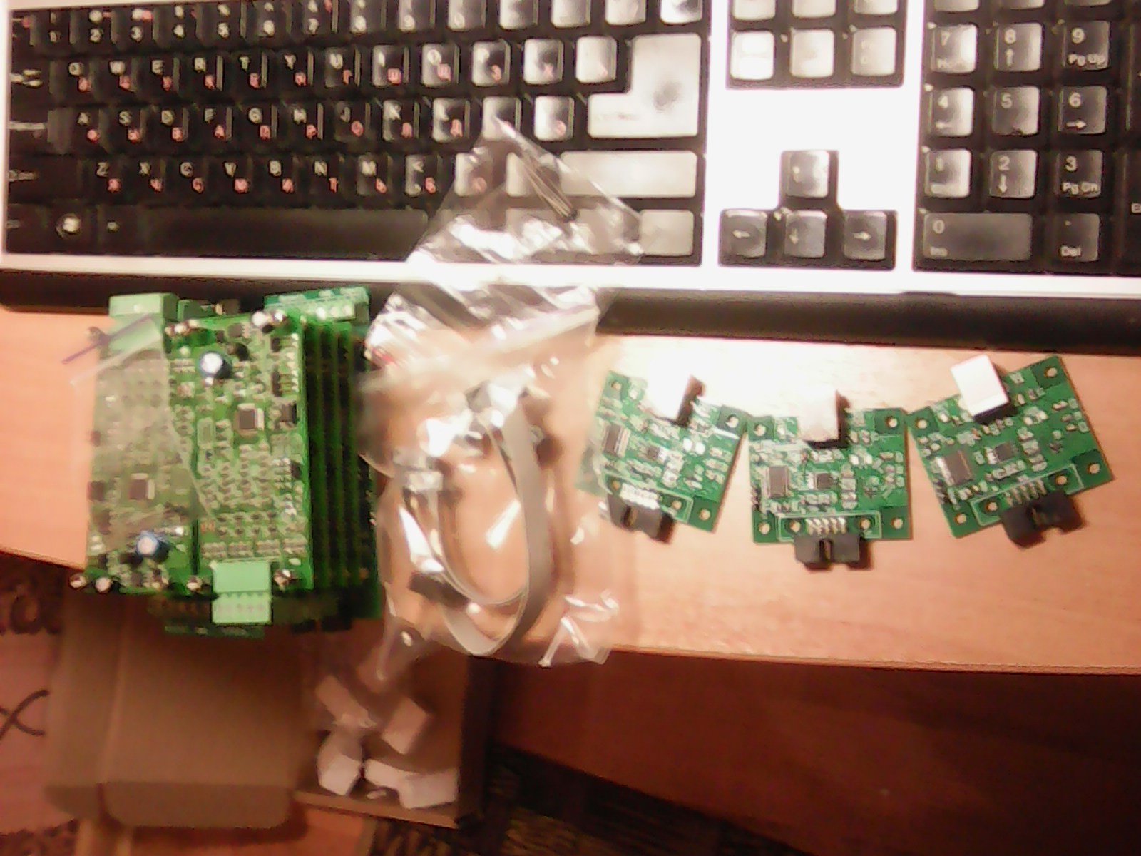

От "Романтика" пришли БМС-ки для Спарты и Эскорта.
у "Клав-а" тестируются ячейки для АКБ. "Железо" для Колобков в работе.

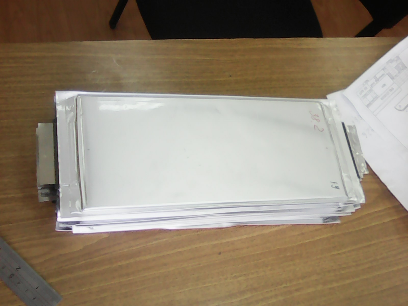

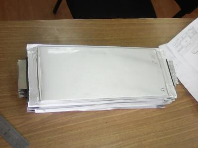

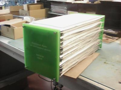

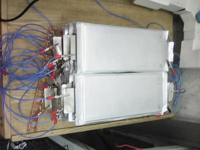

Сегодня пришли ячейки от [user]_Klaw[/user] и Накопителя.
При всей первоначальной непривлекательности выводных электродов, ячейки, на мой дилетантский взгляд, очень приличные. Ребята перед отправкой их протестировали, сгруппировали и промаркировали. Ячейки отменно вакуумированы - жёсткие как листы фанеры. Оба комплекта поставили на параллельную зарядку.

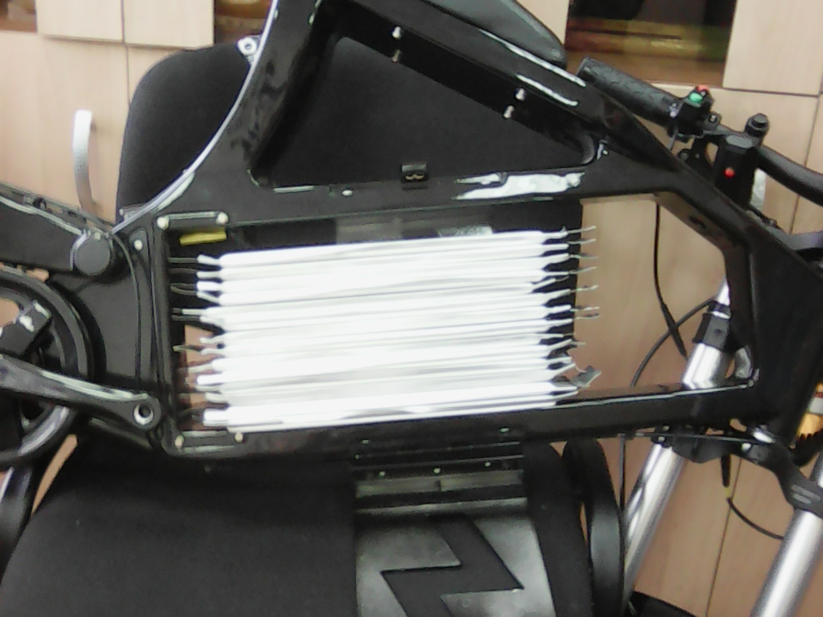

Прикинули расположение АКБ в раме "Эскорт".
Сняли необходимые размеры и будем готовить детали для сборки батарей.
Audentes fortuna juvat

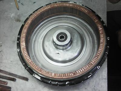

Сегодня закончили подготовку к сварке беличьей клетки ротора 318-го Колобка для Спарты.
В понедельник надеюсь заварим и отдадим на проточку.

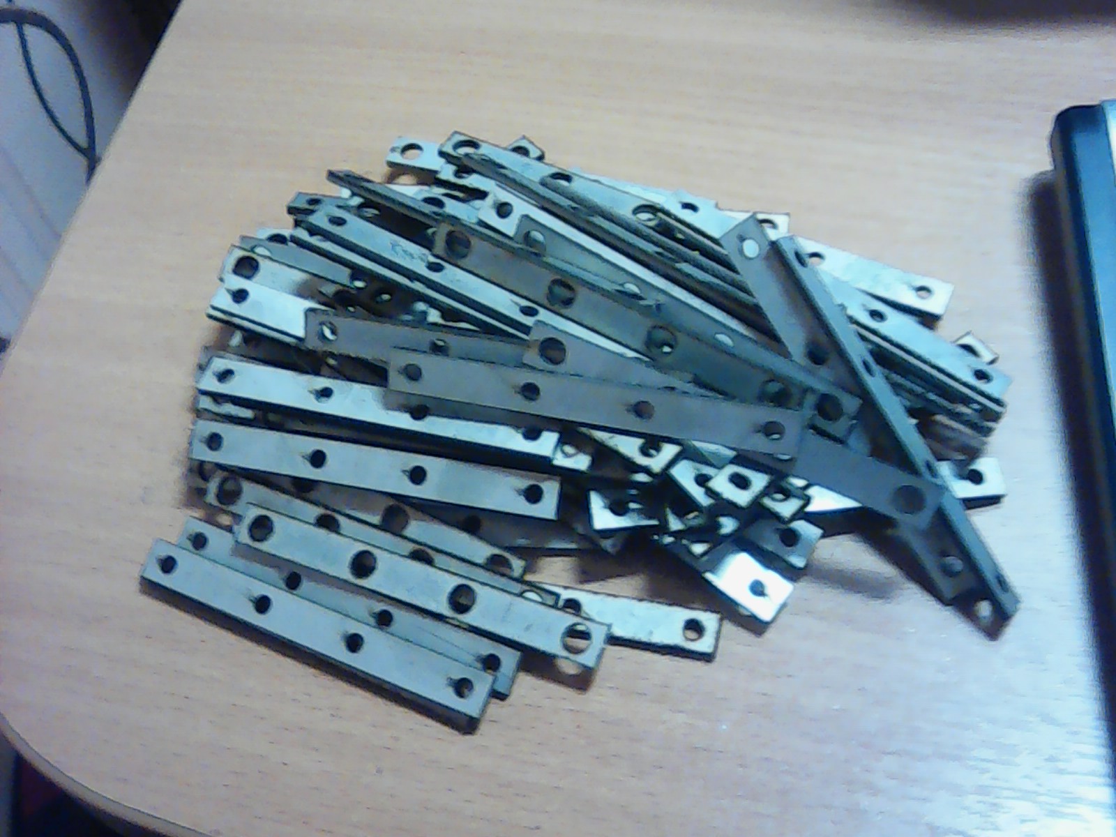

Изготовили элементы прижимов выводов ячеек АКБ для Спарты и Эскорта.

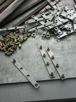

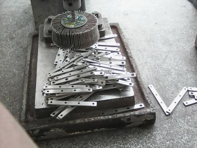

Сегодня немного "отдохнули...
Несмотря на все нано-нуно супер-пупер технологии напильник не потерял актуальности.
Доработка пластин прижимов врукопашную заняла некоторое время. Затем разделка отверстий под резьбовые заклёпки и непосредственно клёпка.

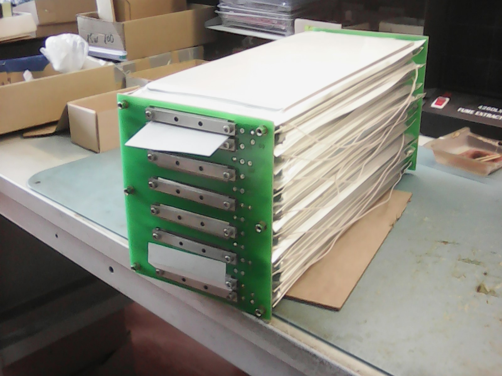

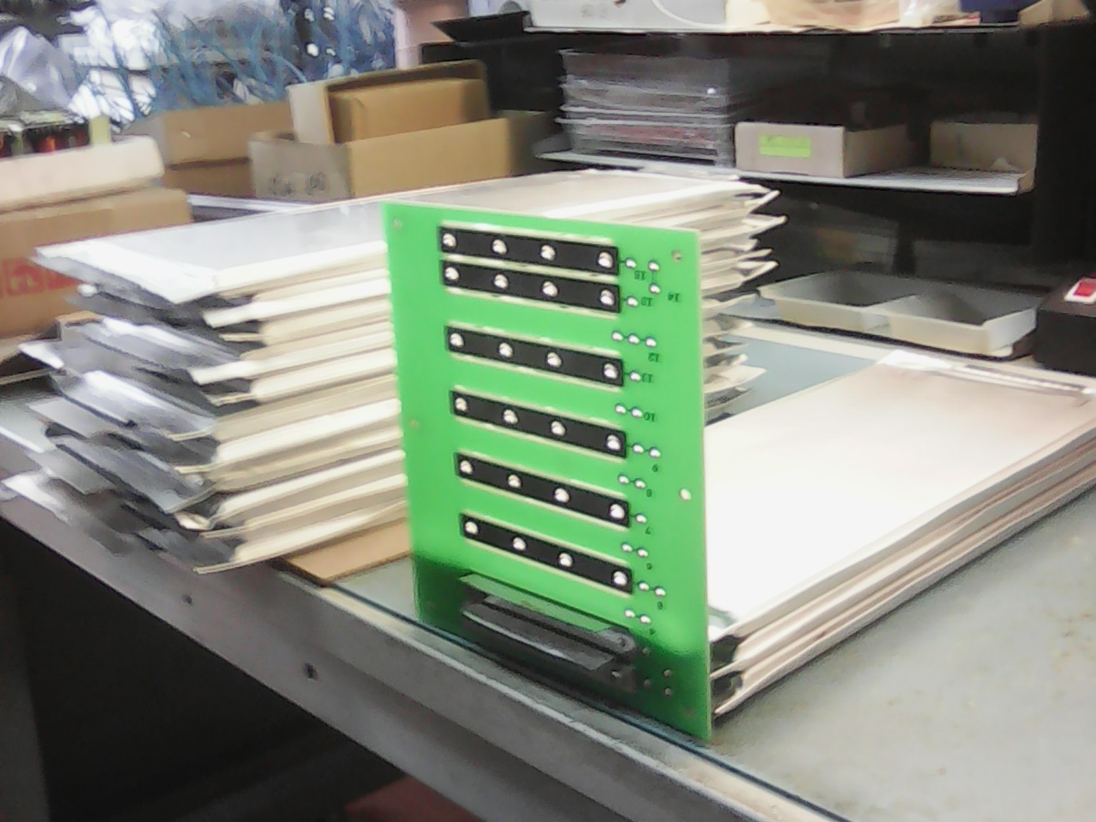

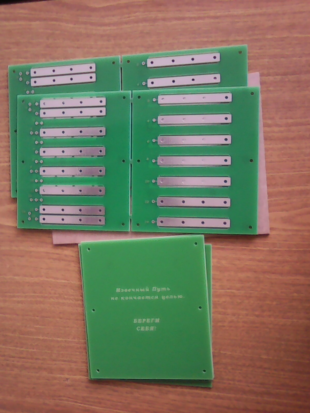

А тем временем подошли печатные платы для монтажа ячеек АКБ.
Fritz

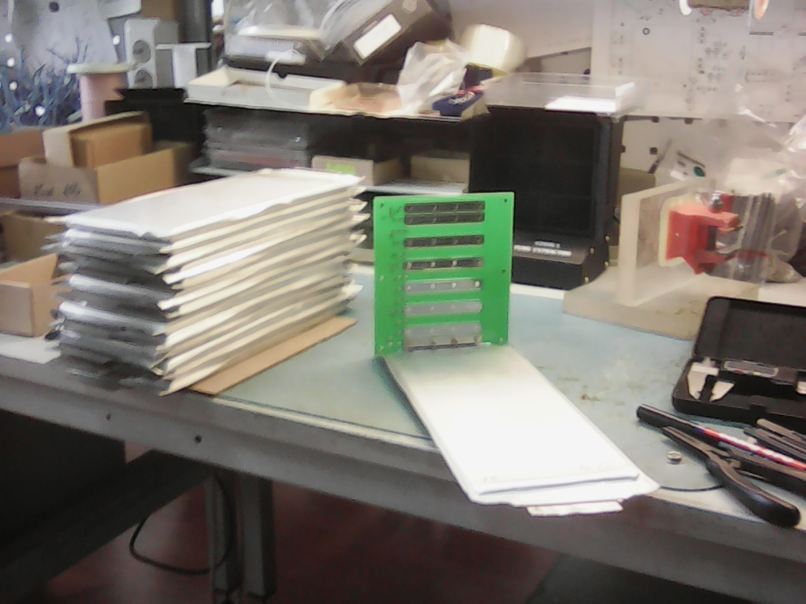

Первая ячейка....
За ней вторая... и так (одна за другой) все 14 ячеек заняли своё место.
