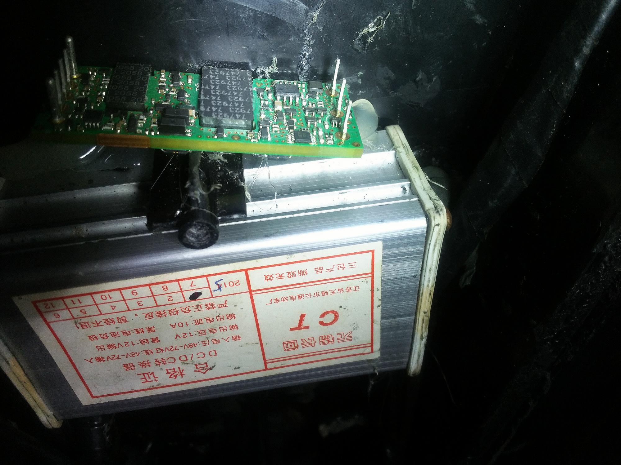

Я пока не разбирался, нет времени. Но вроде можно на Trim Повесить переменный резюк средним выводом а другими концами на +- и можно так напругу регулировать?
Кулибин
Протестил. Свои 10А дают. Греются но если не запирать в тесном пространстве то норм.
При 5А меньше греются.
Но после нагрева до 125 градусов отработала 20 минут и хоть бы хрен.
Защита от перегруза по току есть. Отрубается если выше 10а, но 11А выдала. Защита по перенапряжении. Пробовал настроить на 13.5 и после 13.7 вырубилась.
В общем спалить сложно. Точнее не реально, ну если только перегреть и то и по теплу скорее всего есть защита.

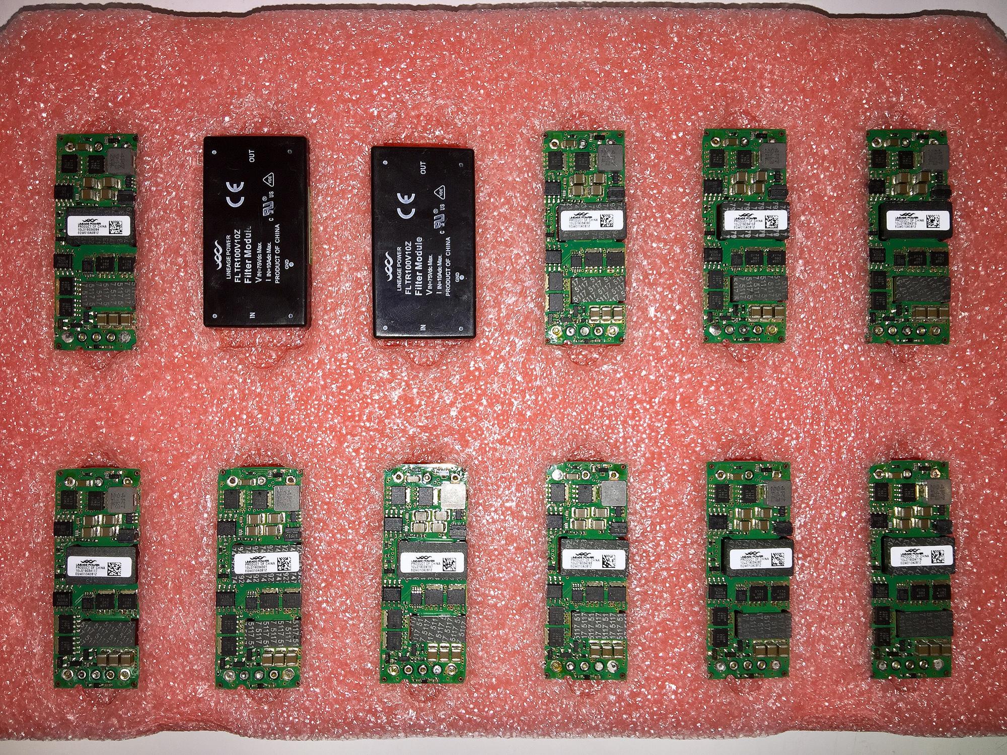

[user]Esperro[/user], Добрый день. В корпусах и небыло, это я сфоткал что пришло, те 2шт, это нам на тест любезно предоставили, ещё не тестировали. В личку написал контакты.

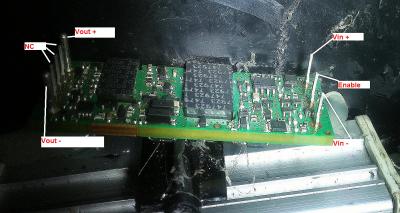

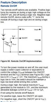

Правильно ли я понял, что у этой борды есть режим и отдельный вход для управления включением/выключением?
Из даташита получается она может сама включаться при подаче на эти контакты напряжения больше 1.2В? Так?
Кулибин
Да от 1.2 вольт вкл.

Дисишка действительно очень компактная.
Для сравнения -- другая дисишка с аналогичными ТТХ.
Но без обвязки ее не запустить. Кулибин что-то не отвечает, так что продублирую вопрос здесь:
- можно ли запустить ее без подстроечника дабы проверить работоспособность?
- какую напругу и какой полярности нужно подать на пин on/off?
- можно ли заюзать делитель на резюках?
- подстроечник какого диапазона нужен дабы получить из 59-67В 12В?
[user]volk0001[/user],
Должна запускаться без обвязки, что значит не запустить?
Если верить даташиту, то логика энейбла у нее негативная, то есть для включения вообще ничего никуда замыкать не нужно, просто подать входное напряжение на Vin и снимать 12 вольт с Vout. Полярность не путать.
