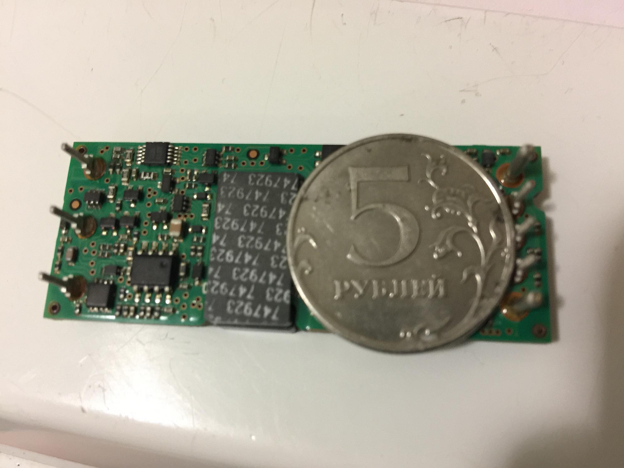

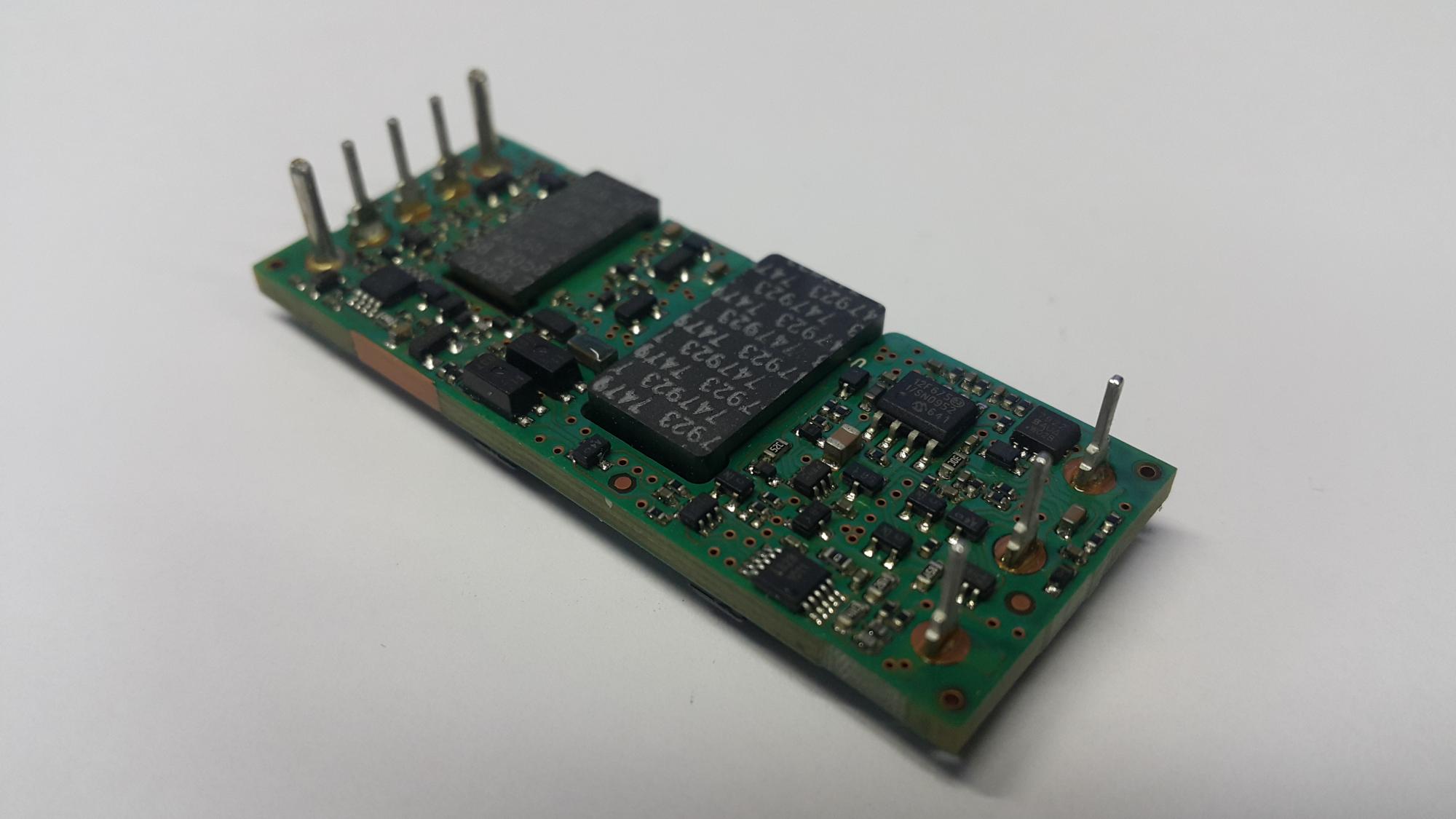

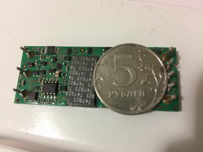

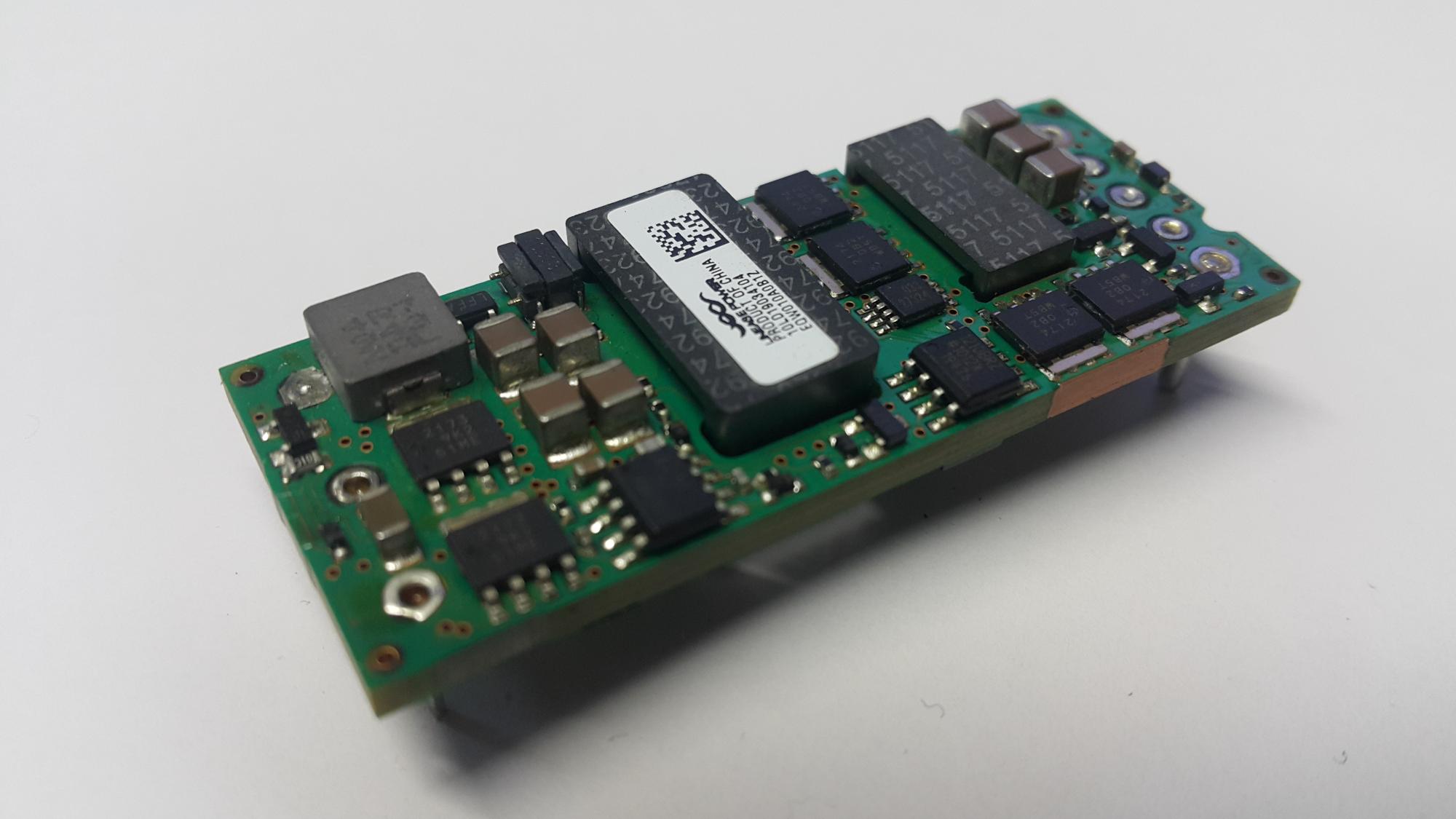

Предлагаем отличные DC с 72в до 12в держат 10А, на данный момент эти дисишки тестируются и будут выложены результы тестирования. Цена 1800р новая цена: 1400р

Дисишка знакомая, использую пару таких на самокате.
Схема - высший пилотаж, блок создавался для промышленного применения.
Есть возможность коррекции выходного напряжения +-1,5 вольта примерно.
Есть входы для учета падения напряжения на проводах и соответствующей коррекции выходного.
Есть слаботочный вход активизации.
Нагрева на токе 3-5 ампер нет вообще, высокий кпд.
Рекомендую.

Смысл в качестве, габаритах и кпд.
Эта дисишка  размером 58х23х8.5мм.
И она не греется вообще блин.
И температура ей пофиг, хоть -40 на улице, на ней нет электролитов мерзнущих.
Брал их выпаянными из оборудования сотовой связи операторов.
