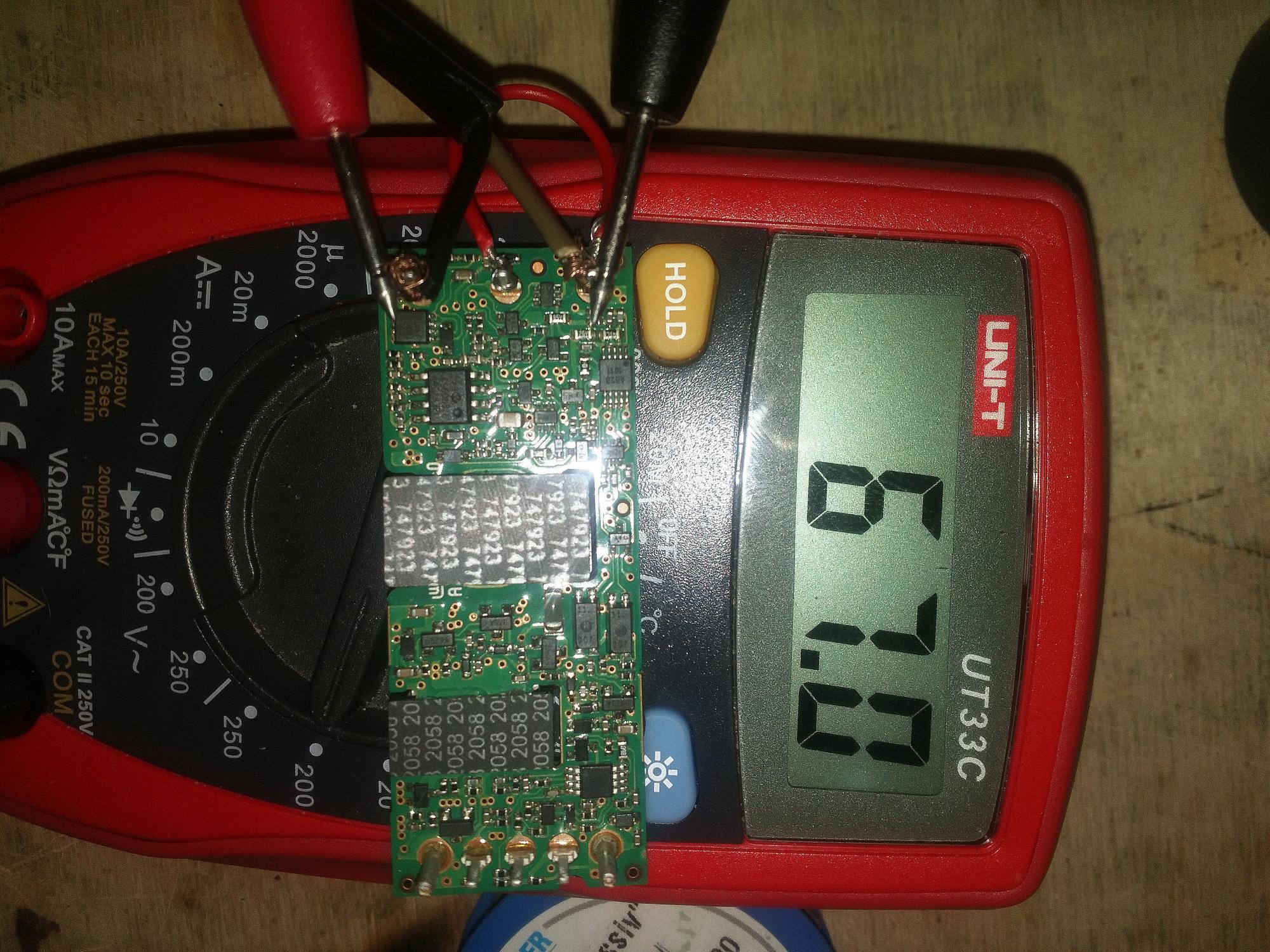

[user]tmiaer[/user], собственно, в даиашите написано: If not using the remote on/off feature:
For positive logic, leave the ON/OFF pin open.
For negative logic, short the ON/OFF pin to VIN(-).
Но...
[user]volk0001[/user], там в любом случае всего два варианта. Либо при замкнутом, либо при разомкнутом должно заработать. Если нет, значит неисправен модуль. Может быть неаккуратно накрученные питающие провода попали куда нибудь на рядом расположенные дорожки и спалили.
Я видел много квотербриков и эйтбриков, но среди них мне ни разу не попадались те, у которых для работы было необходимо что-то еще подстраивать резисторами.
volk0001
[user]tmiaer[/user], чортъ его знает... Честно признаюсь, антистатический браслет при работе с этой фигнёй я не одевал, но в остальном действовал вполне аккуратно.
poraboloid
Ноги Vout+ и Vout- надо замкнуть с соседними с ними соответственно.
Это входы измерения просадки напряжения на проводке.
Если логика включения положительная - средний вход "enable" оставляем не подключенным, если отрицательная - цепляем на Vin-.

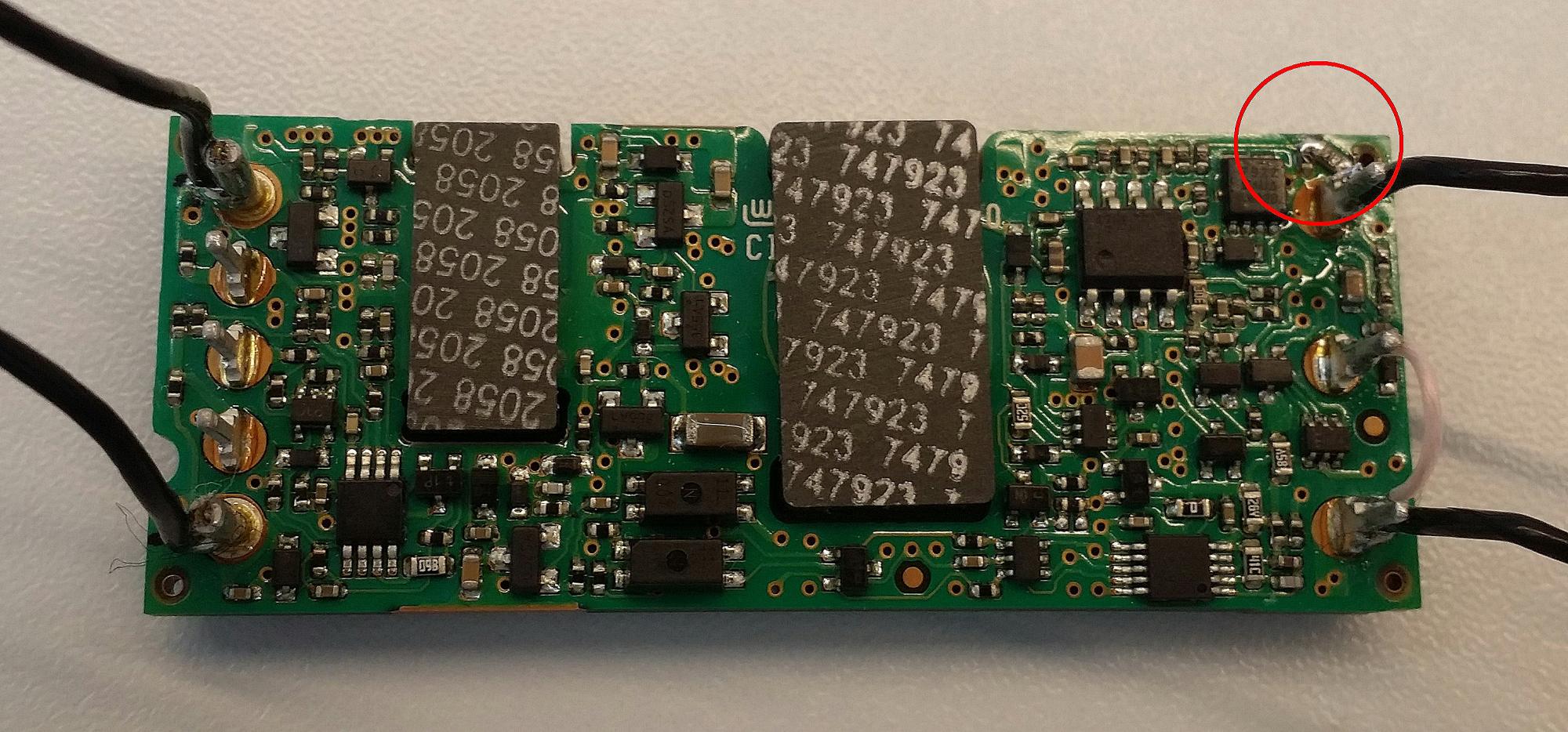

Viktor_7
Преобрёл данный DC-DC модуль для электросамоката, батарея 36В, соответственно, работает в диапазоне где-то 33...42В, а модуль работает 35...75В.
Пришлось произвести доработку модуля, что бы он не отрубался на почти разряженном аккуме:
на входе модуля есть делитель напряжения, который обмеряет входное напряжения и подаёт на АЦП, встроенный в микроконтроллер PIC12..., он, в свою очередь задаёт рабочий диапазон.
Я параллельно резистору (см. рисунок) подпаял резистор SMD0603 510кОм, и теперь модуль работает в диапазоне 30...65В.
В результате доработанный модуль можно подключать и на батарею 36в и 48в. Но есть нюанс - на нижнем пороге 30в на выходе не 12в а около 10в - видимо коэффициент трансформации и скважность ШИМа уже на пределе.
Из недостатков - защита от КЗ работает в режиме отсечки, а не ограничения, т.е. при к.з. модуль нужно обесточивать для дальнейшей его работы.

mebelshik
Всем привет.
уважаемые знатоки, может кто подскажет в чём дело:
подключал данную дисишку к 48в, в нагрузке один задний фонарь
5 минут работы и всё потухло
заметил, что дисишка грелась даже на холостом ходу без нагрузки
достав и осмотрев энто хозяйство из сумки увидел что накрылась восьминогая микра (ближе ко входу)
выходы и входы не коротил, полярность не путал (5 минут фонарь работал)
вопросы:
чем я мог её спалить?
ремонтопригодно или в мусор?
может кто подскажет маркировку этой восьминогой( на фото, если загрузится)
PS купил и подключил Mean Well NSD15-48S12 по той же схеме, всё работает, не греется
https://cloud.mail.ru/public/DDyf/nwWjNtwDF

Надо смотреть это или микра или силовой mosfet качающий транс...
обозначение осталось на корпусе?
если выжгло, то далеко не только эту деталь...вылетают.и.низкоомные резюки, диоды, стабилитроны...и ещё полно всего...бывает что и чип кондёры коротят!
[user]august33[/user], небольшой нагрев без нагрузки - норма. У мощных преобразователей заметное холостое потребление, у такого миллиампер 30-40 должно быть. В каких условиях сгорела? На столе? Или была установлена на байк? Пыль, влага? Не должны они так просто гореть.
mebelshik
вроде нашёл,по фото [user]andorno[/user], 2101IBZ, MOSFET Driver 2A Half Bri
в чипдипе такой стоит полрубля, + сам ремонт(самому не перепаять), итого почти стоимость самой DC
мне интересно почему, что я сделал не так, если другая дисишка в той же схеме работает
подключалась сначала на столе, потом (все контакты заизолированы) была запихнута в сумку с акб,
после запихивания работала, но пару минут, и всё :(
пыль может быть, но всё было сухо
P.S мысль только что пришла: ручка тормоза замыкала один из проводов входа, т.е выключатель на входе
но не помню, на+ или на-
а средний пин на входе(вкл) был замкнут на -
могло ли это сжечь её?
с уважением алексей
Не должно было. Какая разница в каком месте цепь рвать.
