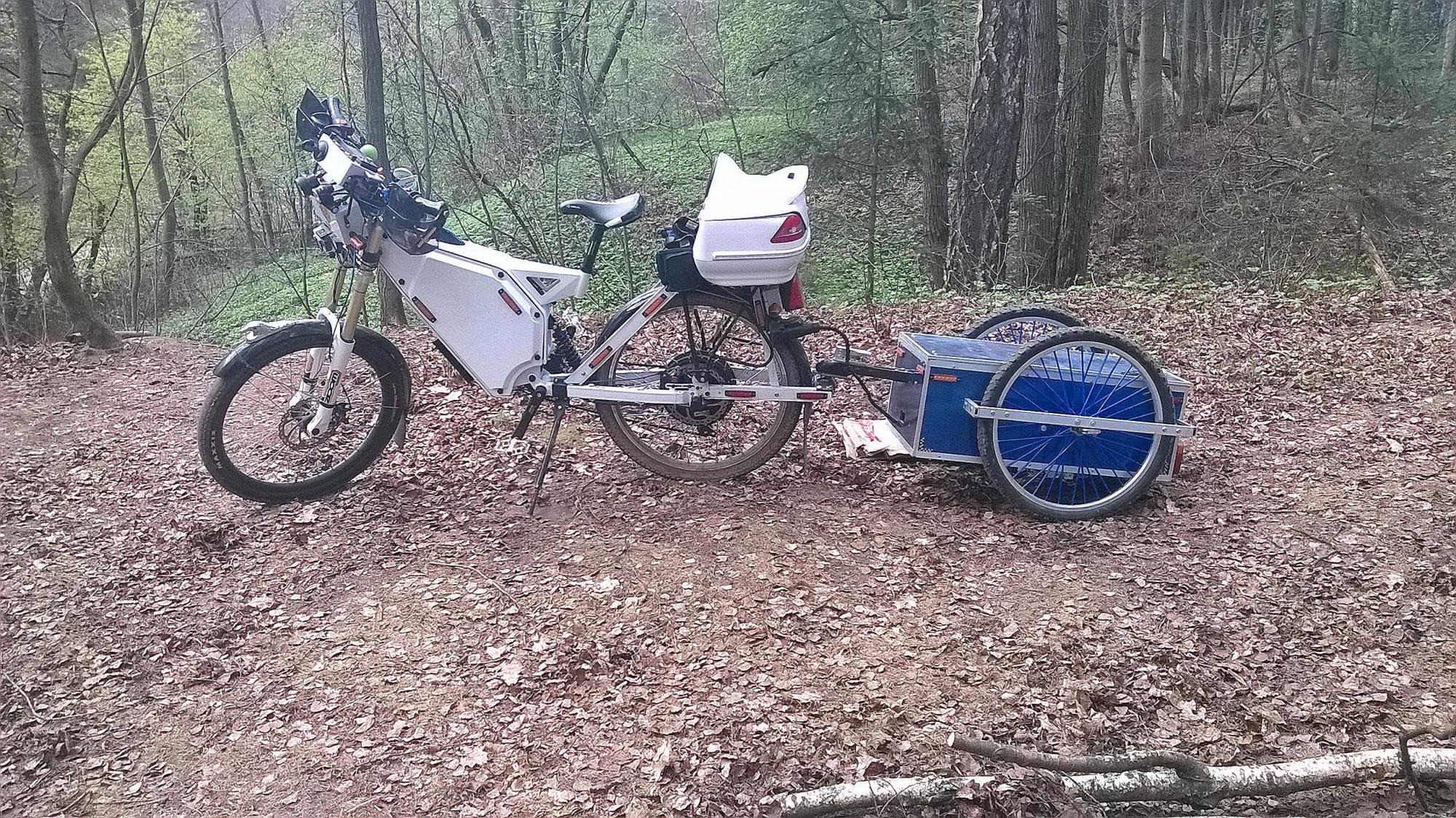

А можно про прицеп подробнее?
От чего фаркоп использован, как к маятнику крепится, как управляемость с ним, какой макс. вес на прицепа возили.
Фотки узлов, связанных с прицепом приветствуются.
Прицеп отправлен на переделку, надеюсь к воскресенью доделаю.
Из переделок: занижен на 15см относительно земли, в угоду устойчивости, плюс заменю колесную раму полностью и откажусь от велосипедных дропаутов.
Шар фаркопа (автомобильный) 48мм, куплен: [b-b]Тут[/b-b]
Сцепное устройство на прицепе, упилено для уменьшения веса, 50-тикратный запас прочности, я посчитал лишним (2 тонны). Куплено там же, подробные фотки по этому прицепу, можно увидеть [b-b]Прицеп 3[/b-b]
Надеюсь ссылки правила не нарушают, если что, удалю.
Прицеп дособираю и пофоткаю еще.
Пы.Сы.: Максимум возил 50кг+, управляемость практически не меняется, просто нужно не забывать про свои габариты, а также следить за пешеходами, эти олени с телефонами прицеп в упор не видят.
Автомобильная сцепка это лучшее крепление из существующих, у меня это далеко не первый прицеп, перепробовал все варианты креплений, половина забракована в первый выезд, вторая через пару дней. Здесь получил удобство, ставится/снимается прицеп 4-5 секунд одной рукой. Нет болтанки и люфтов относительно байк/прицеп, он стоит как влитой. Ну и плюс примитивная система антиопрокидывания, которая не дает перевернуться прицепу при наезде одним колесом к примеру на бордюр или дурную собачку.

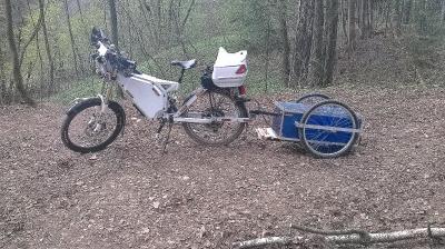

И все таки не сложилось у меня с переделкой прицепа...  :-(
Появились на нем лишние "технологические" отверстия, дно было немного неудачно отпилено, крепление верхней рамки (внутри) к бортам прицепа тоже не нравится эстетически, немного не хватает высоты кузова, так что решено сделать новый, а с этого скрутить колеса, усиленную раму под колеса, фары, габаритки и само сцепное устройство.
Так что фото пока задерживаются. Буду ваять 4-ю версию, с оглядкой, на все предыдущие промахи.  :-)

Предыдущая версия выглядела так:

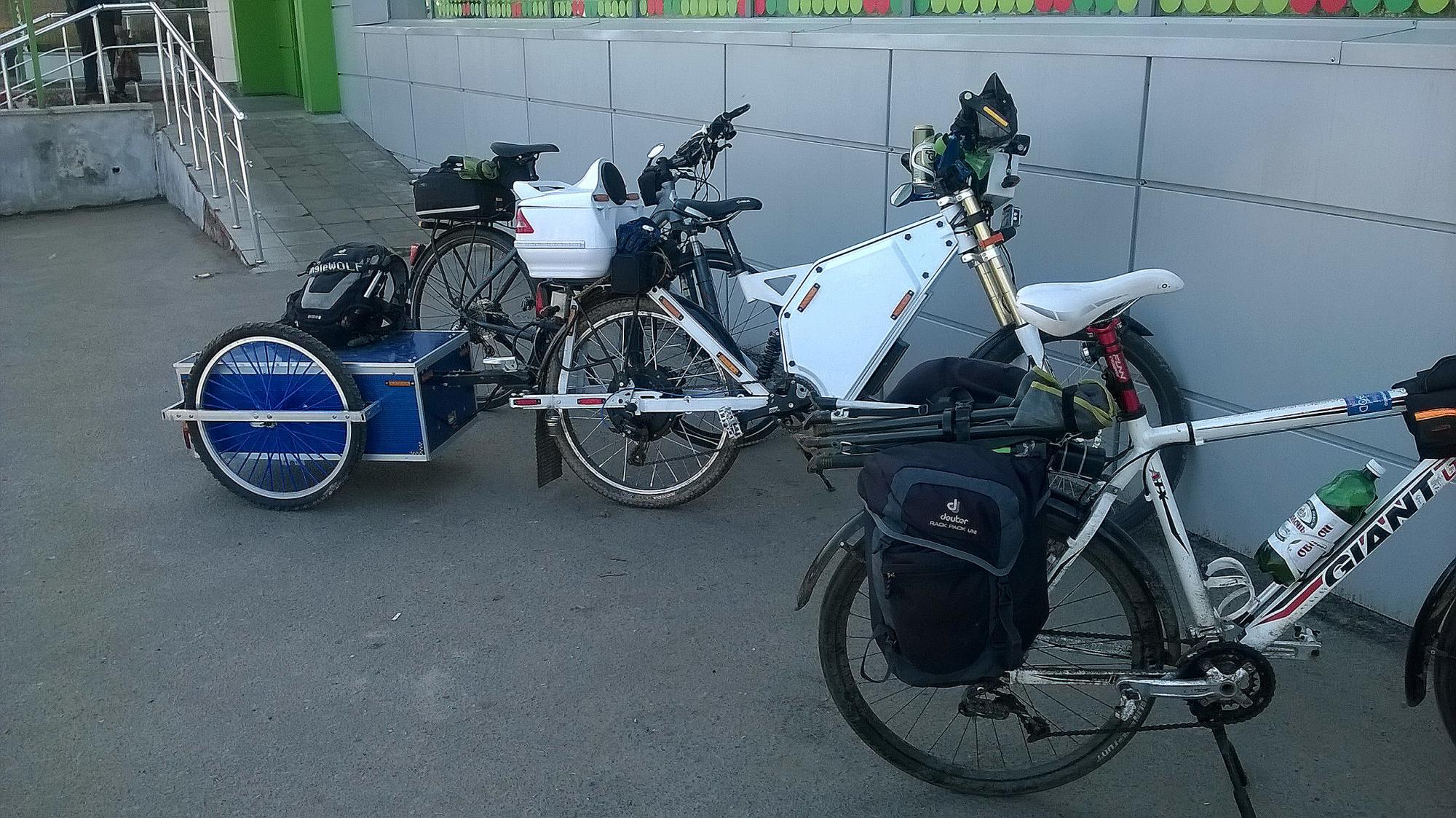

Не доходят у меня руки, до полноценных фоток своей Скании.  :-(
Прицеп давно собран и успешно обкатан, фотка только такая:
