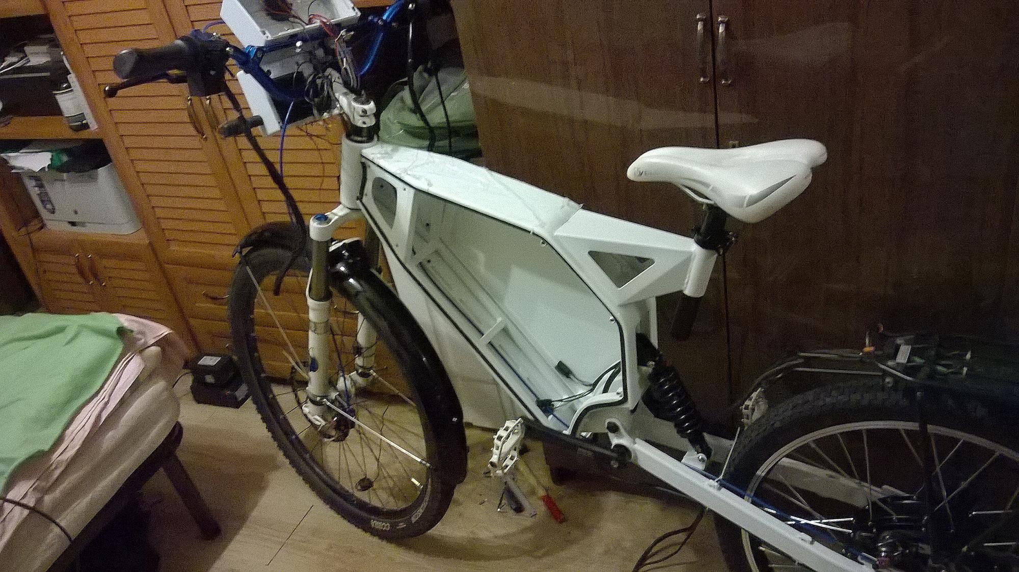

Долго думал и все-таки решился на электро-велосипедку. Проект обзову Скания, в честь производителя больших и тяжелых фур. В связи с тем, что моя техника (любая) периодически используется с прицепом. Цель данного прицепа: комфорт и удобство при поездках на шашлыки, а так как, мы с друзьями это дело любим, то ездим практически каждые выходные в ближайший лесопарк. Плюс обязательная музыка на борту, фары, стоп-сигналы, поворотники и прочая электроника.
Руки растут с нужного места, опыт постройки всякой мото-техники имеется не маленький, так что думаю с электро-велосипедкой справлюсь. Точнее уже справляюсь.  :-)
Сейчас в наличии:
Рама: Leili frame (белая)
Мотор-колесо: мини-крошка на ободе 26"
Батарея: *в творческом поиске
Вилка: Фокс-32 под 29"
Тормоза: Avid BB7 + мото-ручки
+масса всякой проверенной и перепаянной электроники с педального велосипеда.
Требования:
1) Штатный багажник обязательно (сделано, доработано, разобрано, надо покрасить)
2) Мото-кофр с габаритами и стоп-сигналом (на днях закажу, пока нет времени ждать доставку)
3) Норм.музыка, кЕтай даже не рассматривается  (сделано)
4) Всяческие габаритные огни и подсветки (все есть в наличии)
5) Автомобильный шар фаркопа под прицеп (есть в наличии)
6) Подножка в поиске
7) Зеркала (Где-то едут с кЕтая)

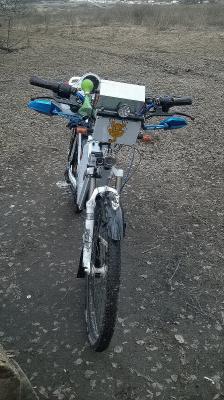

Сезон уже близко. Техника практически готова, очень надеюсь выкатиться в эти выходные.  :-)
С защитой для рук, пока не определился, нужна она мне или нет. С одной стороны, теплее ездить в межсезонье и сухие перчатки в дождь, с другой стороны, визуально сильно увеличивает объем руля.  :-(
Фары ближний/дальний так и не приехали еще, поставлю временно старую на ближний свет.

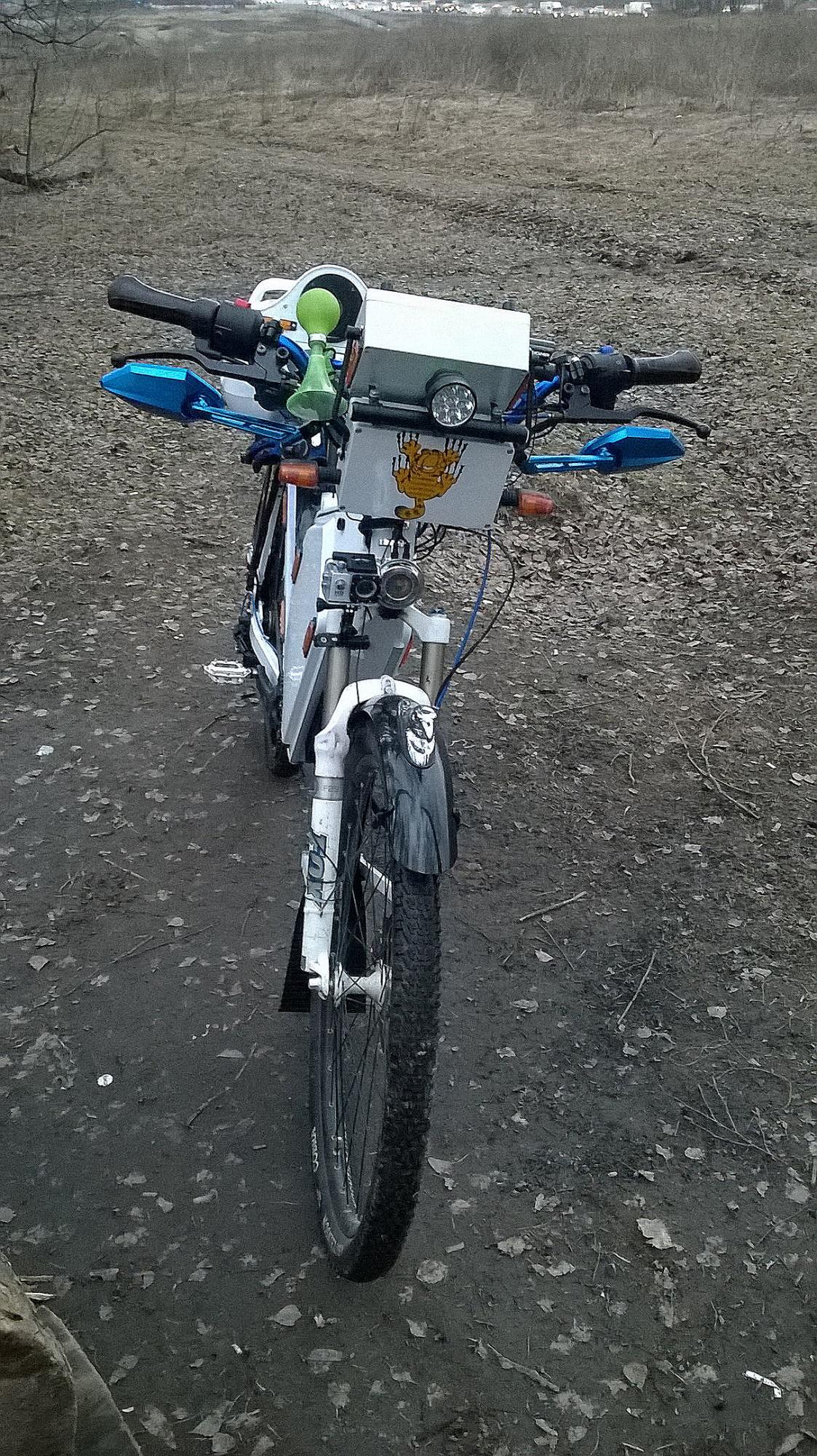

Мощно смотрится, эдакий большой дорожный байк)
serg79
 :wow: прям электровелосипед GOLD WING
bank-rock
Чисто мое мнение - никому не в обиду...

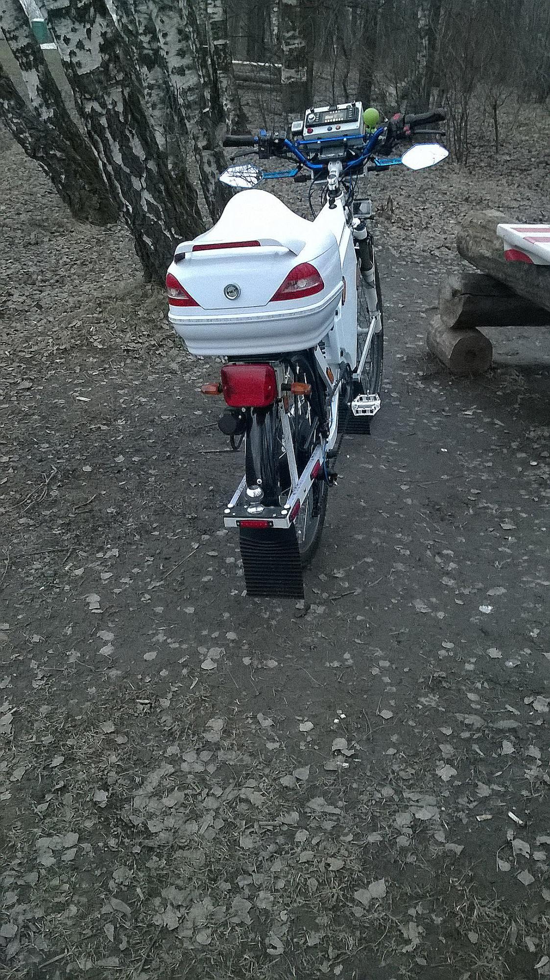

Квадратная громоздкая коробка сверху на руле под музыку и думаю прочую электрику и задний багажник - "кусок попы мерседеса" )))  выбиваются из дизайна уже продуманного и законченного по дизайну объемной рамы двуподвеса..  )))
  Вопрос к Автору проекта - на фотках уже законченный вариант техники или это один из вариантов?

я когда фотку с кофром этим увидел на багажнике тож сразу подумалось ХА да это же Голда  :-D
zap
А внутренний объем кофра используется как внутренний объём колонки, или динамик изолирован?
Если как внутренний объем, то возить в нём что-то кроме ваты как бы противопоказано :)

Мне нравится - круто)) Я бы погонял на таком. Сколько всего время на него ушло?
12.01.2017 созрела идея электрофицировать свой велосипед, немного увлекся при выборе мотора, то ли просто перестарался с мощностью, то ли пиво виновато, выбор и заказ мотора проходил под пивко))) В общем заказал и привезли мне Миникрошку. В вело-раму (хартдейл) это ставить, мне показалось кощунством и на следующий же день была куплена эта рама. Идею подобной техники вынашивал давно, так что понимал и представлял свои возможности и что именно я хочу получить на выходе. Свои "хотелки" удовлетворил полностью. Срок постройки с нуля: 12 января - 20 марта.

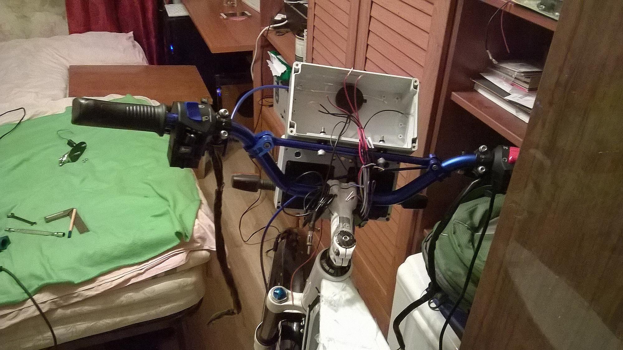

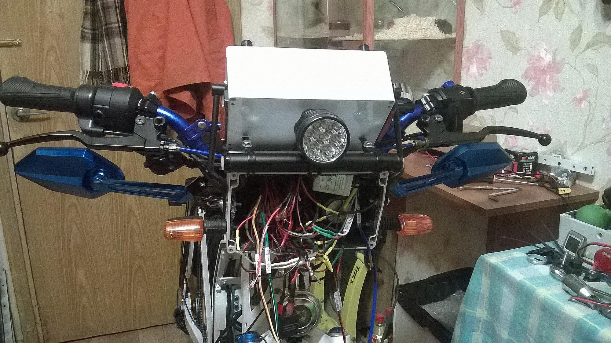

Да никаких обид!  ;-)  Я же его для себя любимого построил, а не с целью всем нравиться))
Что касается "мерсопопого"  кофра и квадратного бокса под магнитолу и кнопки, это законченный вариант, здесь изменений не предвидится. Подобную "приборную панель" опробовал на другой технике, мне понравилось. Пока жду 2 фары вперед, мелкую сумку между кофром и сидением, крепление переднего крыла собрано за 15 минут до выезда из обрезков, которые оказались ближе к пиле.
Скажем так, никакого дизайна здесь нет, все отдано в угоду удобству и комфорту.
Цель данной техники, это неспешная езда в режиме "чуть быстрее велосипеда", то есть 30-35 км/ч, адекватная динамика и подхват на этих скоростях, по воскресеньям пристегиваем к нему прицеп и уезжаем на природу. Ну иногда выбраться на дороги общего пользования и не чувствовать себя там совсем уж лишним.
Много кофров было, в которые встраивал задние колонки, нигде не отделял, в кофре на тусовках и длительных остановках хранится шлем, а возятся термо-штаны, дождевик, теплая толстовка и всякая мелочь, типа пачки сигарет, бутылка воды. В основном кофр загружен на треть, изнутри просиликонен и обшит войлоком 4мм, чтобы не гремел на каждой неровности.
