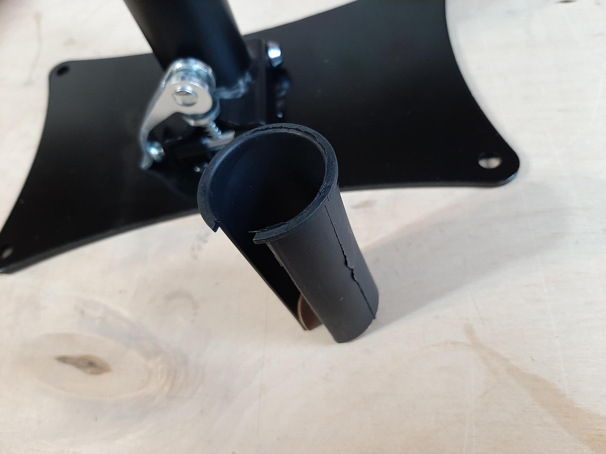

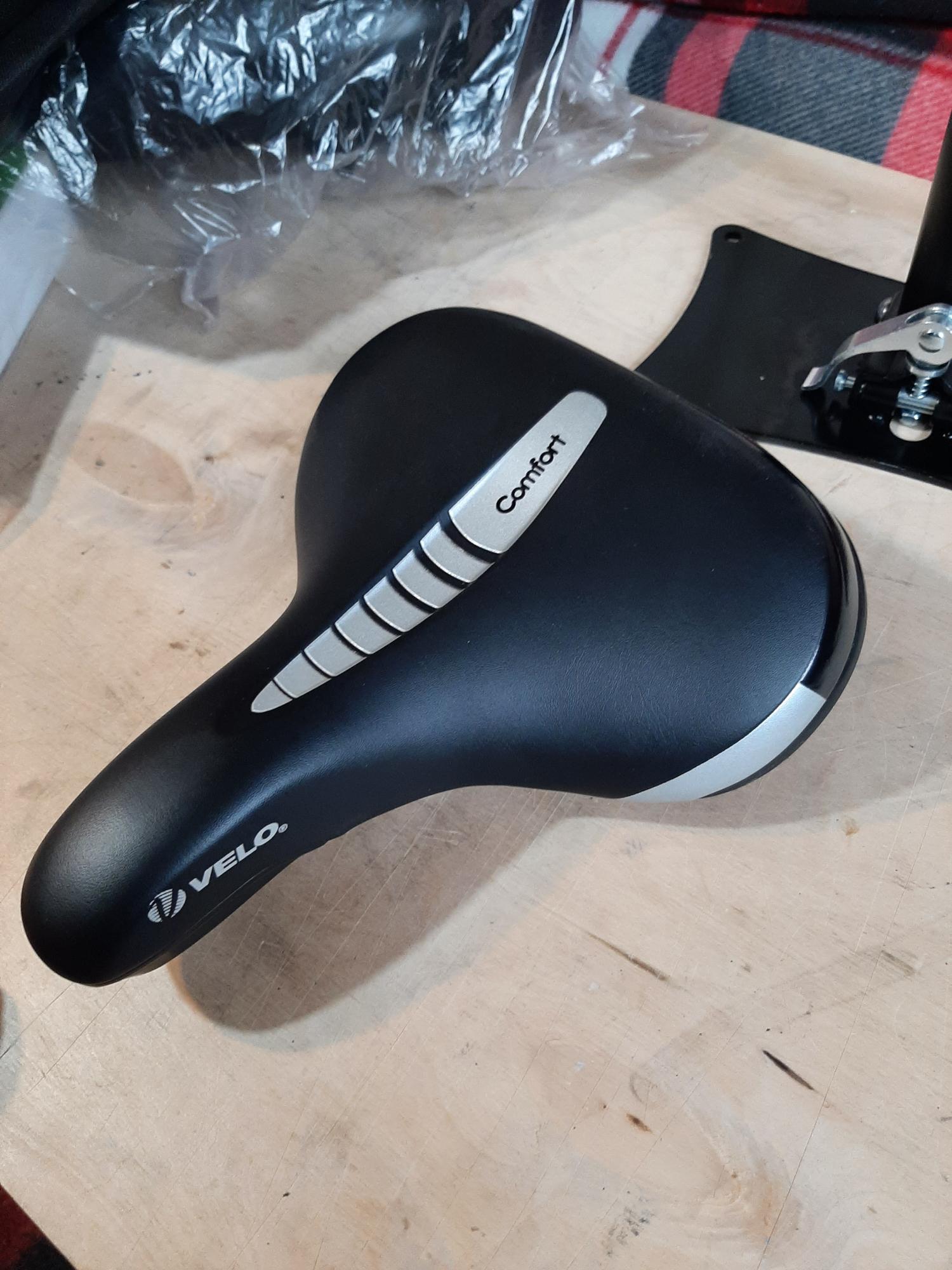

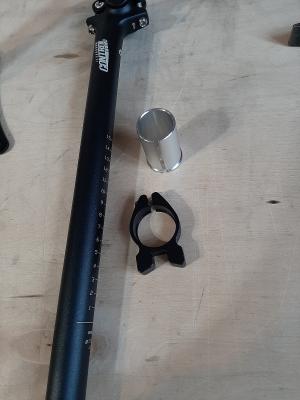

Пластиковый адаптер на подседельном штыре, убил просто)))) По моему, такое даже на велосипедах "ашанобайк" не ставят.
Сразу замена на алюминий, штырь CONTROL двухболтовый, плюс временное сиденье "на опыты". Завтра заеду за диваном "велоплюш", такое как у меня стояло на первом электробайке Scania.

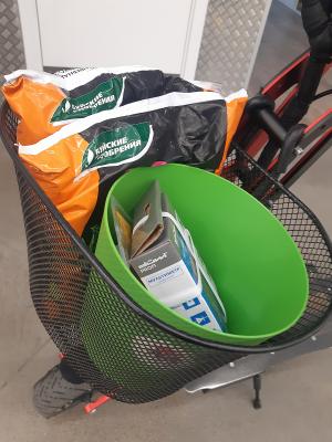

Цитата: besea от 16 Апр. 2021 в 12:55Сделать багажник под установку сумки типа туристического рюкзака.
Как по мне, багажник нужен далеко не всегда. Когда нужно что то перевезти, вешаю на рулевую стойку вот такую корзину.

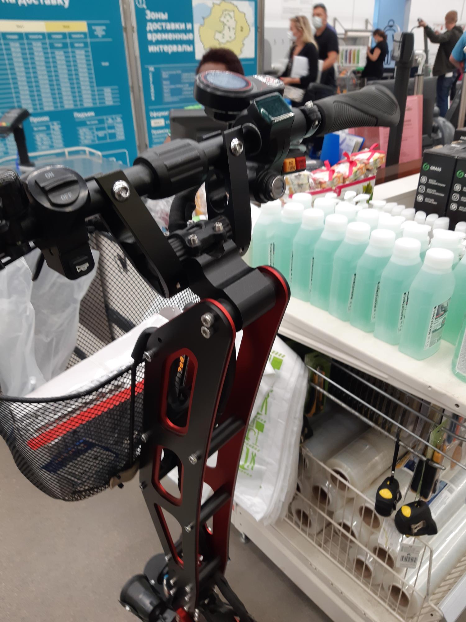

Цитата: Sid18 от 16 Апр. 2021 в 22:09Когда нужно что то перевезти, вешаю на рулевую стойку вот такую корзину.
Вот за корзинку спасибо, обязательно приобрету, вечером покататься и в магазин за овощами/фруктами заехать.  :wow:
