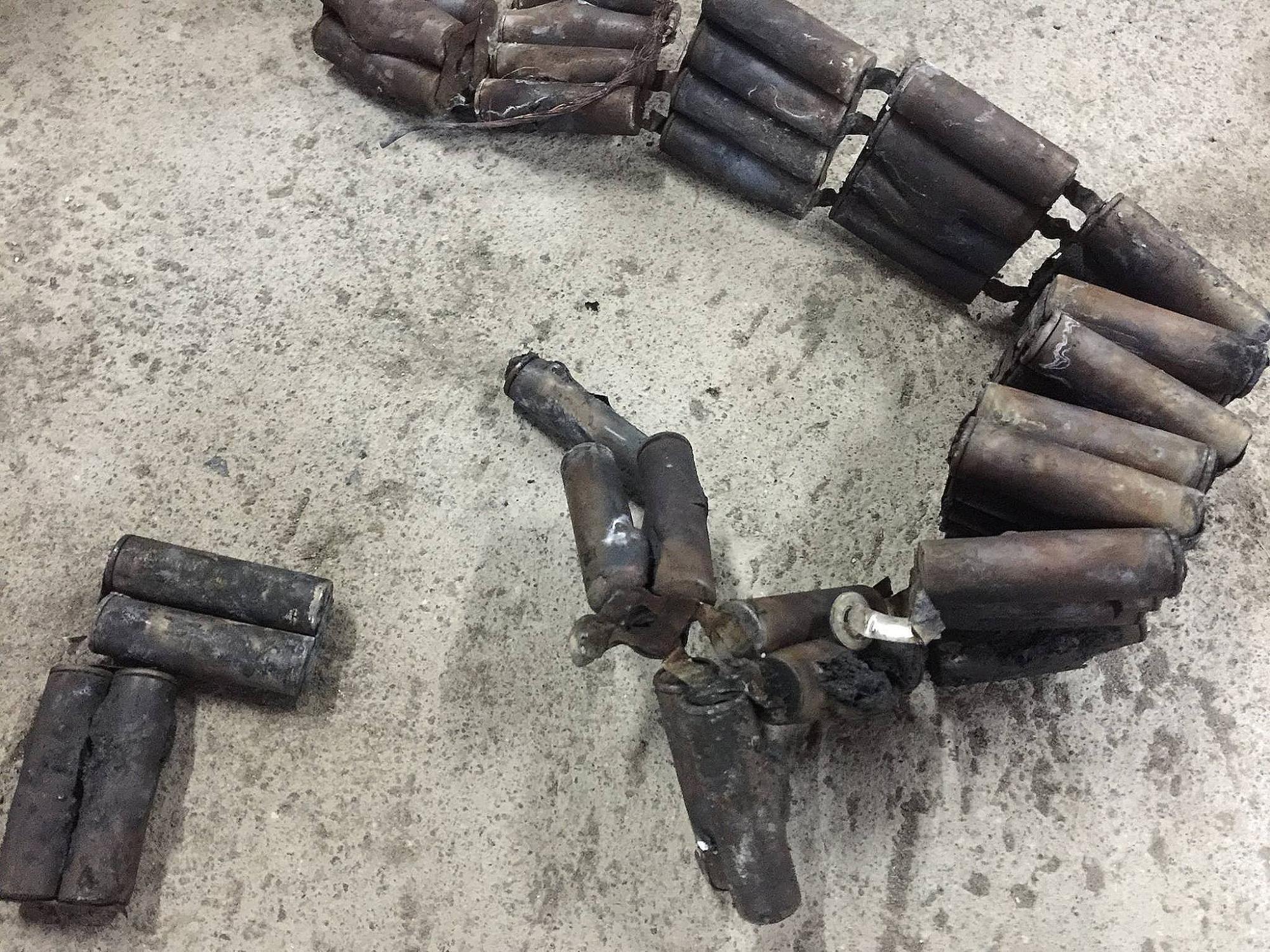

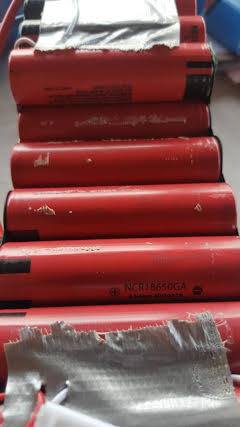

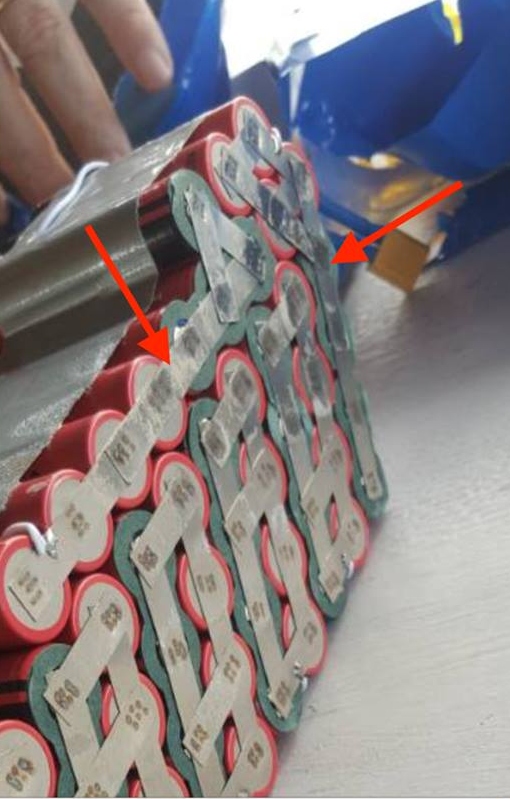

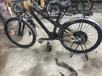

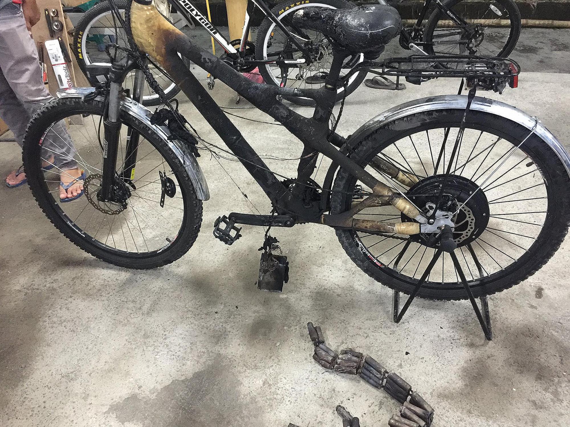

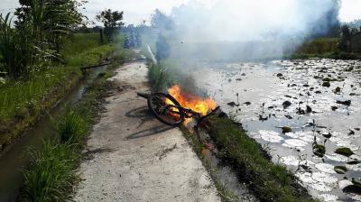

еще один пострадавший от гребаных ионок 18650 :facepalm:
похоже батарея была неправильно сварена,судя по тому что никелевая лента грелась. в итоге при тапке в пол однажды все шандарахнуло %-)
_claw
да не лента это грелась, а сами банки кипятились! 4Р конфиг, наверняка с него 40А снимали в пике  :facepalm: :facepalm: конечно они перегреваются. и видно что банки не сгорели, а тупо перегрелись. если бы литий загорелся, от банок ничего бы не осталось!
от жадности все это, от жадности. сдедал бы 5 или 6Р и не было б проблемы
#1349
Мда, странный конфиг. Вижу киловатную ДД гирю в колесе и всего...4P на дрищавеньких 3500мАч.  :facepalm:
Автор данного конфига видимо решил сделать компактную и емкую батарейку, а потом азарт взял вверх, крутил тротл, как ужаленный  и на грунтах начался лютый перегрев.
Я так Панасоники угробил, на 250Вт лигерадном моторчике. Потом поставил термодатчик и увидел, что даже при помощи педалями на трассе, темп. 4Р банок быстро повышается до 40 градусов и дальше летит в бесконечность.
Через 2 сезона такой эксплуатации, разобрал батку из-за негуманной просадки. :neg:
Собрал новую, а точнее перешел на старые добрые липоли,  усиленные (по энергоемкости) слаботочным кобальтом 18650.
В результате,  батарея холодная - ВСЕГДА!, просадки нет, и все это в компактном, легком и достаточно емком конфиге  13S4P/     Не жадничал, ни разу.  ;-D
