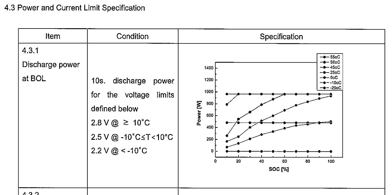

Нашёл одну ячейку просевшую из новых 2018г. выпуска  из пакетов LG  е63,все пакеты хранятся с конца 2018 года с напругой 3.43В,а одна 3.36В.
Решил я её проверить на вшивость,вывез на пустырь и замкнул куском металл. спицы подогнув контакты наверх так чтоб сверху положить спицу и смотреть что происходит.
Сначала задымилось в районе контактов и они слегка выгорели под диаметр толщины спицы(6мм.).
Поскольку ничего не происходило более только спица почернела,то устав смотреть на это отбросил спицу и остудил её,нашёл рядом кирпич на пустыре и пробил насквозь пакет спицею,опять ниичего,взял в руки,пакет стал мягким и расслоённым,температура градусов 40,не более.Такова моя практика общения с ним.
DragonTM
[user]Statik[/user], зарядить надо было вольт до 5 и бить кирпичем без спицы потом.
Statik
[user]DragonTM[/user], Для таких испытаний,наверное,надо иметь несколько пакетов и на каждом из них испытывать конкретный вариант,тот что описывал сверху более-менее корректно получилось только на замыкание контактов,потому что когда продырявил(замкнул внутри слоённый пирог),то напряжения в аккуме было на минимуме.
Ну и важно то,что каждая модель из линейки LG имеет свои особенности,например та что описывал никакая НЕ высокотоковая,судя по даташиту от фирмы рекомендованный разряд 0.5С,1000раз заряд-разряд,литий-ион.Но это по даташиту,а не китайским писулькам-рекомендациям.
DragonTM
Цитата: Statik от 09 Сен. 2019 в 11:27каждая модель из линейки LG имеет свои особенности,например та что описывал никакая НЕ высокотоковая,судя по даташиту
У них похоже нет такого понятия. В пределах допустимых напряжений и температуры снимай на 10 сек сколько даст, но за циклы скорее всего не ручаются

[user]DragonTM[/user], У них нет,а у продованов есть,пишут же что разряд длительно 4С.
