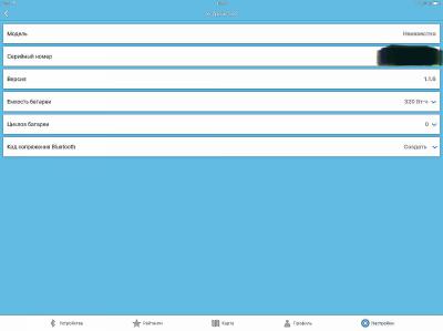

DragonOwen
А ДаркнесБот может максималку В10/В10Ф поднять выше 40 км/ч?

DragonOwen
Цитата: ILYA2606 от 13 Июль 2018 в 16:41
[user]DragonOwen[/user], может, до 45 включительно

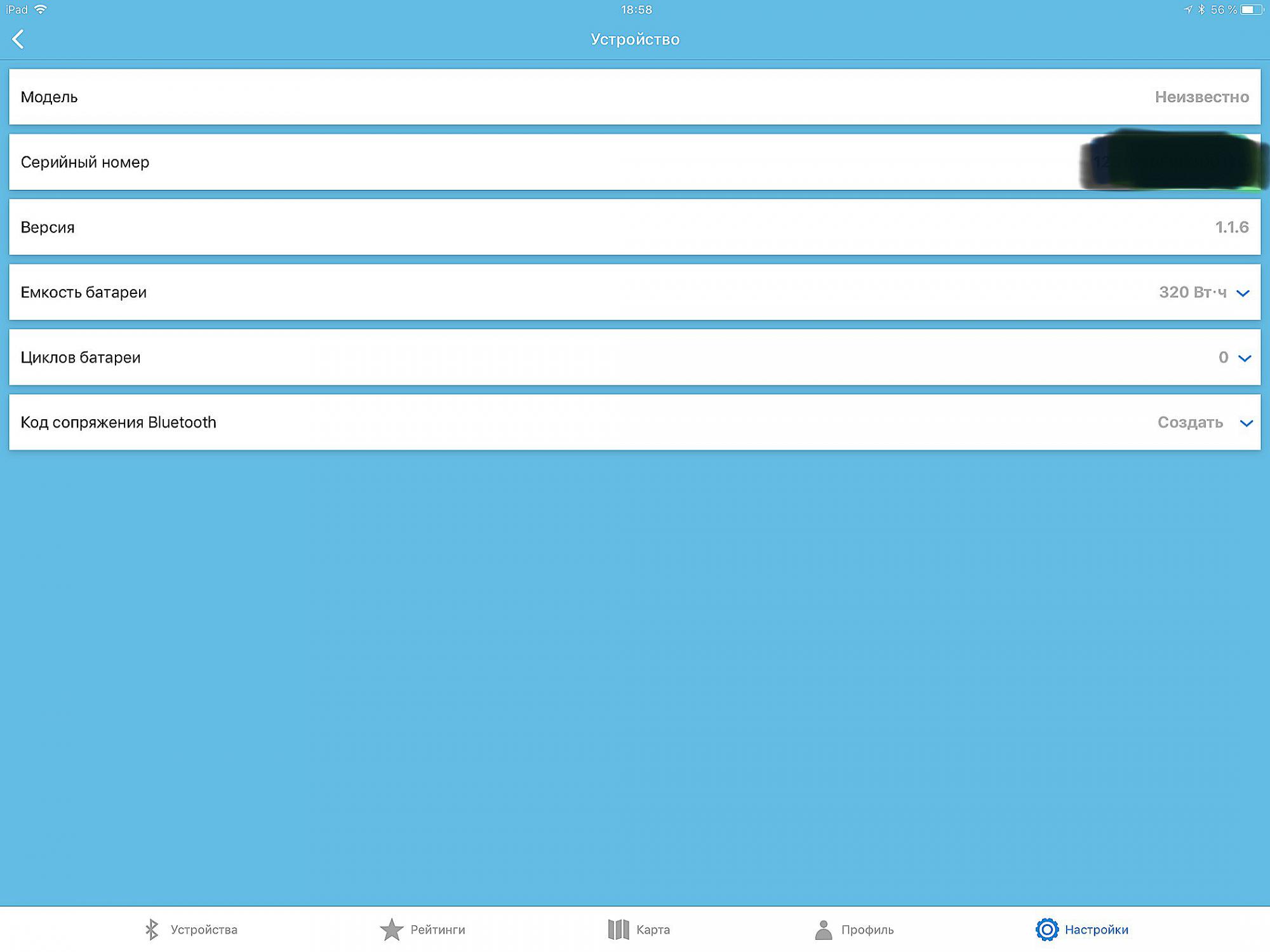

А какая версия ДаркнессБота это умеет? Просто у меня он коннектится, но не понимает что это за устройство  :bn:

ILYA2606
[user]DragonOwen[/user], бета-версия, начиная с 4.3-187. Могу добавить в бета-тест
DragonOwen
Было бы здорово, только предупрежу, что с меня особо статистики не набрать будет, у меня айос только на айпад про, я его по понятным причинам с собой не таскаю, хреновина чисто для дома или гостинницы (в командировках)...
