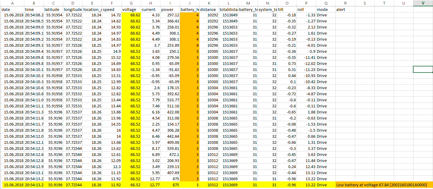

Если давить гашетку то подъем педалей можно словить и раньше 10%.
Вот пример где я еду до 3% (при рассчете 0% до 68В), обрати внимание на ток в предпоследней строке - именно из-за этого скачка тока я не доехал до 0% (и соответственно просадки напряжения, но в Bluetooth показания напряжения обновляются раз в 10 секунд, поэтому в столбце напряжения никаких изменений вообще не происходит)

[user]palachzzz[/user], вот как раз глянул логи с Бота :) http://take.ms/nsRIX
13.07.2018 в 21:09:20.361 было минимальное значение вольтажа 69.34, тогда и подняло педали, и не отпускало до 69.6

Логи с интервалом в 65 секунд в качестве доказательства?))
Хотя я подумываю что 68.5 в качестве нуля было бы ОК, т.к. откатать ниже почти нереально. В целом даже обмануть пользователя и посчитать нулем 69.45В (10% по стоковому приложению, момент когда последний индикатор начинает мигать) тоже впринципе сносно, т.к. в этих остатках содержится где-то 2-3 реальных процента пробега (метров 500 на стоковой батарее). Но подъем все равно начинается именно на 68В ))

[user]palachzzz[/user], как бы интервал каждый 5 минут, но не суть) Я так думаю, что это у меня из-за батки Личера.
palachzzz
Да на расширенной немного по другому.
На стоковой батке намного проще поймать первый подъем резко поднажав, но так же легко вылечить операцией выкл/вкл и ехать еще километр. На расширенной можно давить, но после первого подъема почти никакие ухищрения не дают проехать еще дальше чем 200-300 метров.
