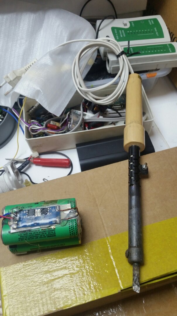

аспирин жир канифоль
норм паяльник с !КОРОТКИМ! жалом.
если совсем печаль то флюс Зил-2
всякие чудо флюсы надо отмывать. поэтому зилом залудив надо все отмыть нафиг. канифоль тоже лучше отмывать . она от воды не защитит. а вот  жир паяльный нейтральный защитит.

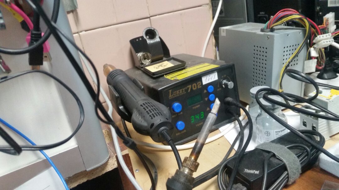

krazy_killer
да  речи  нет , все паяются -топором  то на 200вт хоть гвоздь припаяещь
разница во времени воздействия. с аспирином а  лучше с  ЗиЛ  маленьким  пяльничком от Lukey 702  все  хорошо и быстро паяется. но отмывашки  только требуются.
ктото вообще  кислотой жарит. но это уже  люто

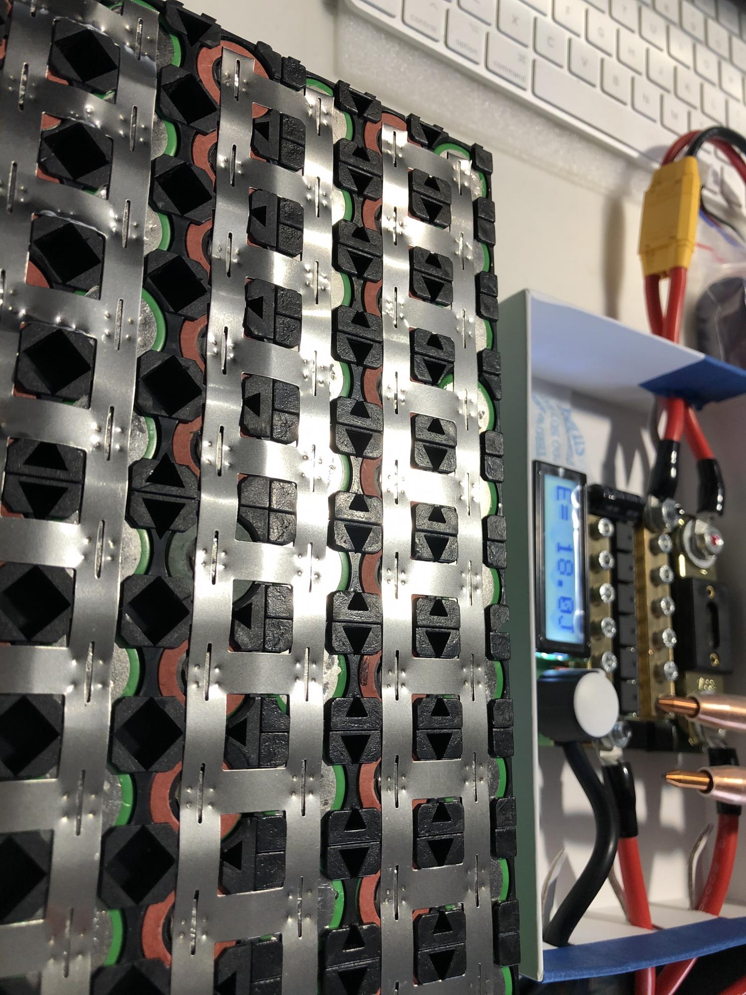

[user]Кулибин[/user], самый классный сварочный в сообщении #23. Варит просто волшебно! Я сначала купил недоразумение под названием Sunnko 709A Сварил одну батарею более менее успешно, видимо лента была тонкой, на максимальной мощности смог приварить, а потом попытался варить другую батарею с готовыми пластинами, только попортил батарейки и ленту, ничего не держит даже на максимальных установках. Мусор короче а не сварочник!
Заказал тот из Германии, это небо и земля! Всё так просто и надёжно, даже не верится что так качественно может работать аппарат размером с велосипедный контроллер!
Это шедевр просто, лучше я не видел за такие деньги.

e-scooter
Как видно из фотки, варил на 18 J из 500(!) возможных. Мне кажется на пятистах он 0.6 будет варить :-)

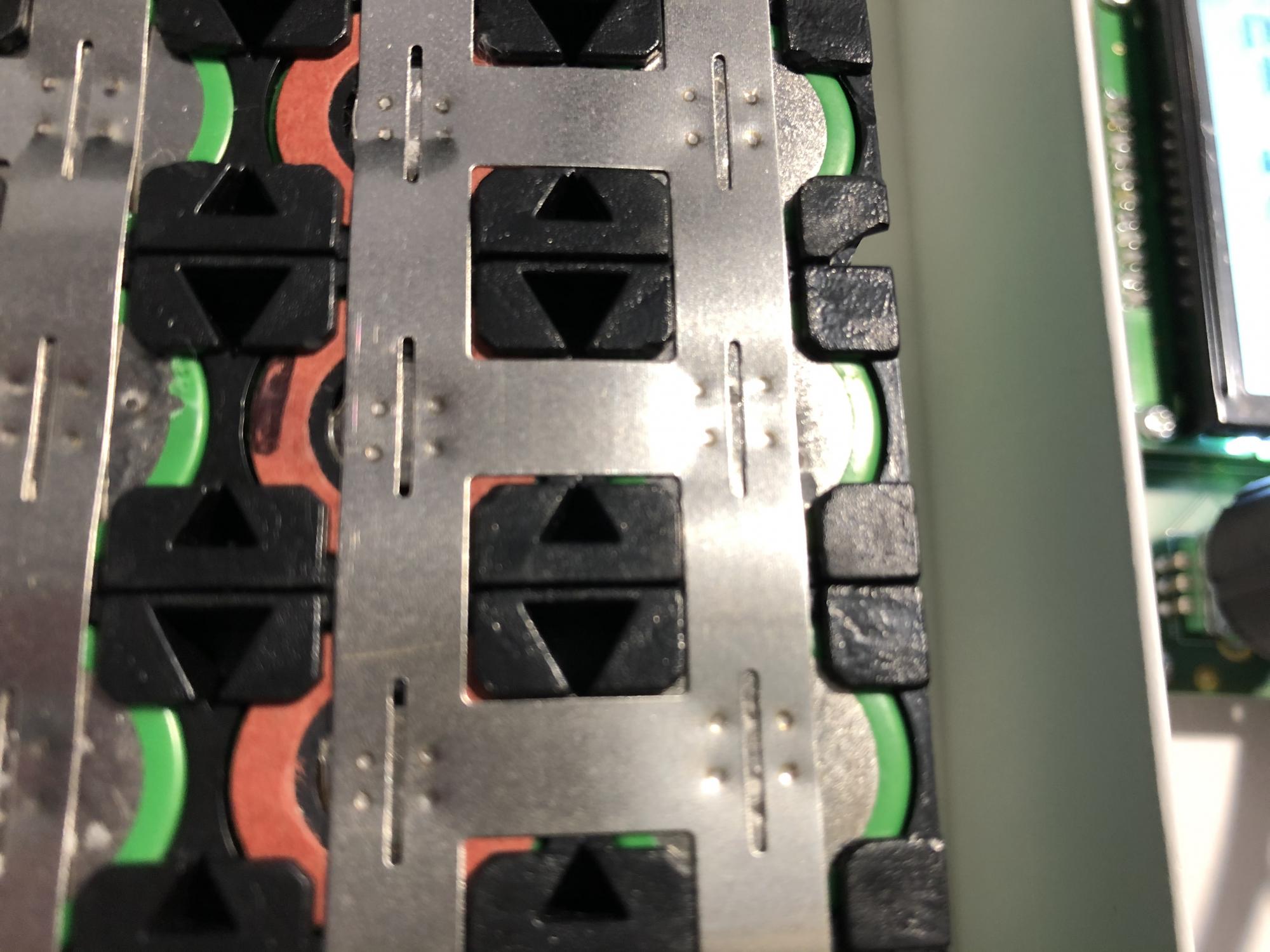

Цитата: e-scooter от 02 Дек. 2020 в 14:36Мне кажется на пятистах он 0.6 будет варить
Не будет. Вы время посчитайте, а потом прикиньте, что желательно вписываться в 20-25ms. А хорошо варить это до 15ms. На фото ниже (товарища) сумма импульсов 6.5ms. И это при том, что это лента чистого никеля 200μm, а не железо 100-150μm. Или у вас все же никель?
