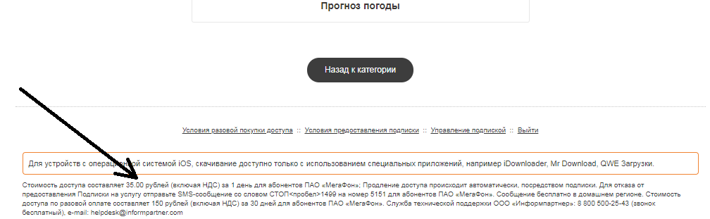

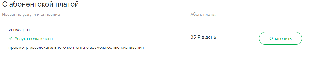

Оно может и так для тех у кого интернет не от Мегафона, а лично у меня выводит в итоге на такую страницу
Теперь надо смотреть не добавилось ли втихаря в мой личный кабинет какой-нть их поганой платной "развлекухи"
p.s. Так и есть - добавилась какая-то платная дрянь.
