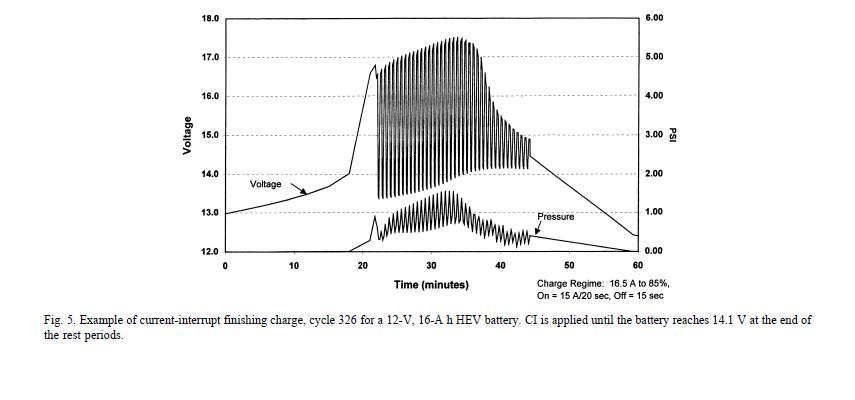

И...?
картинка из упоминавшейся мной в другой теме статьи 2000-го года.
Заряд прерывистым током. АКБ Оптима. срок службы АКБ увеличивали с 300-х циклов до 600-800-...
Надо ли добавлять, что использованный метод работает, доказывает факт лучшего усваивания заряда Оптимой?
ЦитироватьInitially, CI was used to attempt to recover batteries which had declined in capacity to the 50% cut-off level, or below.
When CI finishing was applied from the beginning of cycling, better results were obtained...
Текст, имеющий отношение к обсуждению:
ЦитироватьThe CI technique makes it possible to use high finishing currents (pulsed-current amplitude) and still adequately dissipate the heat generated by the oxygen cycle (during rest periods).
