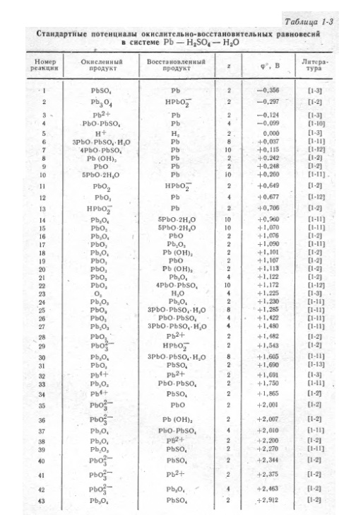

Vincent-JC
Цитата: Alek-3aaa от 25 Фев. 2017 в 11:13
Двенадцатый МИФ: часто сорока приводит эти  данные в обоснование чудо действия ЗУС, но ни разу не доказал , что ЗУС как-то учитывает хотя бы четверть этих реакций в АКБ
Что-то я не припоминаю, что бы пан Сорока обосновывал действие своего ЗУ этой кучей реакций. Может ссылочку дадите?
