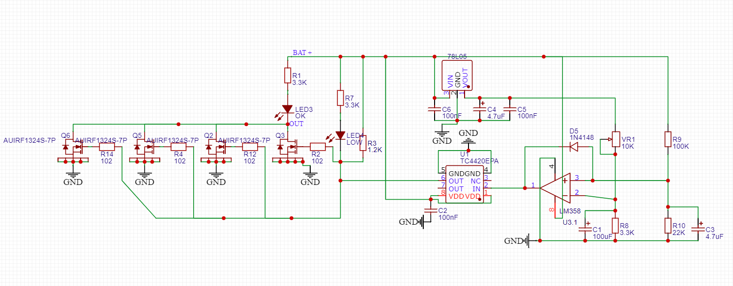

Есть только TC4420 - (двух типов TC4420EOA713 и TC4420EPA)
Остальных нет.
Какой и куда поставить? :run:
Использую батарею 1p6s 38 ah.

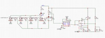

Вот такая конструкция навскидку вместо драйвера. Будет маленькое потребление (около 0,6 mA) пока батарея заряжена, и отсутствие потребления когда ваш размыкатель сработал. Естественно при условии что инвертируете работу ОУ как выше писал в п.4. Реализация копеечная абсолютно, транзисторы любые копеечные ширпотребные, например С945 и какой либо аналог ему с инверсной проводимостью. Скорострельность переключения мосфетов для отключателя абсолютно достаточная (если даже не излишняя) всвязи с однократностью срабатывания схемы при разряде АКБ за счёт диода D5 без какого либо резистора (поэтому огромный гистерезис для автоматического включения при повышении напряжения) и восстановлении включенного состояния обесточиванием схемы вручную на некорое время достаточное для разряда конденсаторов С1 и С3, и последующим подключением схемы обратно к АКБ.
UPD: Извиняюсь за Paint, под руками нет ничего другого чтоб нарисовать :)

Цитата: Gagik_Jan от 26 Янв. 2022 в 12:28Какой и куда поставить?
TC4420.
2 - INPUT
6, 7  - OUTPUT
4, 5  - GND
1, 8  - Vdd
Между Vdd  и GND  включить керамический конденсатор 0,1 мкФ.
Полярность D5, + и - ОУ поменялись!
Gagik_Jan
Цитата: ConstACB от 27 Янв. 2022 в 01:10TC4420.
2 - INPUT
6, 7  - OUTPUT
4, 5  - GND
1, 8  - Vdd
Танталовые кондеры С1 и С3 вслед за ОУ тоже поменял полярность, правильно сделал?
Стабилизатор 78L05 с обвязкой тоже убирал, правильно?
Так?

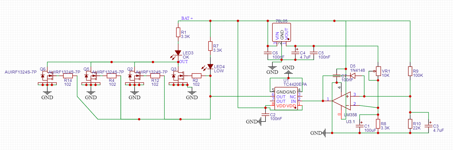

Gagik_Jan
Цитата: Y_Jog от 27 Янв. 2022 в 08:15просто свои мысли высказал как удешевить устройство и снизить потребление без потери функционала.
Спасибо за участие!

Gagik_Jan
Цитата: Y_Jog от 27 Янв. 2022 в 08:40Вот так
Посмотрите пожалуйста, полярности нигде закосячены, нет огрехов.
Y_Jog
Цитата: Gagik_Jan от 27 Янв. 2022 в 09:44Посмотрите пожалуйста, полярности нигде закосячены, нет огрехов.
Лишнее соединение и выводы операционника, я же выше в паинте рисовал как правильно.
GOLF mk2 D 1.6L #Красный_раритет
Gagik_Jan
Цитата: Y_Jog от 27 Янв. 2022 в 09:56Лишнее соединение и выводы операционника, я же выше в паинте рисовал как правильно.
вроде всё.

ConstACB
#120
1.   Согласен с правками [user]Y_Jog[/user];
2.   R3 убираем совсем (без перемычки!);
3.   Полярность конденсаторов С1 и С3 менять нельзя;
4.   Номиналы резисторов в затворах полевиков 100 Ом;
5.   Между 4 и 8 ножками ОУ подключаем конденсатор 0,1 мкФ.
6.   Ждем консенсуса по токам, количеству полевиков, методу монтажа и т.д.
[user]Y_Jog[/user] прошу повнимательнее посмотреть, как будут развиваться события когда  стабилизатор  входит/выходит из рабочего режима. Может случиться, что полевики снова замкнут батарею при ее разряде; или полевики  вообще останутся не включенными.  Мы ведь перевернули логику работы без учета этого. В исходном виде схемы логика подтверждена автором практически. Еще у нас образовалась прямая цепочка включения полевиков "R9 - D5 - вход драйвера" – это тоже не хорошо. Поэтому в качестве стабилизатора мне более симпатичен TS, он работает как стабилитрон.
[user]Gagik_Jan[/user], можете попробовать промоделировать схему на компьютере? Вроде, у вас там все на мази. А мы поможем. А еще лучше, чтобы не гадать, не моделировать и не паять макет, взять инвертирующий драйвер (TC4421) и тогда вопрос закрыт. Изначально я все это не увидел...

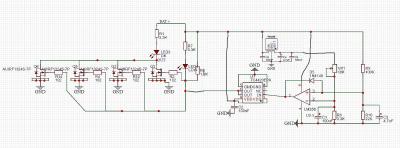

Gagik_Jan
Цитата: ConstACB от 27 Янв. 2022 в 10:29Полярность конденсаторов С1 и С3 менять нельзя
Прошу проверить правильность соединения С1 и С3 на данной схеме.
Цитата: ConstACB от 27 Янв. 2022 в 10:29Номиналы резисторов в затворах полевиков 100 Ом;
У китайцев 100 Ом нет, есть 102 Ом.  :pardon:
Цитата: ConstACB от 27 Янв. 2022 в 10:29Между 4 и 8 ножками ОУ подключаем конденсатор 0,1 мкФ.
сделал
Могу сделать схему с ним, но у китайцев его нет в наличии, придется заказывать схему без него и допаивать самому на отведенное ему место, можно так сделать :bn:
Покажите на схеме точки входа +- и выхода +-, попробую симуляцию запустить.

ConstACB
Цитата: Gagik_Jan от 27 Янв. 2022 в 12:34Покажите на схеме точки входа +- и выхода +-, попробую симуляцию запустить.
Подаете + пилообразное напряжение в точку "ВАТ" с параметрами:
Амплитуда +15В;
Время подъема напряжения 1 минута;
Время спада 1 минута (период получается 2 минуты);
Результат смотрим на выходе драйвера; на выходе стабилизатора 78...;
на входах + и - ОУ; а выходе ОУ.
Все это относительно точки GND.
Посмоторим что получится.
