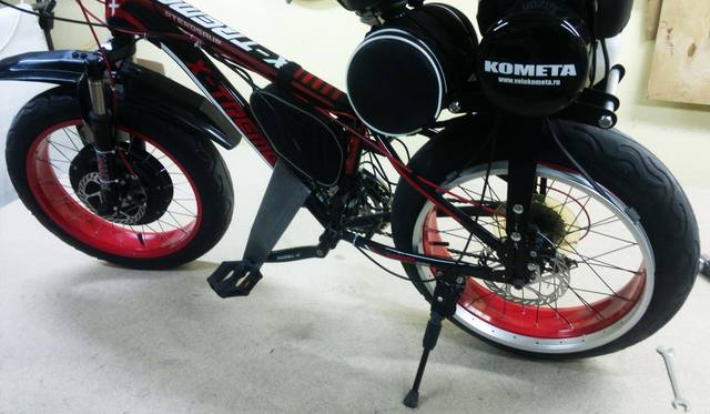

На минифет-байк установили мотор-колесо 500ВТ
Творческая лаборатория ВелоКометы.
Велосипедист
Вот такое надутое колесо  шириной 100мм. а диаметром всего 20"
Установили на него ведомый шкив на четырёх пневмозажимах.
И поскольку колесо низкого давления, на ведомом шкиве сделали четыре шпонки под каждый пневмозажим.
Собрали и мотопривод на базе 4-х тактной  "Чёрной Хонды".
Непременно с ручным сцеплением, поскольку в техзадании требуется бензиновый мотор заводить электрическим моторколесом.
Мотоподвеска стала значительно шире, под толстое колесо МиниФет-байка.

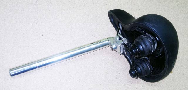

Сидение заменили вот на такое широкое.

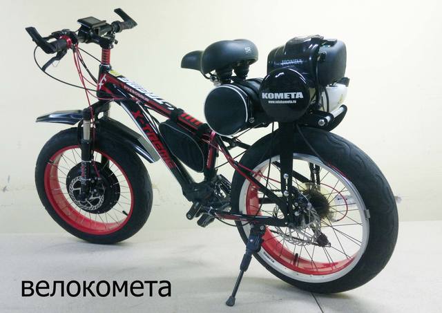

Мини Фет байк будет выглядеть примерно так - идёт отладка.
В переднем колесе электромотор, на заднем 4-х тактная "Чёрная Хонда"

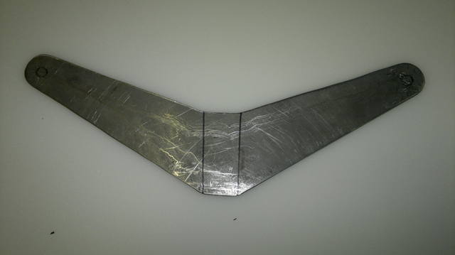

О ужас...техническое задание обязало упразднить педали и создать подножки как у мотоцикла:
Александр CRV
 В этой концепции где и ДВС и электро теперь все что угодно впишутся гармонично. Только врятли ваш капризный заказчик будет утруждать себя хотябы батарею заряжать Когда есть ДВС.
Велосипедист
Мне тоже кажется , что всё кончится возвратом педалей и удалением электрочасти.  Эта конструкция уже перевалила за 40кг...   ;-D

Вот так?   :-D
Stalker
Ну вот есть же готовое решение  !
В чем проблема ?
