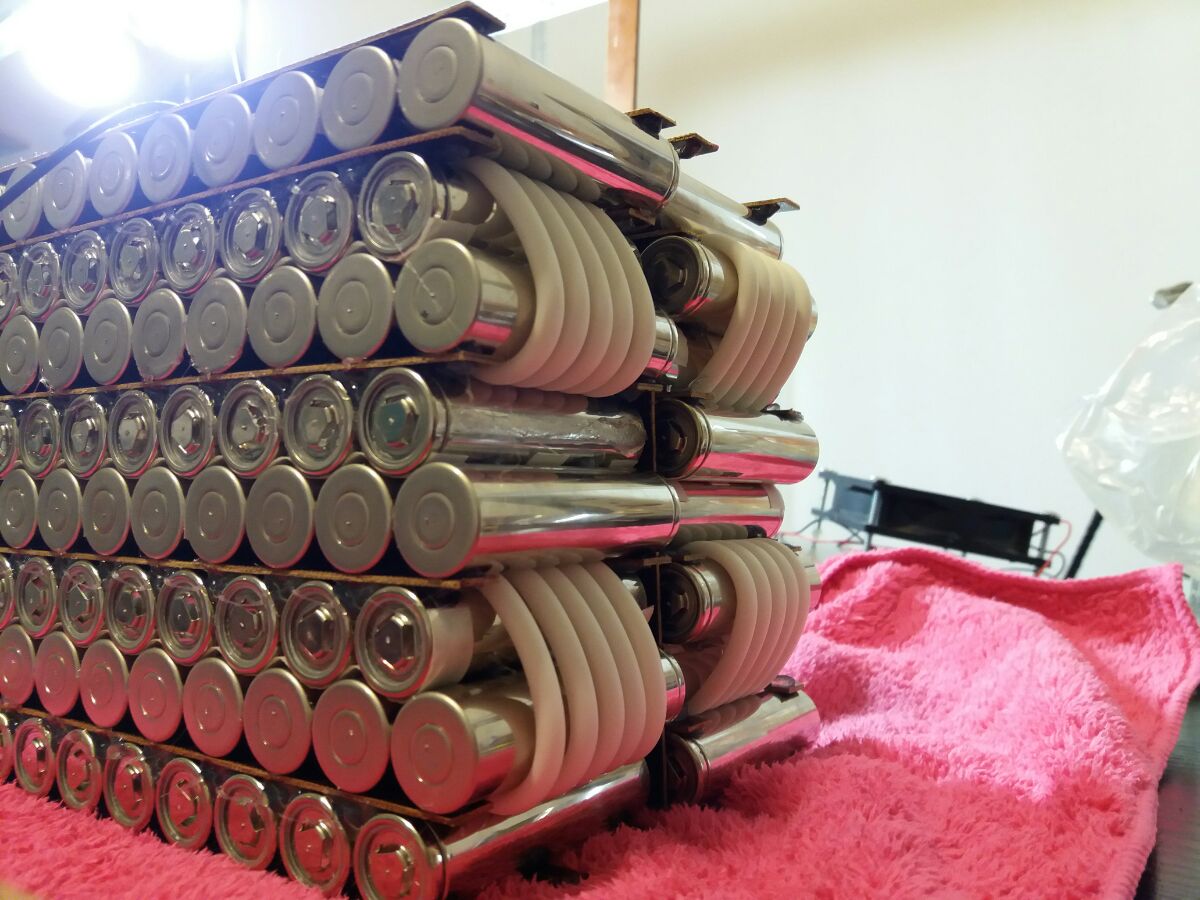

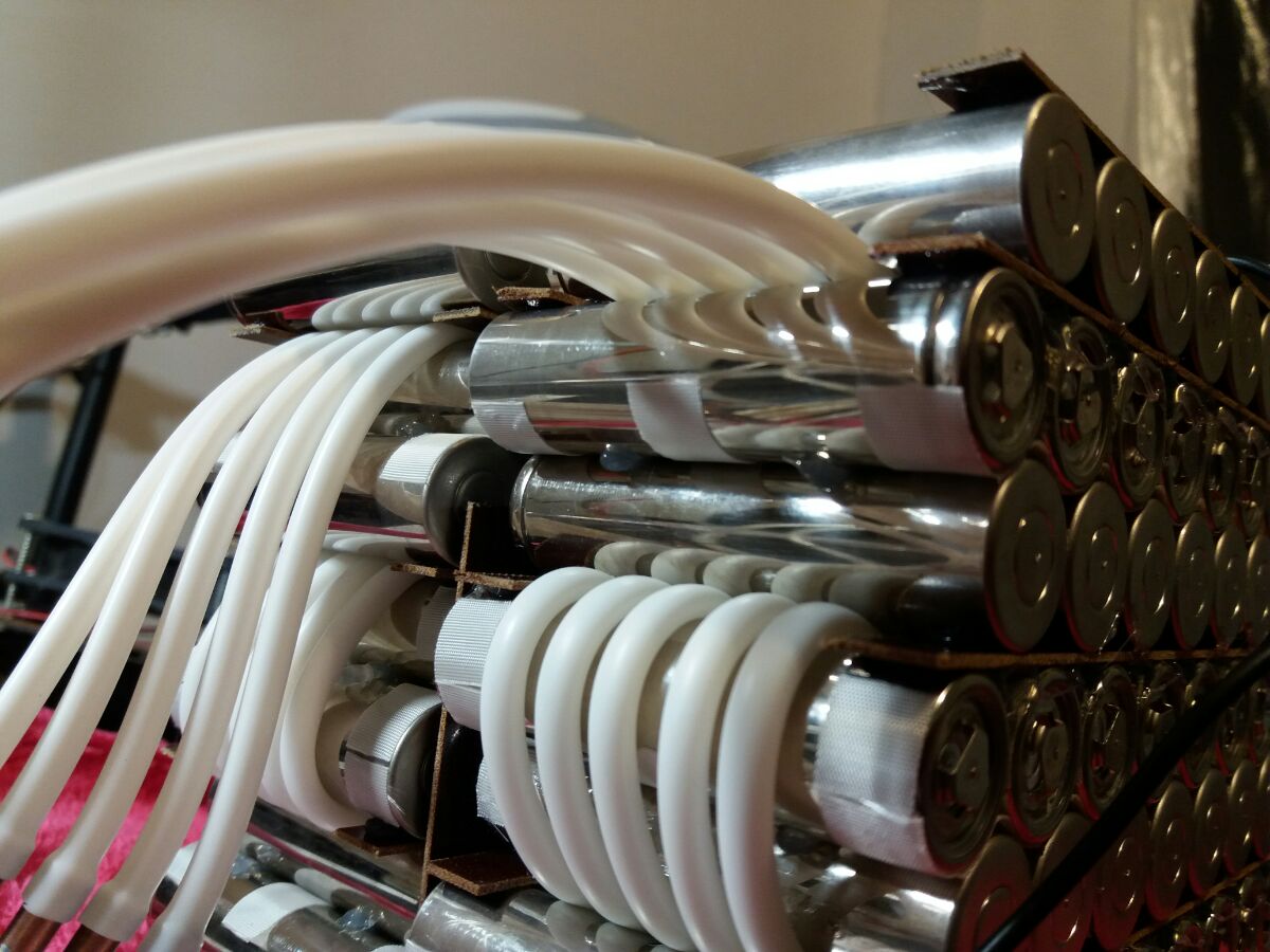

Водяное охлаждение для аккумуляторных батарей
Автор max_x_20, 04 Март 2017 в 15:20
max_x_20
Kingsong 18a 1400 W/h
sergek1985
#1

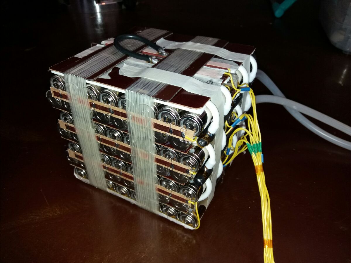

Предлагаю провести стресс-тест  разрядкой 5С добавив теплоизоляцию блока.

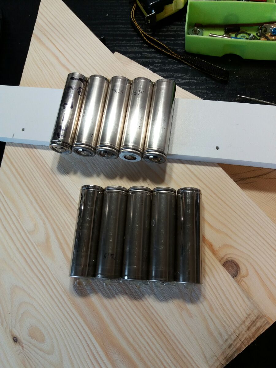

Вот, правильное применение для свинца  ;-D

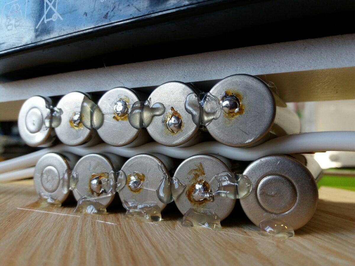

А почему банки с разной задницей? Это не тесловские или в разных модулях у них разные?
max_x_20
[user]tmiaer[/user], я даже больше скажу, это вообще все трупы, еще и разных моделелей)) на нагрев без разницы какие они..

rzaviy
Трупы в модулях были или потом убили уже.
Мой "ПЕПИЛАЦ"
max_x_20
[user]rzaviy[/user], в модулях ни одного трупа не нашел..

Провел немного расчетов.
Возьмем блок из теслабанок 400 шт. 20s20p.

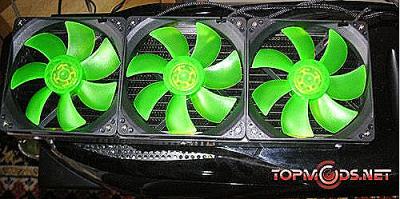

При долговременном снятии 10 кВт и тока 120А (2С с банки), понадобится отвести 120*120*0,03 Ом = 432Вт. Батарейки хватит только на полчаса езды в таком режиме, соответсвенно требуется отвести 200 вт. Рассмотрим тест водянки, из которого следует, что установившийся температурный режим процессора 50C, воды 35С и отводимой мощности 150ВТ, достигнут при использовании радиатора 398 × 122 × 30мм с тремя кулерами потоком 80м3/ч и помпой 420л/ч.
http://www.topmods.net/articles/?id=226

[user]sergek1985[/user], ну велосипед вроде тоже на месте не стоит.
max_x_20
[user]sergek1985[/user],  я не представляю где можно так ездить, чтобы снимать 10кВт без остановки)) небольшая остановочка на светофорах уже сильно сбросит температуру.. твой радиатор это явно много сильно)
sergek1985
#10
Кулеры на скорости можно отключать, т.к. у скорость потока куллера на порядок ниже, чем у набегающего потока на скоростях 100 кмч. Или оставить только один, как у мотоциклов, для охлаждения на низких скоростях.

Если у тебя максималка 200-300 кмч, и впереди пустая скоростная трасса, сложно ехать долго меньше 100 кмч:) В городе многим хватает и скутерных 3кВт.

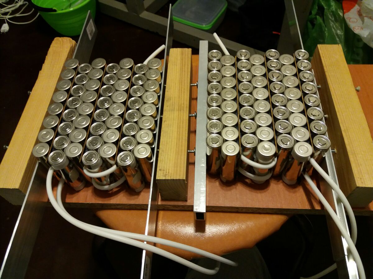

se80
[user]max_x_20[/user], какой промежуток вы сделали между банками ?
max_x_20

sergek1985
[user]max_x_20[/user], нужно проводить полевые тесты, чтоб сказать насколько чего хватит.
У меня расход по городу максимум был 55 втч/км. При средней по городу 40 кмч, получаем средний ток около 0.5С, или 30*30*0.1 Ом=90Вт тепла.
Но если собрать на низкоомных банках, то необходимость охлаждения становится неочивидной, т.к. требуется рассеять 30 вт тепла. Возможно и радиатор не нужен. Достаточно отвести тепло на раму или крышки.

[user]sergek1985[/user],  так 90вт это же за целый час

sergek1985
Ну это как бы очевидно, что все расчеты беру за час.
