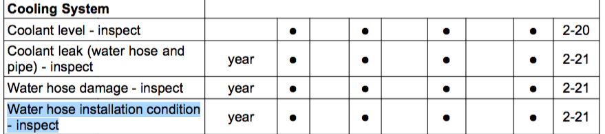

Подозреваю, что силиконовые трубки, менее надежны, и имеют свойство ссыхаться, разрушаться. На мото их требуется осматривать каждый год, и смазывать силиконкой перед зимним хранением.

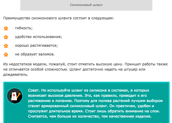

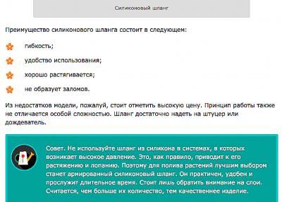

И какой антифриз в них залить можно?
Что-то я не нашел достоверных сведений об их использовании в авто. Зато нашел:
sergek1985
Лично мне хватает силиконовых резинок для денег, которые за год лежания в пакете с рыболовными принадлежностями в растянутом виде, превращаются в труху.
max_x_20
[user]sergek1985[/user],  садовый шланг ни в какое сравнение..  для многих непросвещенных силикон и резина одно и тоже... есть куча мест где я использовал силикон много лет назад, тот силикон уже много лет находится под каждодневным давлением, в тепле и без доступа воздуха..
